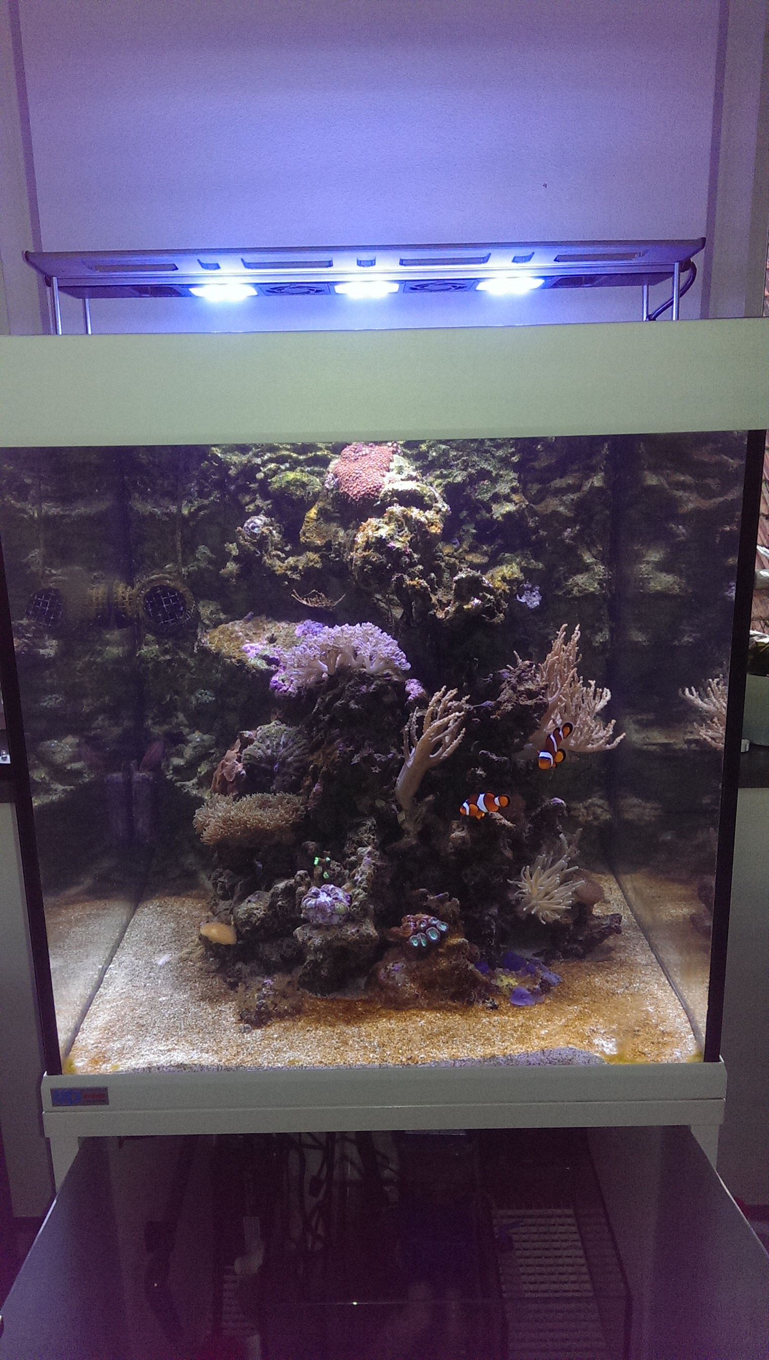

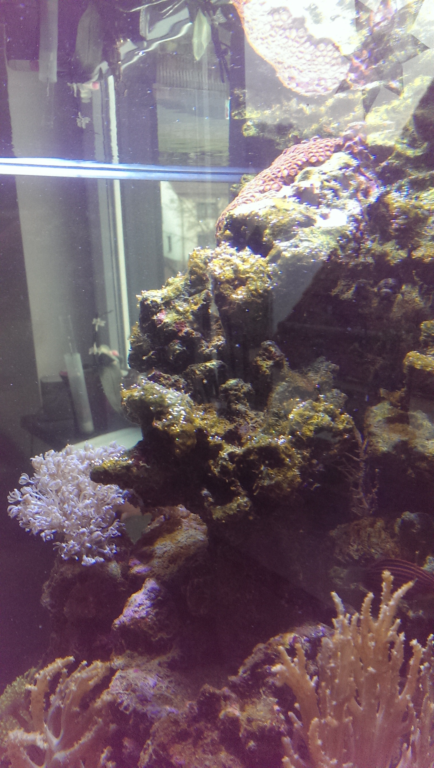

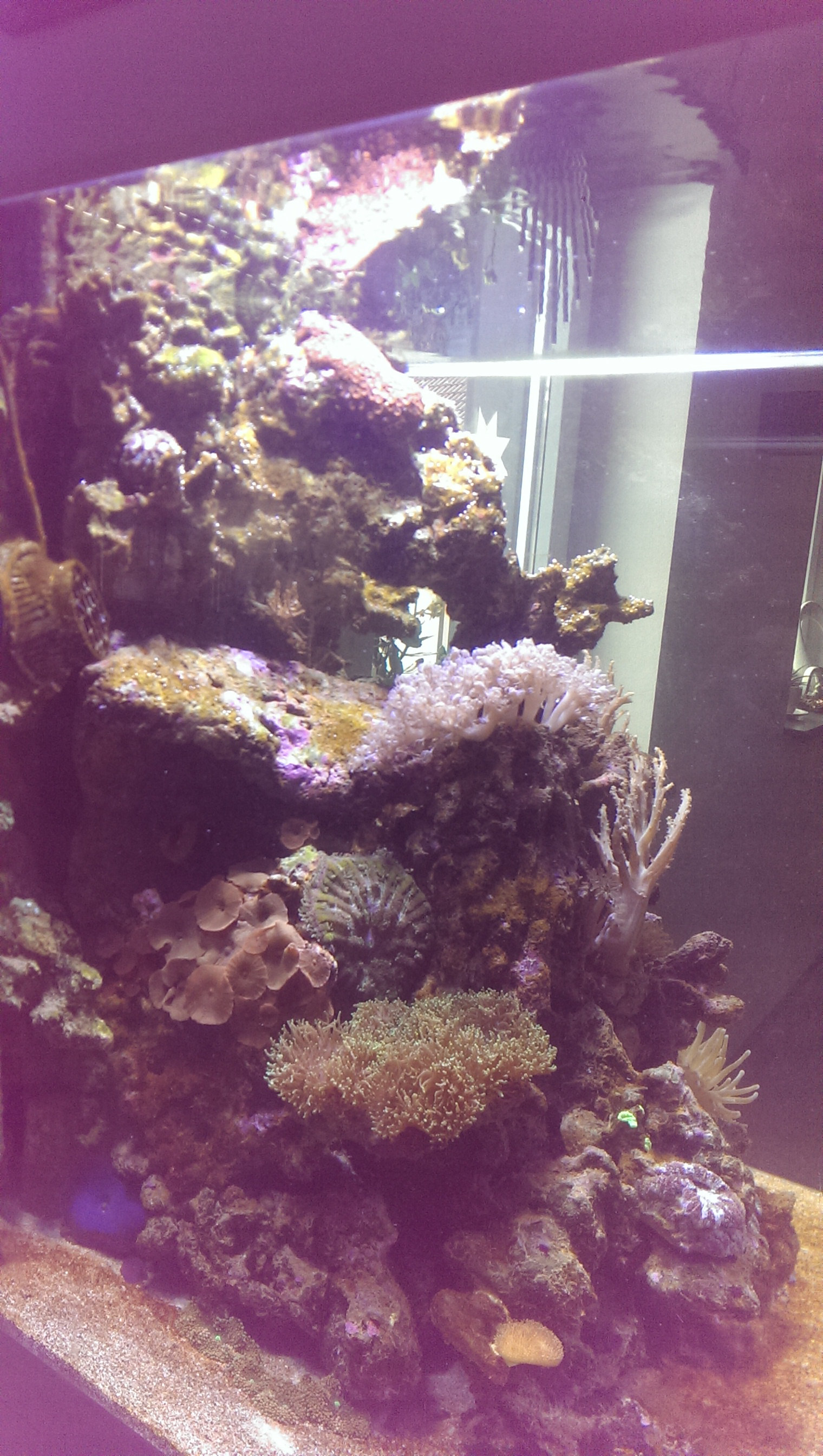

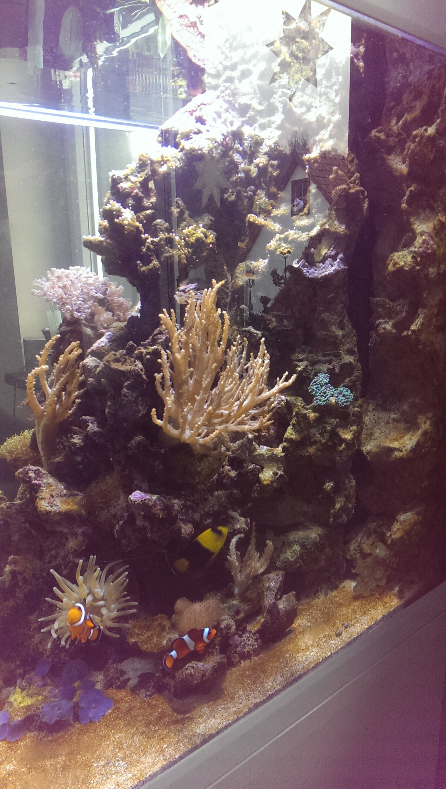

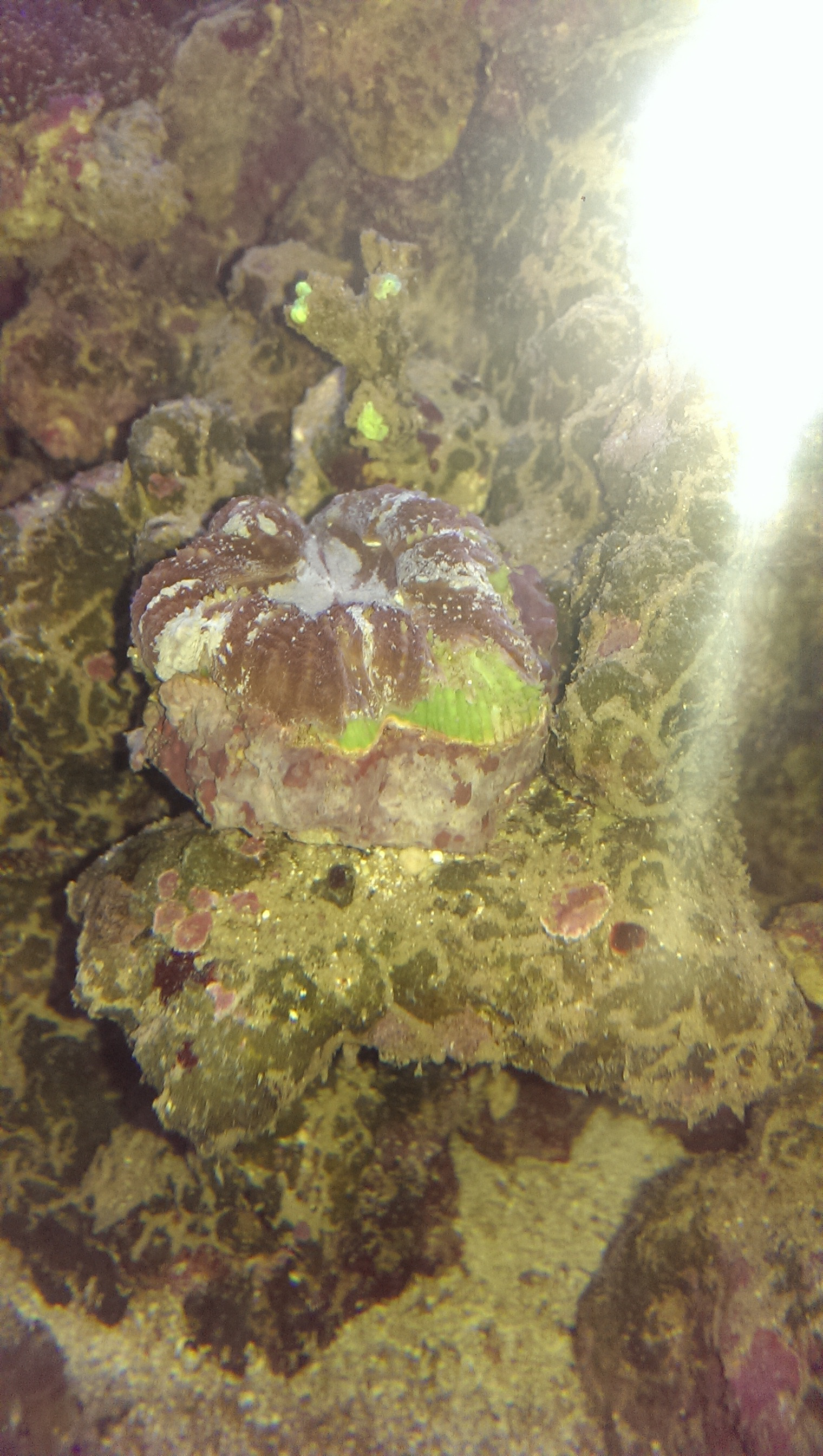

Aktueller Anamnesebogen und zwei Fotos meines Problembeckens...

das schlechte Polypenbild v.a. der LPS sollte am Iodmangel liegen. Mit dem chem-ioF kannst Du Iod dosieren, siehe Produktbeschreibung für das chem-ioF in den HED-Produkten. Schau mal hier.
Die Beläge sehen sehr nach Kieselalgen aus, das sind keine Dinos. Passt ja auch zum hohen Silkatgehalt in der Analyse.

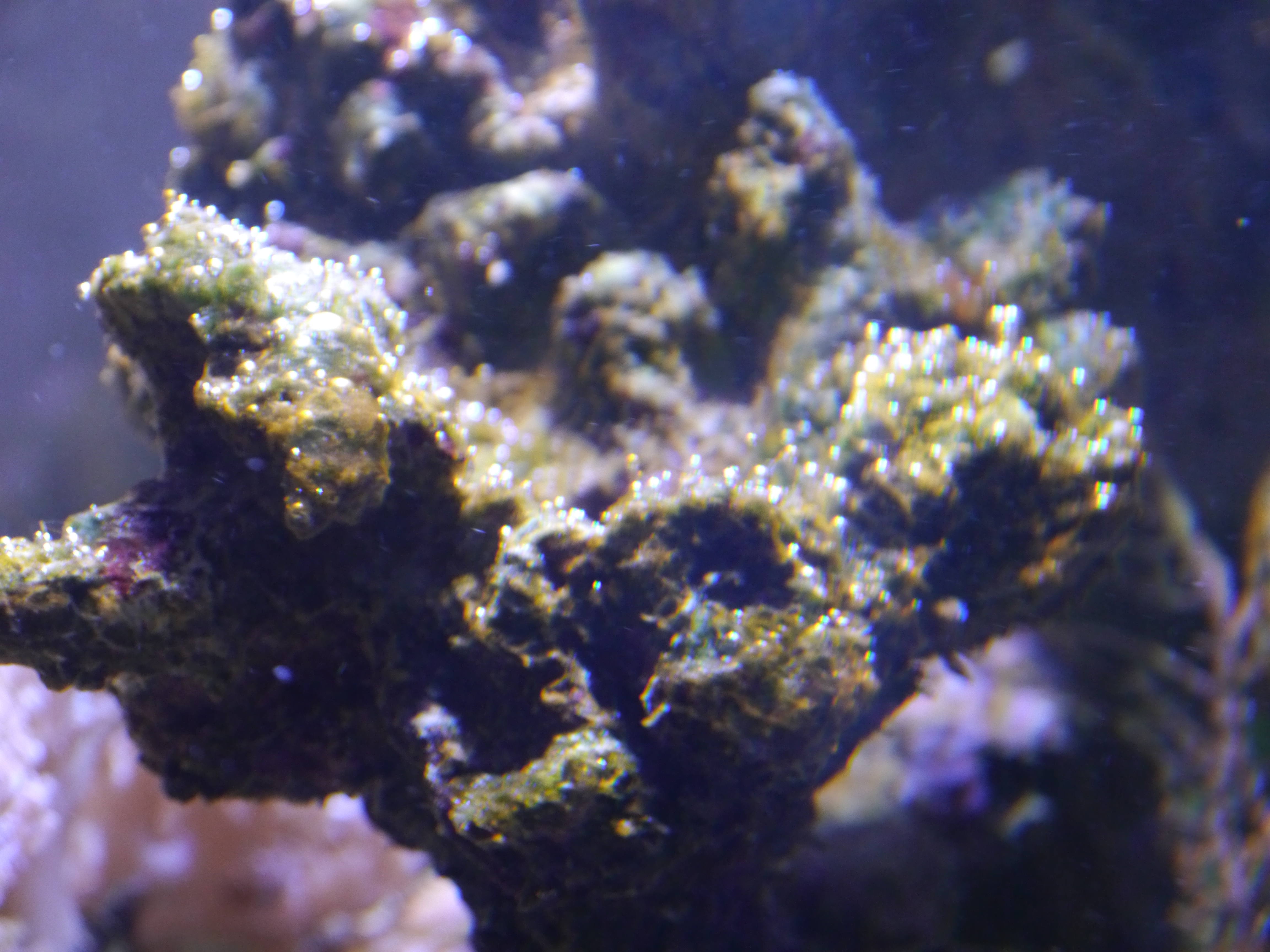

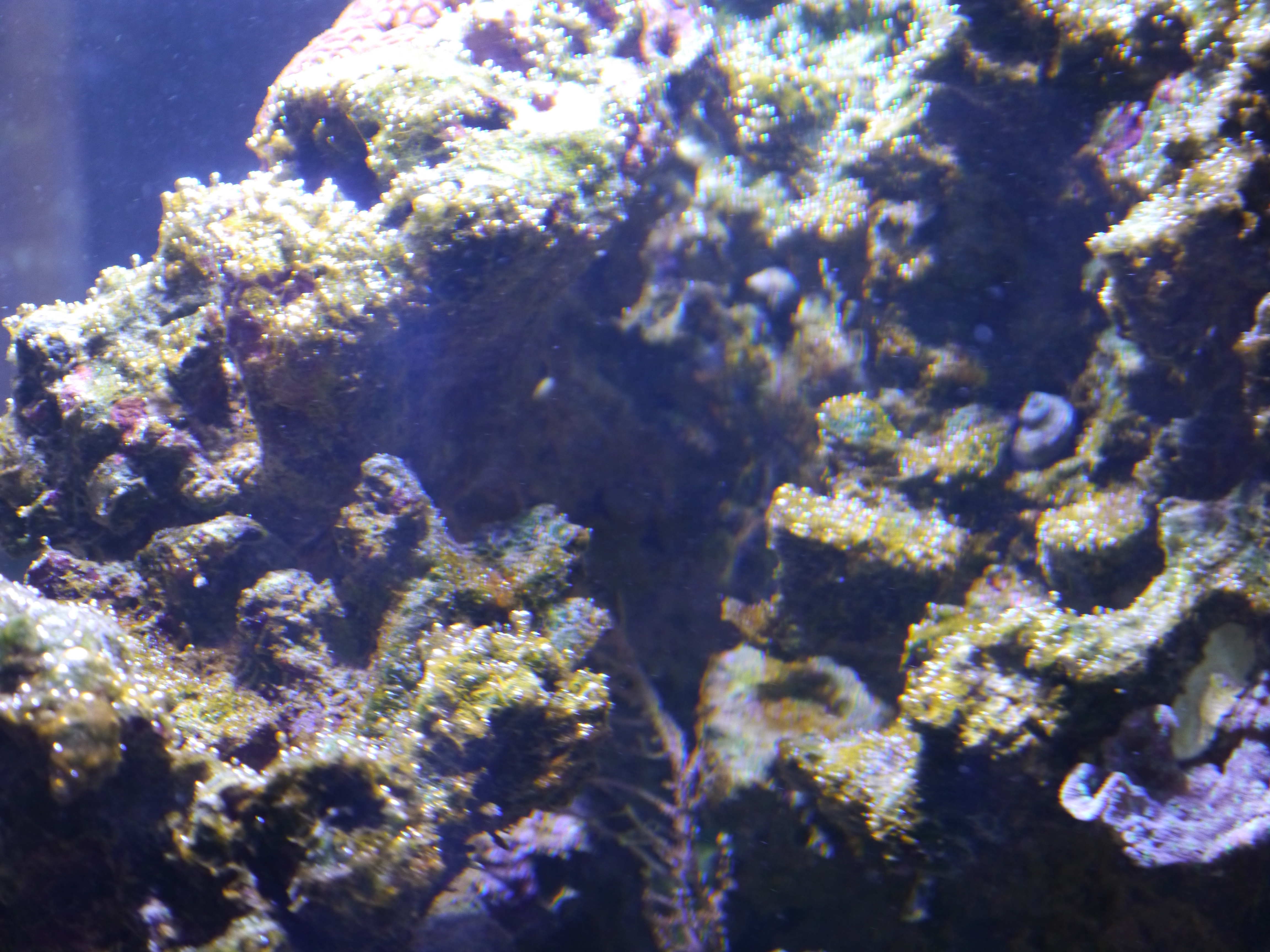

Hi, und auf den Bildern die Beläge?Algen mit Bläschen?
Warum bildet sich das Gewebe der Soly zurück?

Wie schon gesagt, Iodmangel! Die Algen mit den Gasbläschen sind auf dem Foto nicht identifizierbar, die sind zu schlecht, können auch Cyanos sein.
Ohne Mikroskop kannst Du aber nie sicher sein, ist aber alles auch schon gesagt worden.
Dein Anamnesebogen ist übrigens leer!
So sedimentiert, wie Dein Becken aussieht, würde ich auch einen Strömungsmangel ansprechen! Hast Du nur die eine Pumpe links? Das ist definitiv zu wenig, so ein Becken mit dieser üppigen Gestaltung musst Du mindestens zwei Pumpen links und rechts haben.
Wie hast Du Deine Maxspect Lampe eingestellt?

So ich hoffe nun ist der Bogen ausgefüllt, nochmal zwei Algenbilder. Es ist immer einfach gesagt mit Mikroskop, leider habe ich und auch kein Bekannter keins
