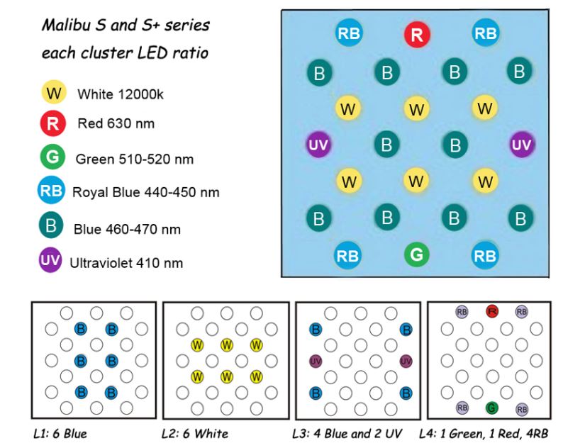

...laut Herrsteller folgende Angaben:
Channel 1 : 6 pcs 470nm Blue 3 watt high power led
Channel 2 : 6 pcs 12000K cool white 3 watt high power led
Channel 3 : 4 pcs 470nm Blue +2pcs 410nm violet 3 watt high power led
Channel 4 : 4 pcs 450nm Royal Blue+1 pcs 510nm Green+1pcs 630nm Red 3 watt high power led
Ich hätte die Lampe nicht gekauft, weil die RB (RoyalBlue) LED nur in Kombination mit den Grünen und Roten LED über den vierten Kanal L4 geregelt werden können.

Hallo, ich kann nur eine Schulnote abgeben, von dem was ich kenne. Ich habe die Lampe nirgends wo gesehen. Gerade mit RoyalBlau kannst Du die Strahlungsintensität erhöhen. Wenn Du das bei der Lampe machst, mischt Du sehr viel rotes und grünes Licht dazu. Ich hätte nur ein Lampe gekauft, wo ich die einzelnen Lichtfahren seperat ansteuern kann.

Re: Hat jemand erfahrung mit LEDzeal Malibu Einstellung
Hallo zusammen
Hallo christian
Das hättest du auch mich fragen können..
Wir verkaufen die Ledzeaö doch nicht in der Standard Konfiguration.
Channel 1 blau
Channel 2 weiss
Channel 3 royal blau
Channel 4 rot,grün uv
Somit sind die Lichtfarben einzelln dteuerbar ausser rot,grün und uv womit man vorsichtig umgehen sollte.War leider aufgrund der 4kanäle nicht anders umsetzbar..
Lg olli von Reef Taxi
Hallo christian
Channel 1 blau
Channel 2 weiss

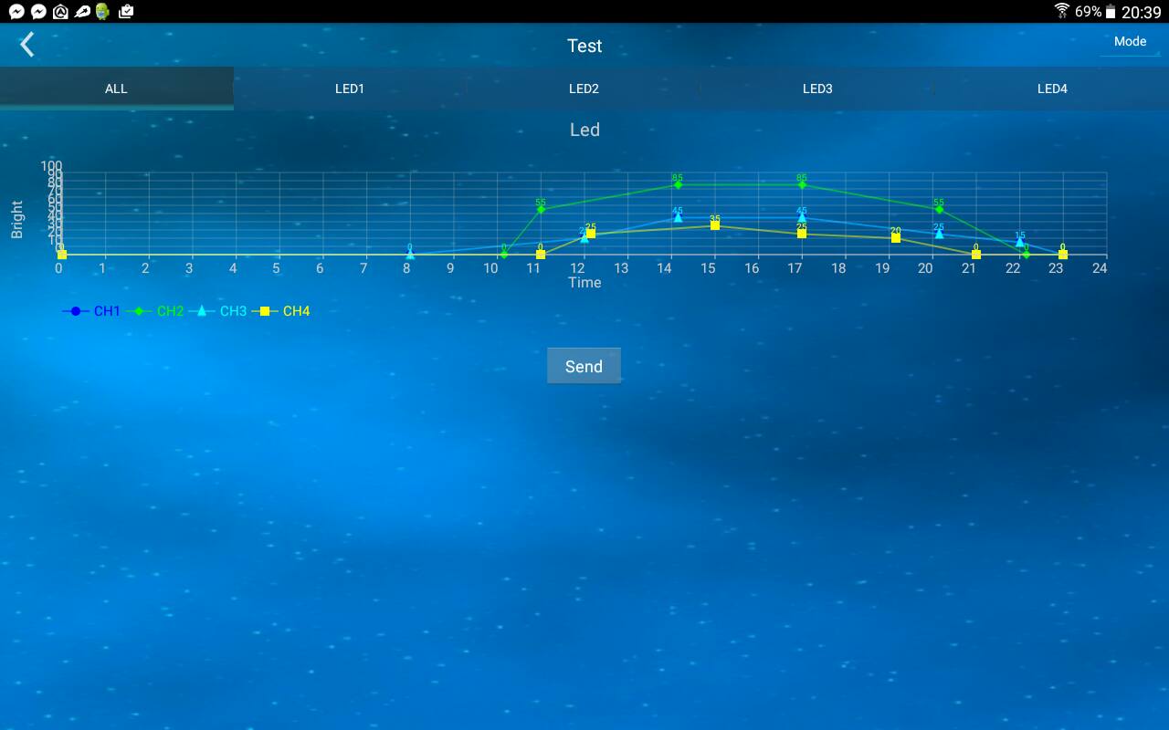

war ja jetzt lange ruhig zu diesem Thema. Die besagte Lampe hängt nun seit dem Wochenende bei mir überm Becken. Nun zu den Einstellungen man kann 4 Kanäle ansteuern. So wie Oli oben beschreiben hat. Die Anordnung ist auch eine Andere wie auf der Grafik von Tropikreef. ich habe versucht sie zu fotografieren.
Channel 1 blau
Channel 2 weiss
Channel 4 rot,grün und uv
ich habe deine Empfehlung zu LED Lampen gelesen und habe diese befolgt. Also blau und weiß gleich geschaltet und royal 20 - 30 % weniger...
Channel 1 blau 65%
Channel 2 weiss 65%
Channel 3 royal blau 40%
Channel 4 rot,grün und uv 15%
ich habe vor die Leistung langsam auf ca. 85% (balu und weiß) hoch zu fahren und royal entsprechend auf 60 %.
>>Doch wie hoch kann ich nach deiner Einschätzung den 4. Kanal hochfahren?<<
Nach "Sonnenuntergang" hätte ich gerne eine ein stündige Mondlichtphase die momentan mit 5% blau läuft.
>>Kann ich 5% royal für diese Zeit mit einstellen oder ist das nicht zu empfehlen ?<<
vielen Dank
