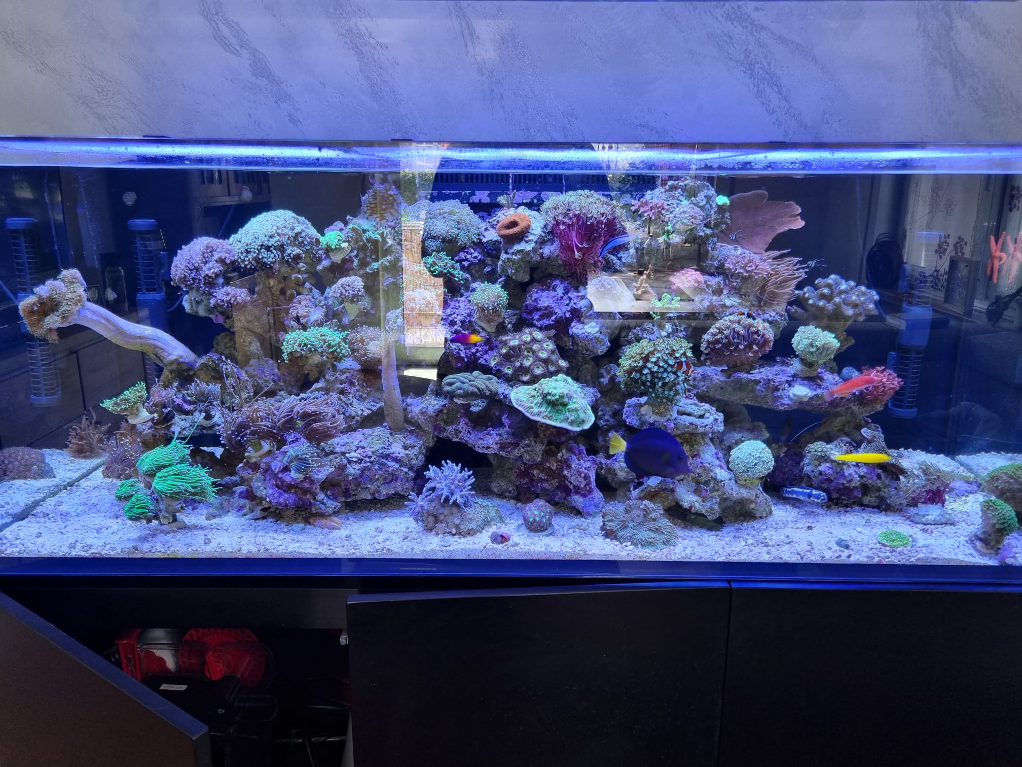

Hier jetzt ein aktuelles Bild kurz nach Beginn Beleuchtung + ICP
Danke für Einschätzung und Gruss

gefährlichesUnwissen
Beiträge: 493
Wohnort: Schleswig Holstein
Re: Red Sea 525 Umstellung
Moin.
Auf dem ersten Blick sieht das Aquarium gut aus. Ich kann nichts gravierendes entdecken was einem förmlich ins Gesicht springt.
Die Korallen sind im allgemeinen offen und haben Farbe.
Bei der ICP hab ich gesehen das du den Salzgehalt und die KH ein ticken höher setzten kannst. Nicht viel, nur ein bisschen feintuning betreiben.
Das Jod ist etwas hoch, da würde ich die dosierung etwas zurück fahren damit es nicht noch mehr wird. Noch unkritisch solange es nicht weiter steigt.
Deine Nährstoffe sind laut der Zahlen erhöht. Eventuell die Abschäumung etwas nasser fahren wenn's möglich ist. Aber solange die Korallen nicht meckern und auch keine Algen sprießen nicht wirklich schlimm.
Jedes Aquarium verhält sich da dann doch immer anders.
Wenn du noch keinen Atemkalk am Abschäumer hast kannst du welchen ran hängen, muss aber nicht. Dann wäre der Wert von 7,9 sicherlich bei 8,0 - 8,1 und somit "schöner".
Aber wie gesagt, ich finde das das alles feintuning ist.
Denk dran was Jörg immer sagt: "Das Becken hat recht!"
Mario :D

Beiträge: 128
Wohnort: Österreich
Becken sieht gut aus !
ICP ebenfalls !
Finetuning gehe ich mit Mario konform, dass die Salinität auf 35PSU eingestellt werden sollte, dann rückt der Rest der Mengenelemente ohnehin auf das Optimum nach (im Prinzip copy & paste was ich schon oben geschrieben habe).
Nährstofftechnisch ist dein Tisch immer noch reich gedeckt, wenn aber Algen kein Thema sind und die Korallen gut dastehen passt das schon.
Kalium ist mir im Verhältnis zu Calcium doch etwas hoch (Ca sollte immer so ca. 20mg über K sein, z.B. 430Ca/400-410K) und wenn du 35PSU hast dann schieb´ vielleicht das Ca um einen Ticken höher.
Was mir sonst noch auffällt, sind einige Spurenmetalle die doch etwas zu gering erscheinen und der Nährstoffumsatz und schlussendlich das Wachstum der Korallen etwas eingebremst werden kann.
Dosierst du Basis #2 und wenn ja wie viel pro Tag ?
Eine 2. Straton Flex wäre eine Überlegung wert, aber wenn du wirklich zuschlägst, dann starte die Leuchten nicht mit 50% der Leistung die du jetzt eingestellt hast, sondern da auch etwas niedriger ... so um die 40%.
Mit 2 Leuchten hast du womöglich einige Schattenzonen die du von jetzt auf gleich viel heller machst und da könnten die Korallen was dagegen haben und schon hast du wieder Dinos.
Hochgehen kann man nachher immer und leistungstechnisch hast du dann einiges an Luft nach oben.
Wie sieht es generell mit dem Wachstum deiner Korallen aus ?
:D Stephan
