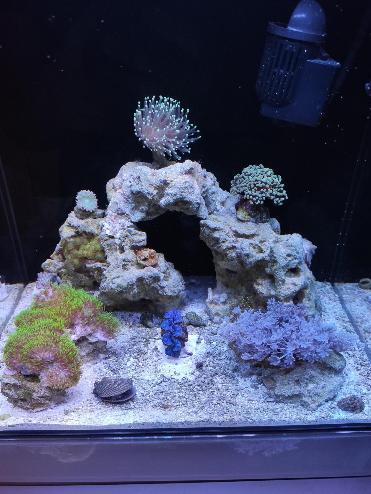

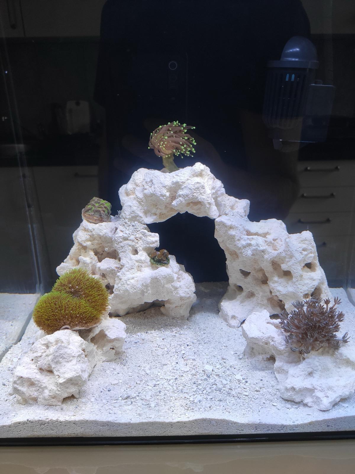

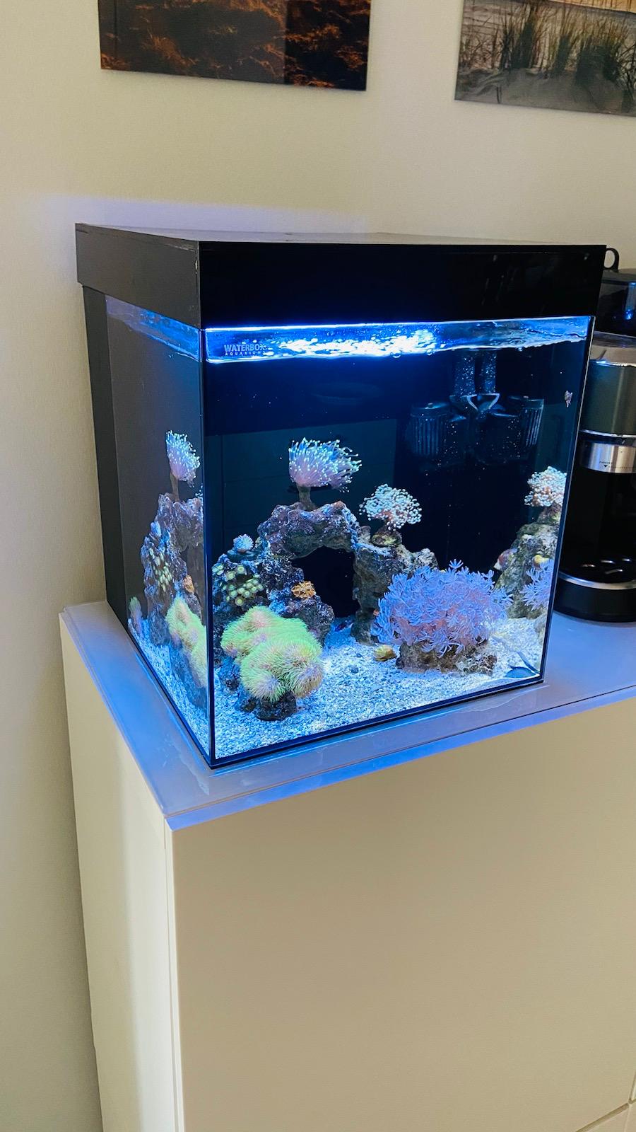

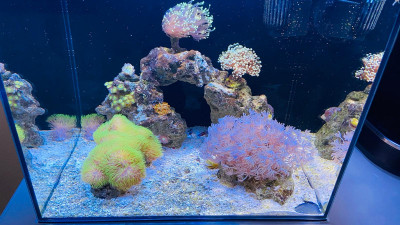

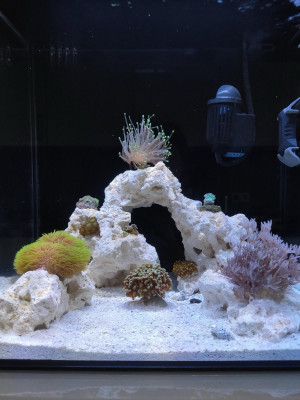

Hier ein paar Bilder:
19.09.2024
19.09.2024
05.03.2024
