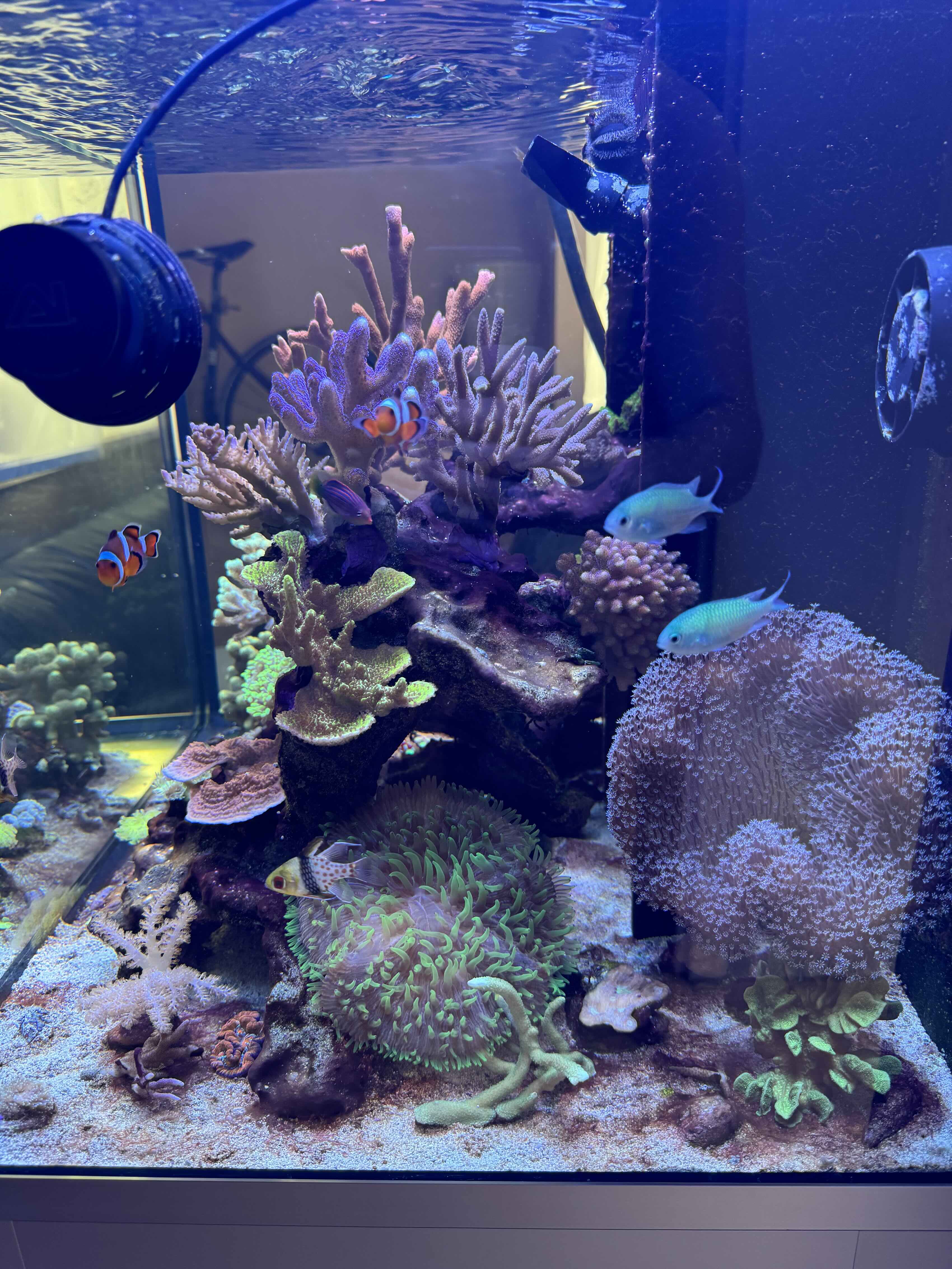

Ich gebe mal einen Zwischenstand. Im großen und ganzen Entwickelt es sich in die richtige Richtung, finde ich.
Es ist ein Wachstum bei den verschiedenen Korallen zu sehen, allerdings gibts auch immer noch ein paar
Probleme, das Korallen zu bleiben oder auch degenerieren.
Ich hoffe das ist auf den Bildern zu erkennen.
Die Beleuchtung wurde zwischenzeitlich auf eine ATI Hybrid, 4x24Watt 1x75Watt LED getauscht, die Röhren Kombi ist im Verhältnis geblieben.
Die LED´s laufen im Tagesmaximum im Moment noch auf 35%, Die Röhren auf 100%.
Seit nun zwei Wochen dosiere ich alle 2 Tage, 0,5ml Nutri NRG, abwechselnd mit 1,1ml Basis.
Die ICP ist von Sonntag. Die Basis Dosierung werde ich dann jetzt wieder an den PO4 Gehalt anpassen.
Ansonsten wird der Korallenbesatz immer noch nach und nach erweitert.
Kugelalgen vermehren sich leider auch.. Die roten Beläge auf dem Bild sind bisher nur an dieser Stelle, seit ca 2 Wochen, meiner Meinung nach kamen die mit Start des NRG.

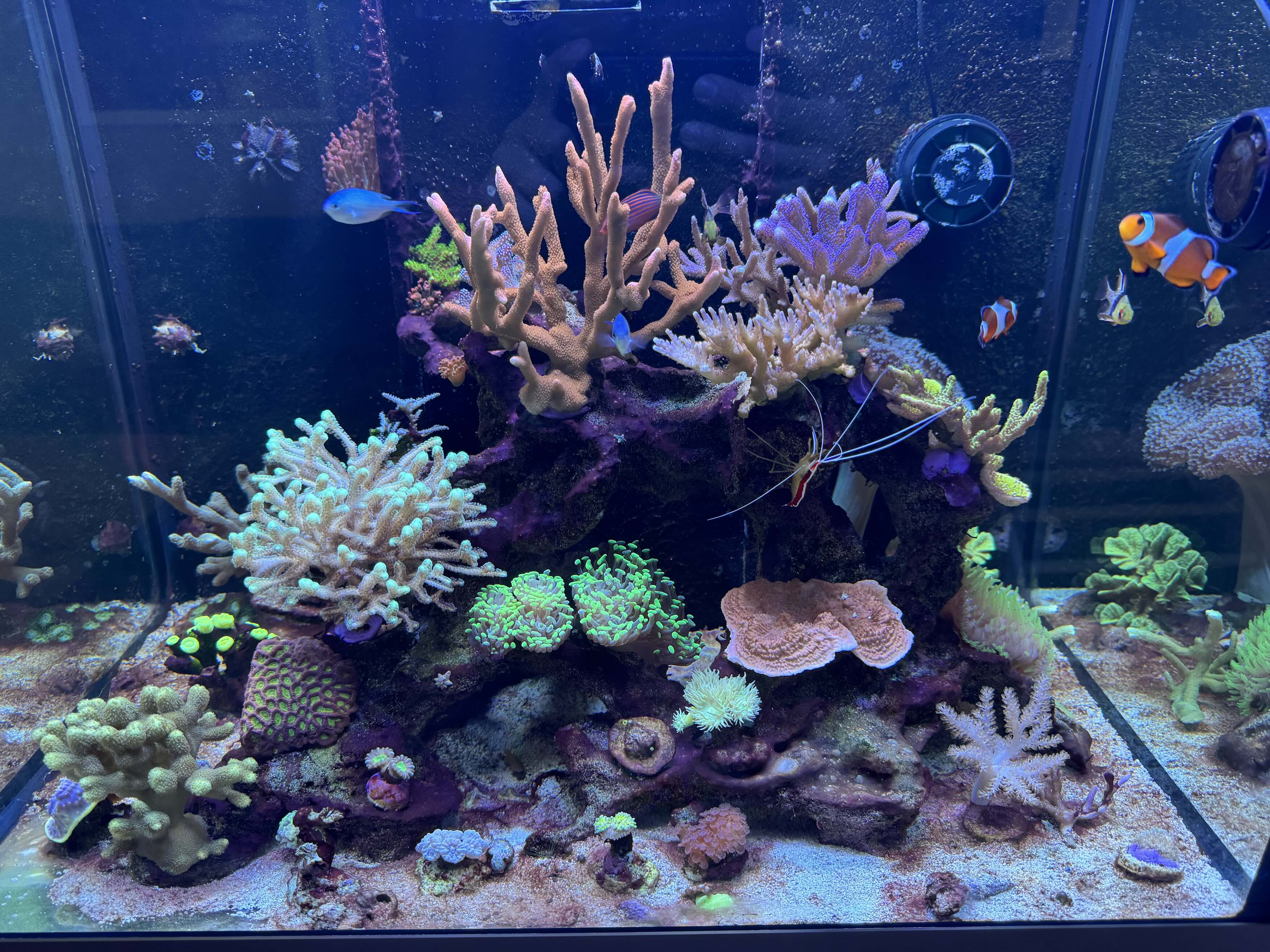

mal wieder ein kleines Update.
Vom letzten mal noch, an der Krustenanemone konnte ich nix entdecken, und auch im Jodbad habe ich danach nix rumschwimmen sehen,
von der Krustenanemone ist jetzt noch 1 Polyp übrig.
Harz für den Vollentsalzer ist ausgetauscht.
Ansonsten ist das Becken meiner Meinung nach ganz in Ordnung, Wachstum ist da, Polypen sind zu sehen.
Leider Aktuell aber auch einiges an Cyanos. Da versuche ich gerade die Strömung etwas zu optimieren, eine Nero5 ist auch kaputt gegangen, da kommt eine neue.
Dosiere täglich 0,5ml Basis 1+2; NP complete seit einer Woche jeden Tag 1ml. Konnte bei den Cyanos aber keinen unterschied feststellen.
Vielleicht bringt es was, wenn die Strömung geändert ist. Ich hoffe es.
Anbei wieder mal Bilder und eine Aktuelle ICP.

Gefällt mir sehr gut Philipp !
Vor allem deine Seriatopora ist schon ein kleines Monster geworden.
Alu scheint im Griff zu sein, doch mit dem Strontium schwächelt das Becken immer noch.
Was für ein Salz benutzt du ?

Danke
bin im Moment soweit auch ganz zufrieden, bis auf die cyanos halt.
Ja die ist auch echt gut gewachsen. Wird Zeit für ein paar Ableger
Mache so alle 3-4 Wochen 20l Wasserwechsel, denke deswegen ist Alu auch in Ordnung gekommen, wird vorher von Mörtel gekommen sein.
Habe noch nen Rest TropicMarin Pro reef benutzt und sonst FaunaMarin pro Reef.
Strontium habe ich jetzt wieder dosiert, auch das von sangokai. Tue mir da aber schwer eine regelmäßige Dosierung zu starten, da ich den Verbrauch nicht kenne, da ich keinen Test dafür zu Hause habe. Gibt es da überhaupt brauchbare?
Oder reicht es, den jetzt anhand der beiden Letzten icps zu bestimmen?
