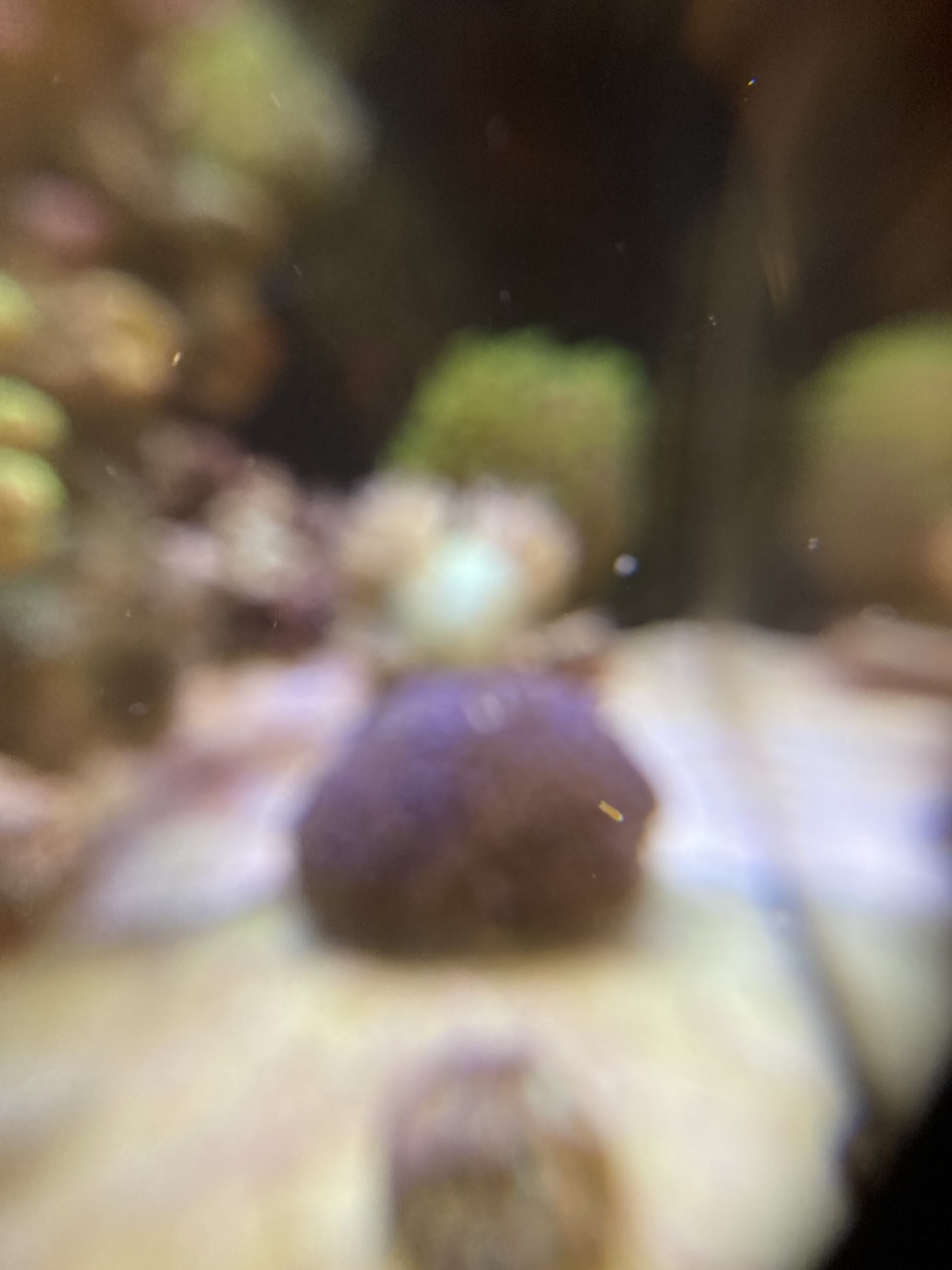

Frage…sind es AEFW? Hab nichts neues zugesetzt…finde aber immer mehr davon an den Scheiben.
Hatte ich schon mal vor 1,5 Jahren. Damals mit Lanthan beseitigt…so dachte ich.
Die sind aber erst nach dem Umbau wieder da. Reagieren bevor es ne Plage wird? AEFW Ex von FM ausprobieren?
Planarien bzw. Turbellarien.
AEFW sind ausschließlich in den Tieren selbst und sehr selten wo im Becken unterwegs, außer sie werden von der Strömung wo mitgerissen. Auch lassen sich diese nicht mit Lanthan bekämpfen.
Also keine AEFW…dann sind das die Viecher die ich vor 1,5 Jahren massiv hatte.
Damals habe ich Lanthan dosiert. Man konnte nach 15 min sehen wie sich die Planarien von der Scheibe lösen und frei im Becken treiben…also hat damals Lathan eine Reaktion ausgelöst. Damals war mein Becken innerhalb von wenigen Wochen voll davon.
Nach dreimaliger Lanthan Dosierung in kleinen Mengen und einer Wiederholung nach 14 Tagen, waren die weg…
Wie geht ihr vor? Beobachten und warten?
- Beiträge: 4139
das sind die kleinen Convolutriloba Arten, die können sich zwar stark vermehren, machen aber nichts. Üblicherweise fressen die Kieselalgen und können daher auch bei erhöhten Slilkatwerten auftreten, muss aber nicht unbedingt sein, dass es damit was zu tun hat. Ich finde die nicht schlimm, solange die nicht überhand nehmen, würde ich da nicht groß was machen. Beim WW z.B. kann man die auch ganz gut weg saugen.
Danke Jörg für die Info! Das beruhigt aber, dass die nichts machen…Heute geh ne ICP raus. Mal schauen ob mein Silikat erhöht ist.

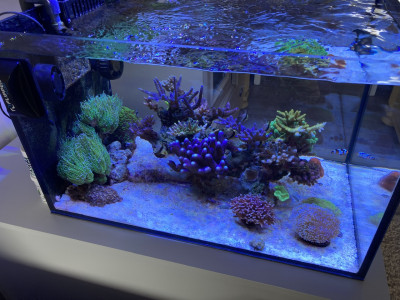

Die Dinos sind so gut wie weg. Paar cyanos noch hier und da.
Im ganzen ist das Becken noch recht dunkel.
PO4 0,01-0,02 mg. NO2 0,01 mg, NO3 n.n.
Werde im nächsten Schritt, langsam den Sand wieder bei den WW immer mehr entfernen. Hab das Gefühl, dass die SPS ohne Sand heller standen…

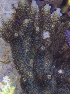

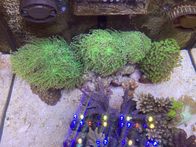

Die Euphylias wachsen wie blöd…die Schäden an den SPS wachsen alle zu…zwei Acros tuen sich noch mit den Polypen etwas schwer…abwarten.
