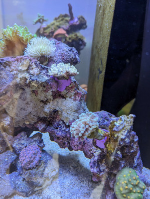

ich habe mal wieder eine ICP bekommen. Jod habe ich denke ich jetzt ganz gut ausgeglichen, werde da mit 0,5ml/woche jetzt weiter machen. Beim Phosphat bin ich immer noch recht niedrig. Alu ist inzwischen bei 65. Wasserwechsel inzwischen alle 2 Wochen 30 l.
Wachstum habe ich bisher wenig. Die Bartkoralle hat einen neuen Kopf und eine Euphy hat einen neuen kopf, Kalkrotalgen sehe ich auch einige, aber bei milka und stylophora konnte ich kein substantielles Wachstum feststellen. Das Licht habe ich über die letzten Wochen langsam auf inzwischen 55% hoch gezogen. UV auf 45. Sollte ich hier noch höher gehen?
Macht es Sinn die tägliche Sangokai Dosis (Basis 1+2) zu erhöhen?
Bisher ist kein KH Verbrauch messbar, bzw scheine ich bisher mit den Wasserwechseln auszugleichen. KH war gestern 8,3 Ca 420 Salinität 34,4.
