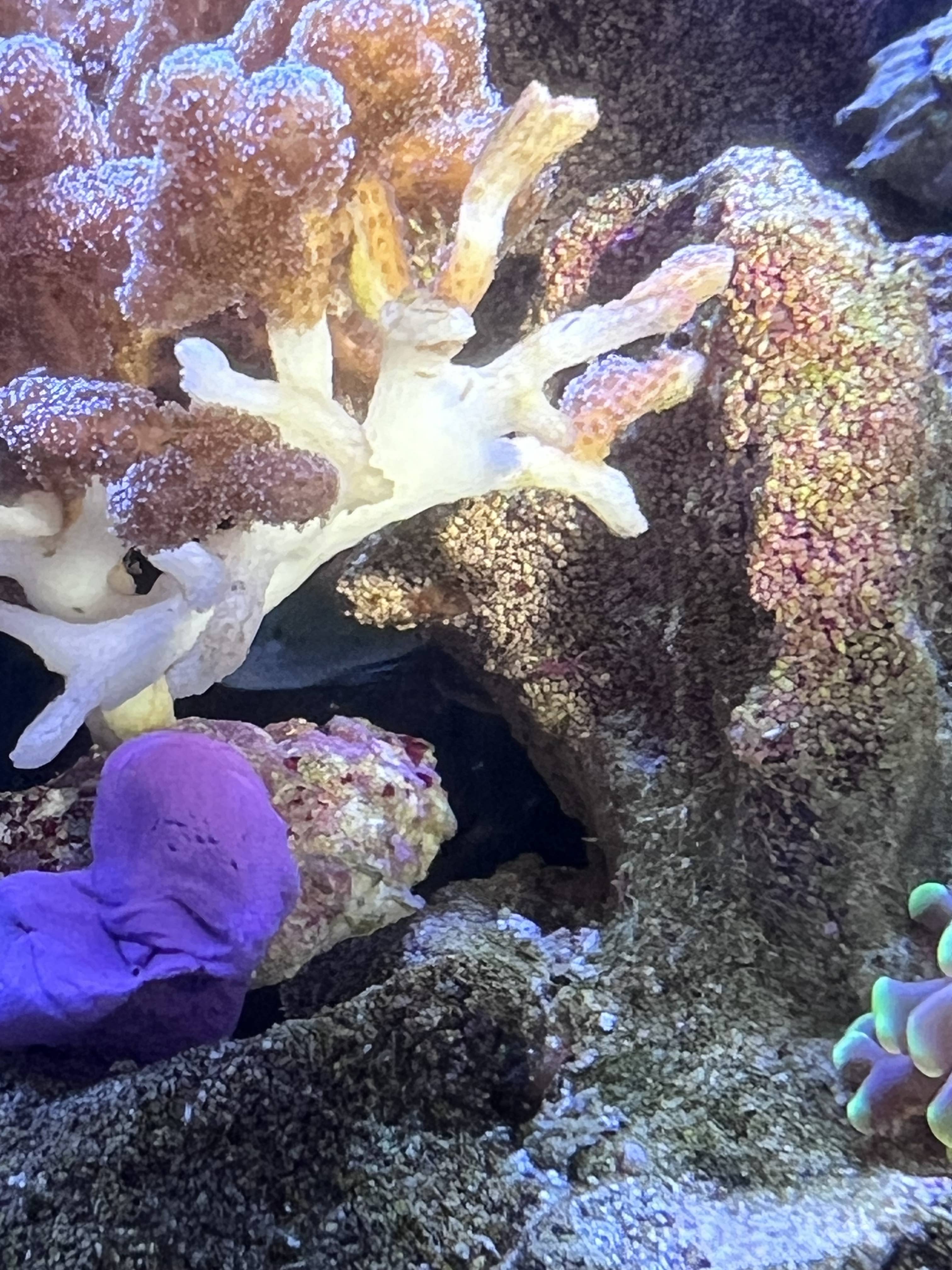

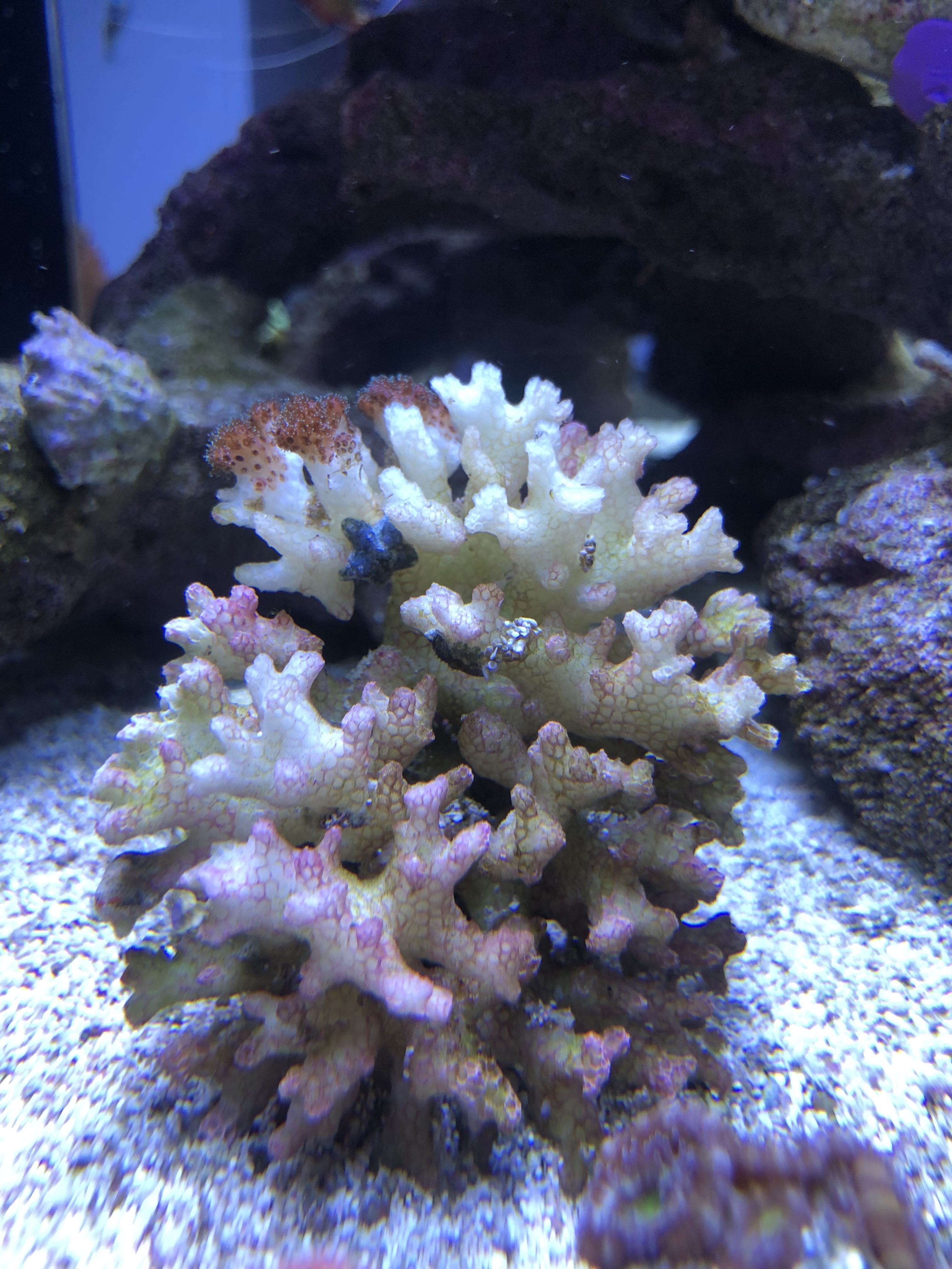

Ein Bild zeigt eine Gesamtaufnahme, und dann nochmal eine SPS Koralle wo eventuell Parasiten zu erkennen sind?

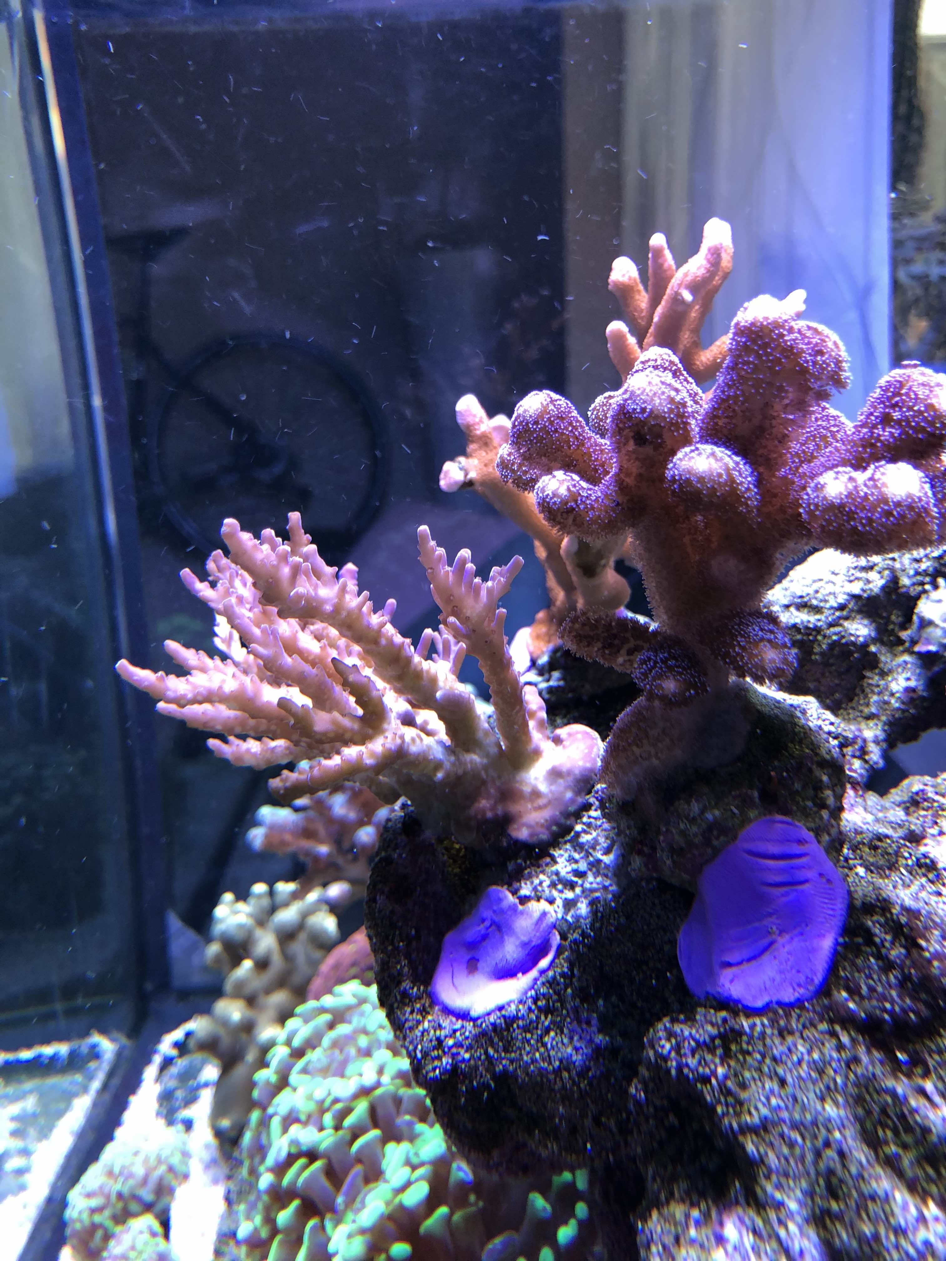

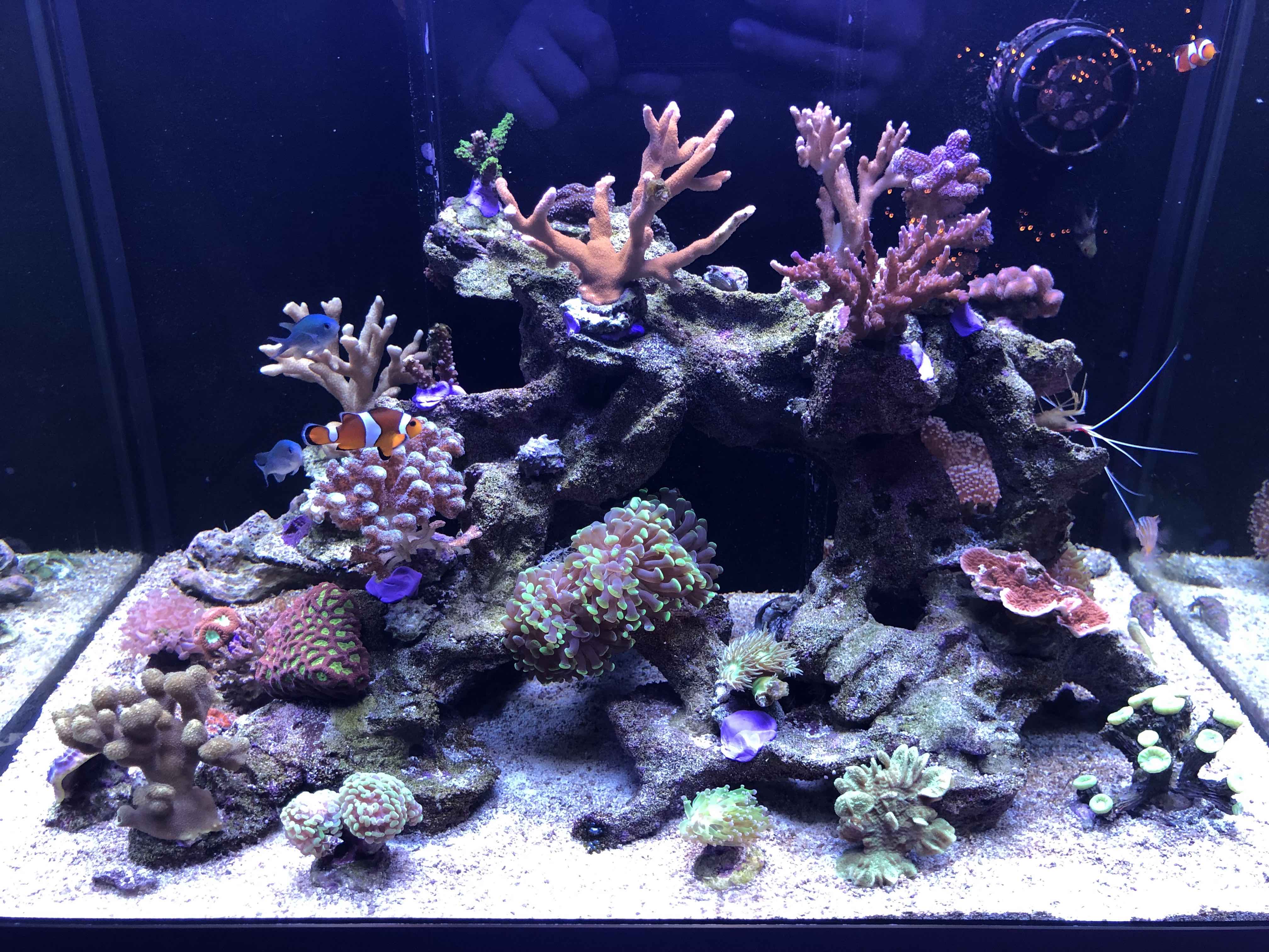

hier noch zwei Bilder.
Gesamtansicht
Gesamtansicht

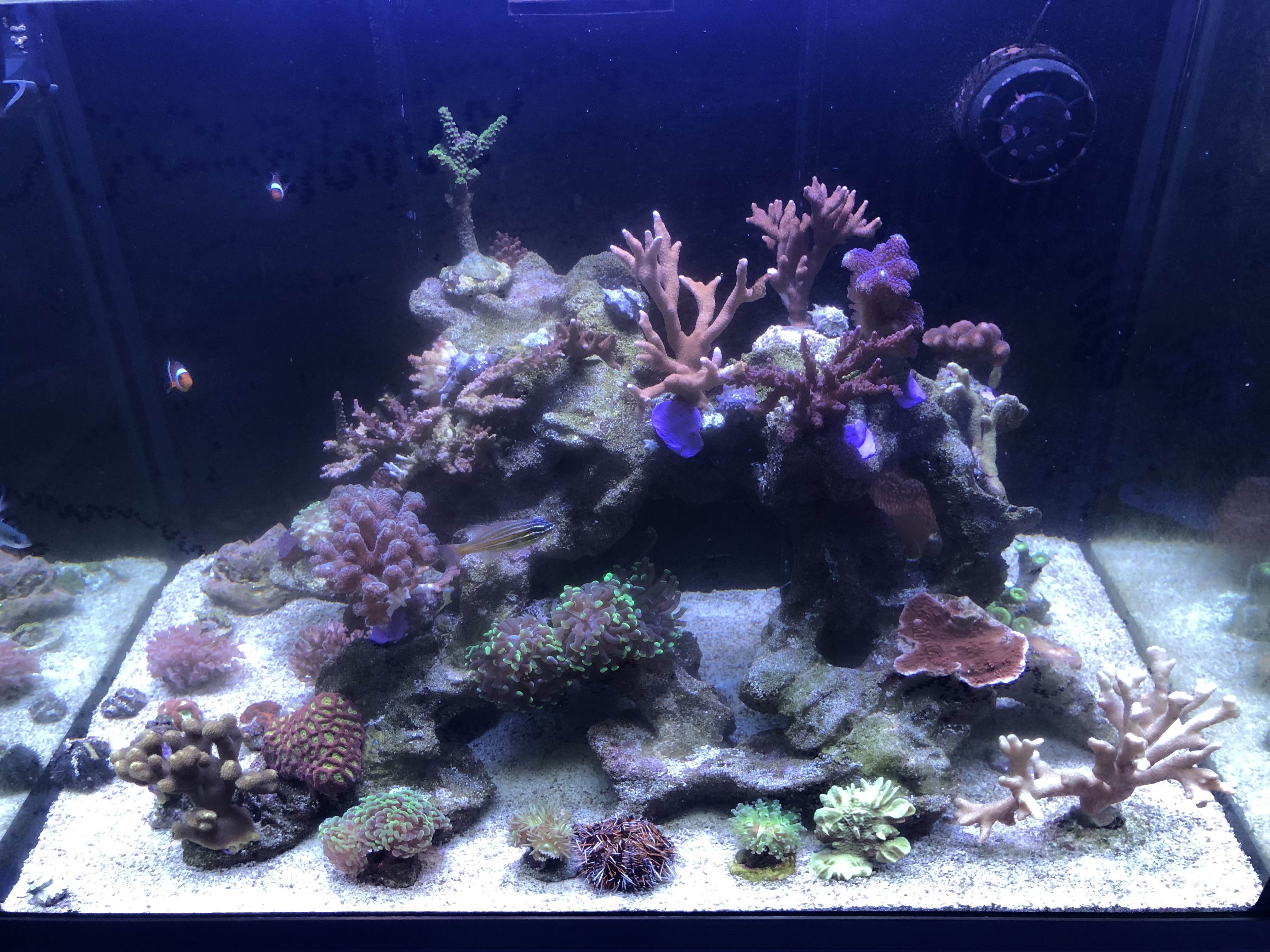

Optische finde ich geht es in die richtige Richtung.
Zumindest meine das die Korallen langsam wachsen, und nicht noch mehr absterben.
Anbei mal ein Bild von gestern.

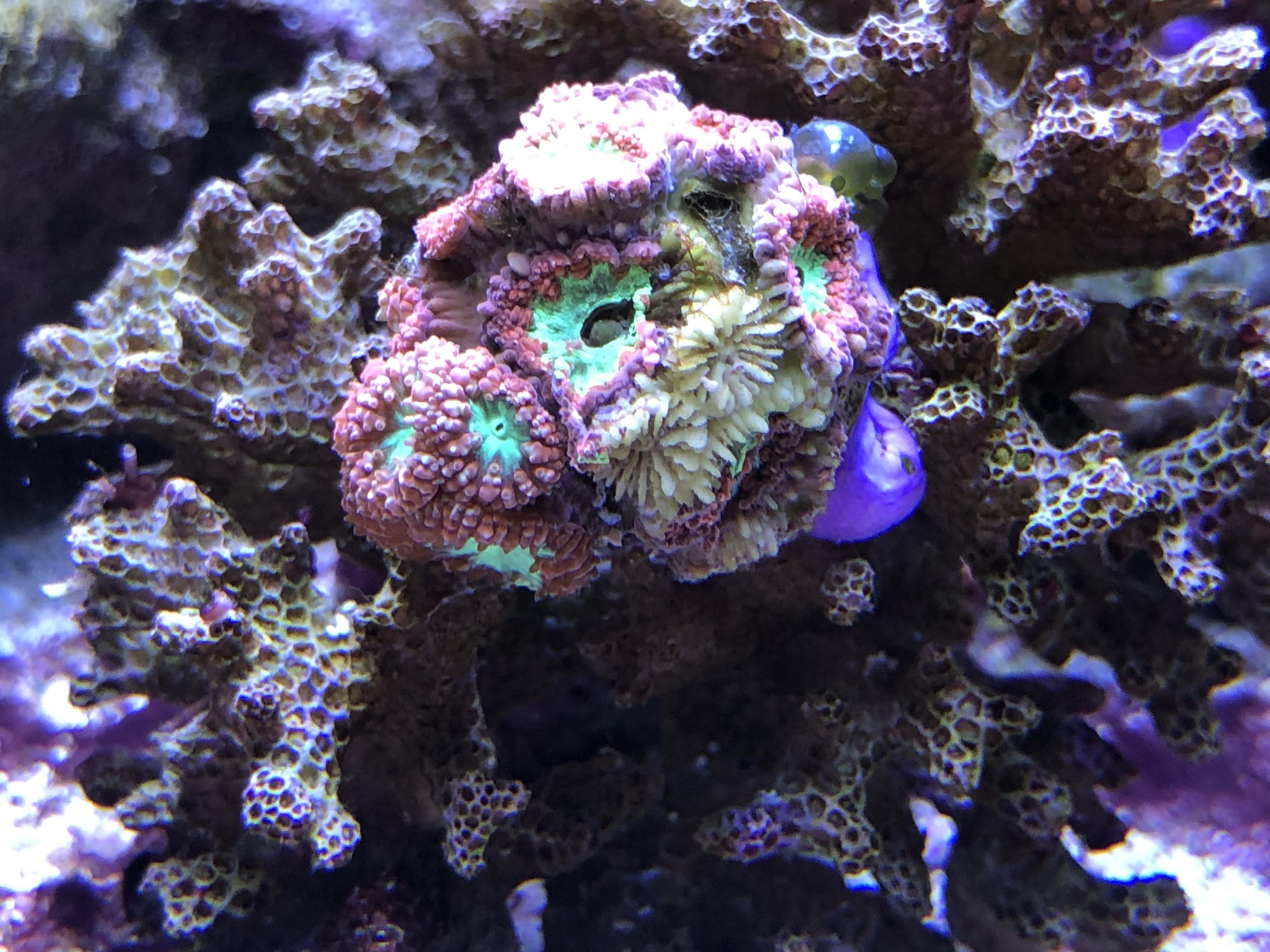

Hier kleines Update, mit aktueller icp und Bild von heute.
Einige Korallen stehen gut, andere nicht so.
Wasserwechsel mache ich inzwischen ungefähr alle 2 Wochen so 20 Liter. Basic 1 &2 dosiere ich weiterhin. Ansonsten wird KH mit Balling Light von Fauna Marin gehalten.
