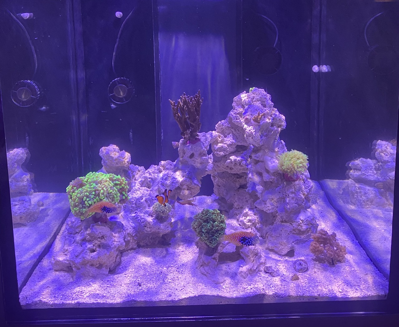

Ich möchte euch mein 440L Cube vorstellen, das ich am 10. August gestartet habe, die Planung und das Einlesen laufen seit Anfang des Jahres. Am Anfang war ein ~ 600L Becken geplant das aber aufgrund der Statik erstmal etwas kleiner ausfallen muss..
Die Maße vom Becken sind 85x85x60 cm, das Technikbecken hat die Maße 60x40x50cm.
Somit ergibt sich ein Bruttovolumen von ca 450L, und ein Nettovolumen von ca 400L.
Gestartet habe ich das Becken mit Arka Reef-Rocks und CaribSea Live Sand. Für das Osmosewasser habe ich eine Aqua Medic Osmoseanlage verwendet.
Da ich mich vorab sehr viel eingelesen habe, habe ich nicht dazu entschlossen, dass Becken sehr schnell zu besetzten. So habe ich am 10. August das Becken mit Salzwasser gefüllt und im Anschluss den Live Sand eingebracht.
Am 13. August wurden bereits 2 Clownfische, eine Anemone und ein Keniabäumchen eingesetzt. Am 17. August fingen dann auch an, leichte Beläge an den Steinen und auf dem Boden zu wachsen, sodass ich am 19. August eine Cleaning Crew von 10 Einsiedler, 10 Turboschnecken und 5 Babylonia und eine Mitrax-Krabbe eingesetzte habe.
Am 24. August, kamen dann noch zwei weitere größere SPS hinzu, eine Euphyllia mit 8 Köpfen, eine grüne Goniopora, eine golden Nugget, 2 Diamant Lippfische und eine Weißbandputzergarnele.
Seit diesem Tag lasse ich das Becken erstmal so laufen und Messe aktuell noch 2x die Woche Wasserwerte.

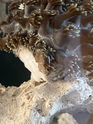

Leider ist mir gestern aufgefallen, dass die Goniopora am Rand mit Brown Jelly befallen ist..
aktuell sauge ich dies täglich 3-4 mal ab und schalte vorher die Pumpe aus, bis jetzt hat es die Polypen nicht erreicht und hat keinen Schaden angerichtet..

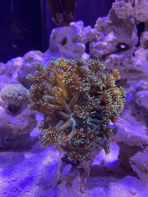

Soll die Goniopora mit Brown Jelly separiert werden oder sogar schon an der Stelle geteilt werden?
Bis jetzt ist nur das Skelett unten am
Rand befallen und die Koralle steht super da.
Ein Becken mit Strömung hätte ich, nur das Licht fehlt.
Sieht meine Euphyllia an einer Stelle komisch aus, als ob da einiges an Gewebe über hängt.

wie beleuchtest Du das Becken denn? Das sieht sehr Violett/Rot aus auf den Fotos und das ist in der Startphase eher kontraproduktiv. Am besten gibst Du auch neben der schon angetragen ICP ein paar Infos zur Beleuchtung und wie Du die eingestellt hast.
Und dann wäre die Frage, was genau Du dosierst von den START/BASIS Produkten, gerade wenn Du Phosphat nicht nachweisbar hast.

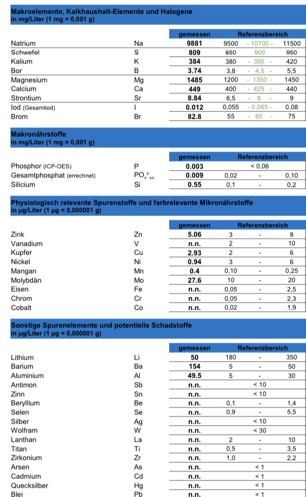

Heute habe ich meine kleine Analyse von Fauna erhalten, die ist nicht ganz so schön ausgefallen. Allerdings war die Analyse noch vor dem Start von BASIS, in 2 Wochen schicke ich eine große Analyse raus um den Unterschied zu sehen.

Womit überprüfst du die Salinität manuell? Wenn man den Natrium Wert als Anhaltspunkt mit nem Richtwert von 11000 mg/l bei 35 psu nimmt, bist du ungefähr bei einer Salinität von ca 31,2. Deswegen sind einige Elemente wie Bor und Schwefel am unteren Rand des angegebenen Normbereichs, Ca und Mg durch das Dosieren der Balling Salze aber eher am oberen Rand. Iod ist allerdings sehr gering, das liegt nicht an der geringen Salinität. Das solltest du im Auge behalten auch nach der Anpassung der Salinität. Dosierst du Phosphat?

ChrisKane hat geschrieben: Dienstag 21. November 2023, 21:39 Womit überprüfst du die Salinität manuell? Wenn man den Natrium Wert als Anhaltspunkt mit nem Richtwert von 11000 mg/l bei 35 psu nimmt, bist du ungefähr bei einer Salinität von ca 31,2. Deswegen sind einige Elemente wie Bor und Schwefel am unteren Rand des angegebenen Normbereichs, Ca und Mg durch das Dosieren der Balling Salze aber eher am oberen Rand. Iod ist allerdings sehr gering, das liegt nicht an der geringen Salinität. Das solltest du im Auge behalten auch nach der Anpassung der Salinität. Dosierst du Phosphat?
Die Salinität prüfe ich mit einem Refraktometer von Aqua Medic.
Kalibriert mit einer Referenzlösung oder sollte ich hier mal mit dem Osmosewasser kalibrieren?
Phosphat dosiere ich aktuell 0,01 täglich, bleibt aber beim Testen mit dem Hannah Checker sehr knapp an der Grenzbezirk 0,01.

Ist schon richtig mit einer Lösung zu kalibrieren, die in dem Bereich ist, den du auch messen willst. Mit Osmosewasser kalibrieren bringt nen ordentlichen Fehler rein. Allerdings scheint da irgendwas nicht zu stimmen, knapp 4 psu Abweichung sollten da nicht sein. Entweder du besorgst dir mal eine neue Referenzlösung oder du mischt dir mit dem Salz deiner Wahl mal nach Herstellerangabe (zum Beispiel x Gramm in 1 Liter Osmosewasser) Meerwasser mit 35 psu an und misst das und wenn es deutlich abweicht, kalibrierst du damit. Dafür brauchst du allerdings ne gute Waage, die keine 10 % Abweichung hat, sonst hilfts auch nix.
