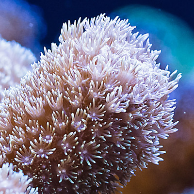

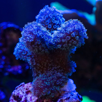

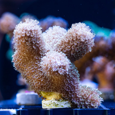

Branching Alveo vs. Madracis sp.
Ende letzten Jahres bestellte ich u.a. eine Koralle mit der Bezeichnung “Branching Alveo“. Vom Shop-Foto ausgehend rechnete ich nicht mit einer LPS Koralle (Alveopora), was der holländische Züchter auf Nachfrage bestätigte.
Es soll sich um eine “Madracis sp.“ aus der Familie Pocilloporidae handeln, zu der auch die Gattungen Seriatopora, Stylophora und Pocillopora gehören.
Die SPS Koralle mit derben, dicken Ästen ist (bei mir) farblich eher unscheinbar. Im Tageslicht zeigt sie ein blasses lila - in der Blauphase ein metallisches blau.
Die Verkaufsbezeichnung “Branching Alveo“ hat sie vermutlich von den Polypen die an 1 - 1,5 cm langen Tentakeln wachsen und den 12 Tentakelenden, was optisch durchaus an eine Alveopora erinnert.
Pflegt von Euch eine/r Korallen aus der Gattung Madracis, hat Erfahrungen damit, kennt weitere Farbvarianten... ?
Markus

Servus Markus,
das ist interessant, Madracis hatte ich seit bestimmt einem Jahrzehnt nicht mehr gesehen. Früher kam die öfters mal mit Lebendgestein rein und ist in der Pflege nicht schwer, wächst aber viel klobiger und super dick und bleibt gedrungener als die anderen pocilloporiden Gattungen wie Stylophora oder Pocillopora. Echt interessant und finde ich eine ziemliche Rarität.

Moin Jörg, :D
ja genau - klobig und gedrungen beschreibt die Wuchsform der Madracis recht gut.
Mit meinen "Mischbecken-Parametern" kommt sie gut zu recht und ist auch schon ein gutes Stück gewachsen.
Händler/Züchter erzählen ja gerne mal was von Rarität um den Käufern eine Freude zu machen - aber dann hat Leo von Leonardo´s Reef nicht übertrieben als er mir schrieb:
"Die verzweigte Alveo ist keine Alveopora, sondern eine Madracis sp. Ziemlich selten! Ich habe sie bei einem Aquarianer in Deutschland gefunden, als ich nach neuen seltenen Frags gesucht habe. Wir züchten sie jetzt seit ungefähr 4 Jahren und haben sie seitdem nirgendwo anders gesehen."
Markus

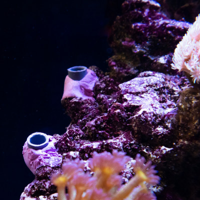

Korallen “Stecksystem“
Ein Riff-Aquarium das von wenigen riesengroßen Korallenstöcken optisch dominiert wird war nie mein Ziel. Viele kleine kompakte Kolonien, dicht nebeneinander, das wäre meine Wunschvorstellung. Außerdem möchte ich verhindern, dass die Basalscheiben der Korallen in den Riffaufbau wachsen.
Dies erfordert jedoch ständiges “gärtnern“ und hantieren im Becken. Um dies zu minimieren und zu vereinfachen wollte ich ursprünglich, nach dem Vorbild eines asiatischen Züchters (Coral Euphoria), viele Löcher in den Riffaufbau bohren und darin große Ablegersteine aus Riffgestein befestigen.
Der von mir verwendete poröse Real Reef Rock lies sich mit meinen spärlichen handwerklichen Fähigkeiten allerdings nicht bohren ohne sofort zu zerbröseln.
Daher habe ich bis jetzt die Korallen auf einen Brocken RRR geklebt und diesen dann, ebenfalls mit Gel-Sekundenkleber, ins Riff. Die RRR Brocken lassen sich zum Versetzen und Fragmentieren zwar leicht lösen - trotzdem befriedigte mich die ständige “Unter-Wasser-Kleberei“ auf Dauer nicht.
Seit ein paar Wochen habe ich nun eine Lösung für ein Korallen “Stecksystem“ gefunden welches sich nachträglich in den Riffaufbau einbringen lässt.
Nach und nach klebe ich mit 2K Epoxy ca. 1,5 cm Stückchen PVC Rohr mit nur 8mm Innendurchmesser ins Riff. An die RRR Brocken werden kurze GFK Stäbe (Glasfaser) mit 7mm Durchmesser geklebt. Nun können Korallen ohne Aufwand eingesetzt und umgesteckt werden - zum Teil auch mit einem großen Aquariengreifer ohne Hände im Becken.
Die Differenz von 1mm zwischen PVC Rohr und GFK Stab wird eventuell in Zukunft von Kalkrotalgen u.ä. gefüllt - bis dahin setze ich für einen sicheren Halt etwas Teflonband ein.
Markus

...solange dauert das zum Glück nicht - sobald der "Steckplatz" besetzt ist, sieht man fast nichts mehr.

Denke, das ist eine super Idee. Damit kann man wohl relativ einfach Korallen im Becken umsetzen, wenn z. B. Der Stellplatz nicht optimal ist.
