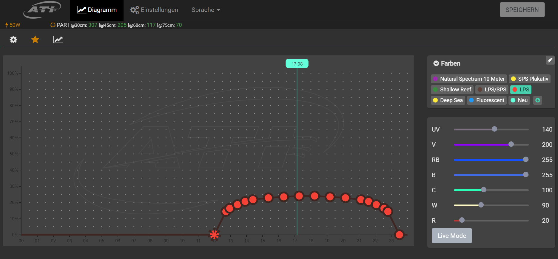

Zu meiner mittleren Straton Pro.
Ich habe nun nochmal ein Video gemacht : https://youtu.be/G9BdfC0xoAY : wo ich einmal mit und ohne Filter gearbeitet hab (letzes Video war nur mit FIlter)
auch die Einstellungen hab ich gescreent.
Die Kurve ist die von dir mit Maximal 24%.
Programm ist das LPS Program von ATI, ich hatte anfang das Shallow Reef von dir aber ganz ohne Blau Anteil wollte ich nicht.
Die Höhe von Wasseroberkante zur Straton liegt bei ~25cm
