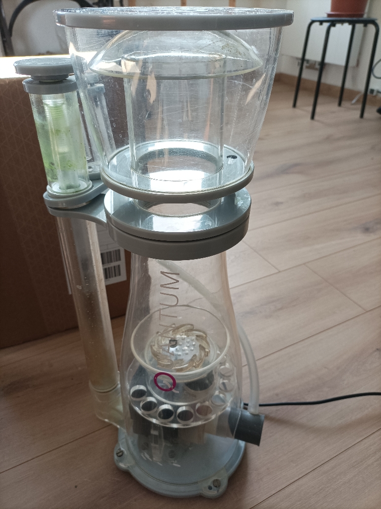

Abschäumer: Nyos Quantum 120

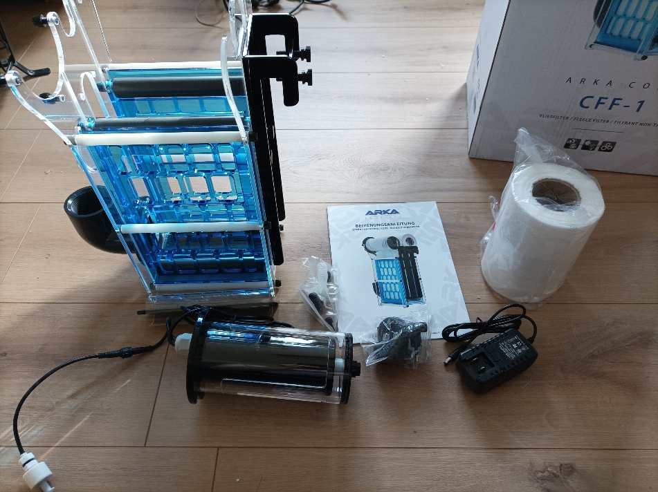

Vliesfilter: ARKA CFF (abweichend von den Sangokaiempfehlungen)
