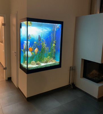

Ich bin nicht gescheitert und somit bereit für die Vergrößerung! Das 500 Liter Süsswasserbecken im Wohnzimmer wird diesen Winter noch aufgesalzen! Und dazu habe ich einige Fragen. Ich hänge ein Bild auch von diesem Becken an. Es hat eine Höhe von 1,10 m (!), ist ca 1 m breit und um die 50cm tief. Nicht optimal sieht aber gut aus, jedoch insbesondere wegen der Wassertiefe habe ich Bedenken. Schaffen meine zwei ecotech Marine Radion das? Ist die Lichtstärke dann nicht oben zu stark und unten zu schwach? Wie baue ich das Riff auf und vor allem mit was? Es muss ein 70 cm hohes und schmales Riff werden. Natürlich mit wenig Oberfläche.
Instrumente mit denen ich und der Tiefe arbeiten und absaugen kann, habe ich natürlich schon. Aber reicht die doch im Verhältnis kleine Wasseroberfläche für die Sauerstoffzufuhr? Soll ich Luft beim Einströmen zumischen?
Vielleicht könnt Ihr mir mit Erfahrungen bei ähnlichen Beckenkonfigurationen helfen? Ich bin über jeden Input dankbar!! Was sollte ich noch bedenken?

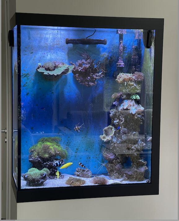

Foto kommt gleich. Hinter dem Riff ist nicht sichtbar noch eine Strömungspumpe verbaut, die Schmuddelecken verhindern soll. Ich werde berichten.

Vielleicht kommt links auch noch ein neues Riff hin.

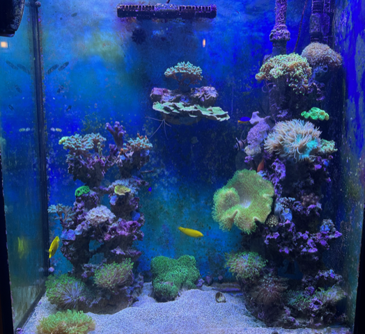

Hier die Gesamtansicht. Geht wegen der Spiegelungen nur abends
