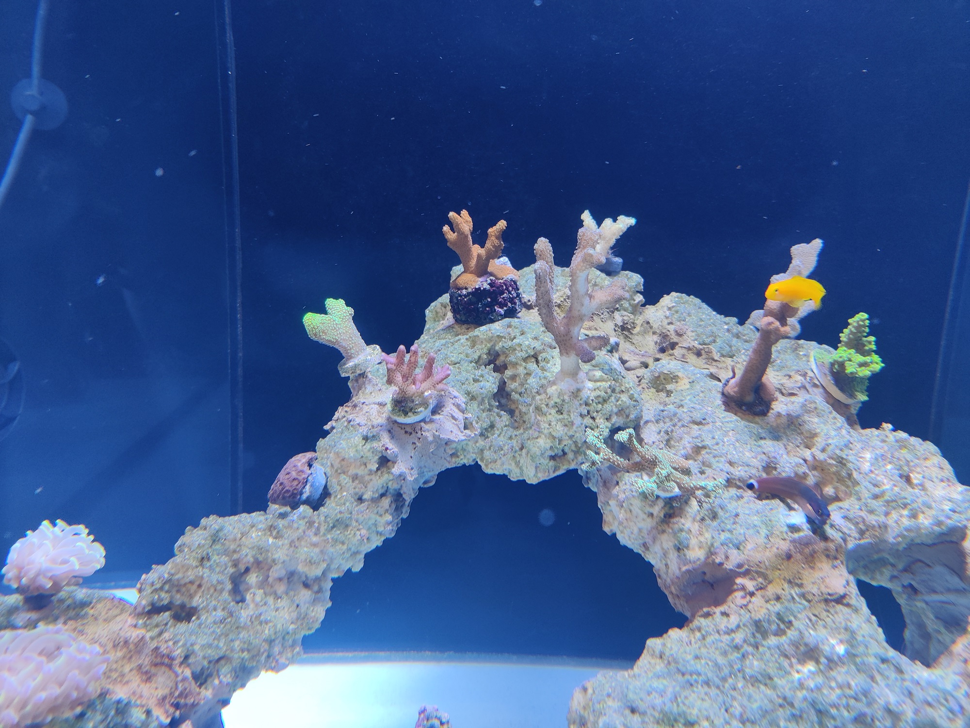

Anbei findet Ihr noch die letzte ICP Analyse, den Anamnesebogen sowie ein paar Bilder.
Vielleicht finden wir eine Lösung wieso mein Nitrit noch so hoch ist und wieso meine Korallen nicht richtig Wachsen möchten. Ich habe seit dem Start eigentlich keinen Calciumverbrauch und nur einen sehr geringen KH Verbrauch von 0,05°dH
Ich Dosiere seit drei Tagen Nurti-NP und Nutri-P mit jeweils 0,5mL/100l.
Ich bin für jede Hilfe Dankbar, ich hoffe ich hab euch genug Infos gegeben. Ich konnte leider nur drei Dateien Anfügen.

Erstmal schönes Becken, der Aufbau ist sehr gut gelungen!
Gefällt mir sehr gut.
Dein „Problem“ sind die Nährstoffe, Du kannst generell mit den Start Produkten arbeiten auch wenn die Werte etwas nachweisbar sind. Im ersten halben Jahr kannst Du mit 1ml/100L pro Woche arbeiten, ggf. auch länger und öfter, da musst die die Tiere beobachten wie diese reagieren. In deiner aktuellen Situation würde ich die Start Produkte täglich mit der niedriegsten Dosierung arbeiten, den Abschäumer dazu trocken einstellen.
Generell sieht das Becken aber gut aus und auch die Tiere stehen gut. Problem sind halt immer diese kleinen Ableger was wenig an Masse mitbringt, diese es generell in frischen Becken schwerer haben da sie weniger Energie besitzen.

3) Die ICP sieht gut aus, auch im Bereich der Spurenmetalle ist alles okay, und ich finde auch, auf dem Foto ist eigentlich alles schön offen und Farbe braucht gerade bei so kleinen Ablegern mit wenig Energie Zeit, was Patrick auch schon sagte. Dein Becken steht jetzt nicht ganz vier Monate und Wachstum ist bei kleinen Ablegern etwas verzögert. Aber das macht dann oft einen Schub in recht kurzer Zeit und dann kann man das Thema Farbe auch mehr in den Fokus stellen. Aber da einfach noch etwas geduldig sein, das kommt von alleine.

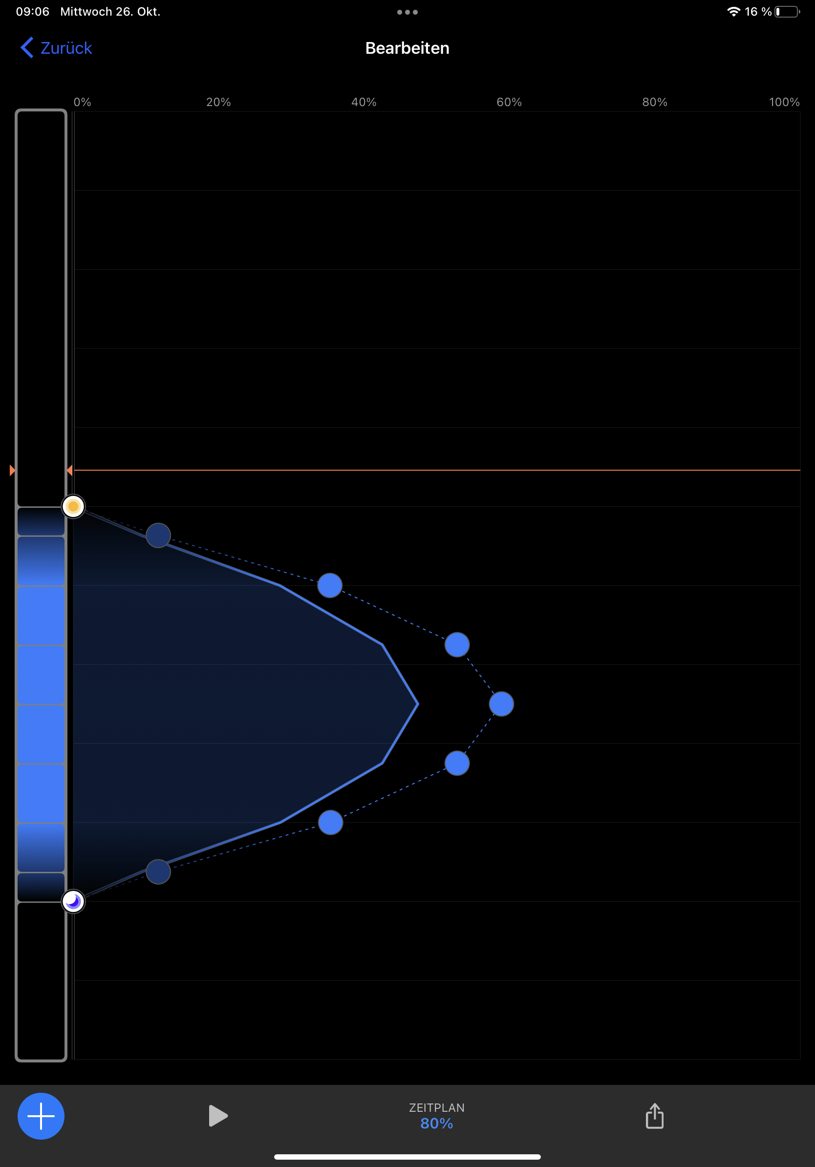

Die Lampe ist mit deinen Parametern ungefähr bei 60% ihrer Auslastung. Ich habe die Intensität mal auf 80% Reduziert, so läuft die Lampe mit 50% ihrer Leistung. Soll ich das noch weiter reduzieren oder dich besser voll aufgedreht lassen?
Anbei noch zwei Screenshots.
Beste Grüse und vielen Dank :)
