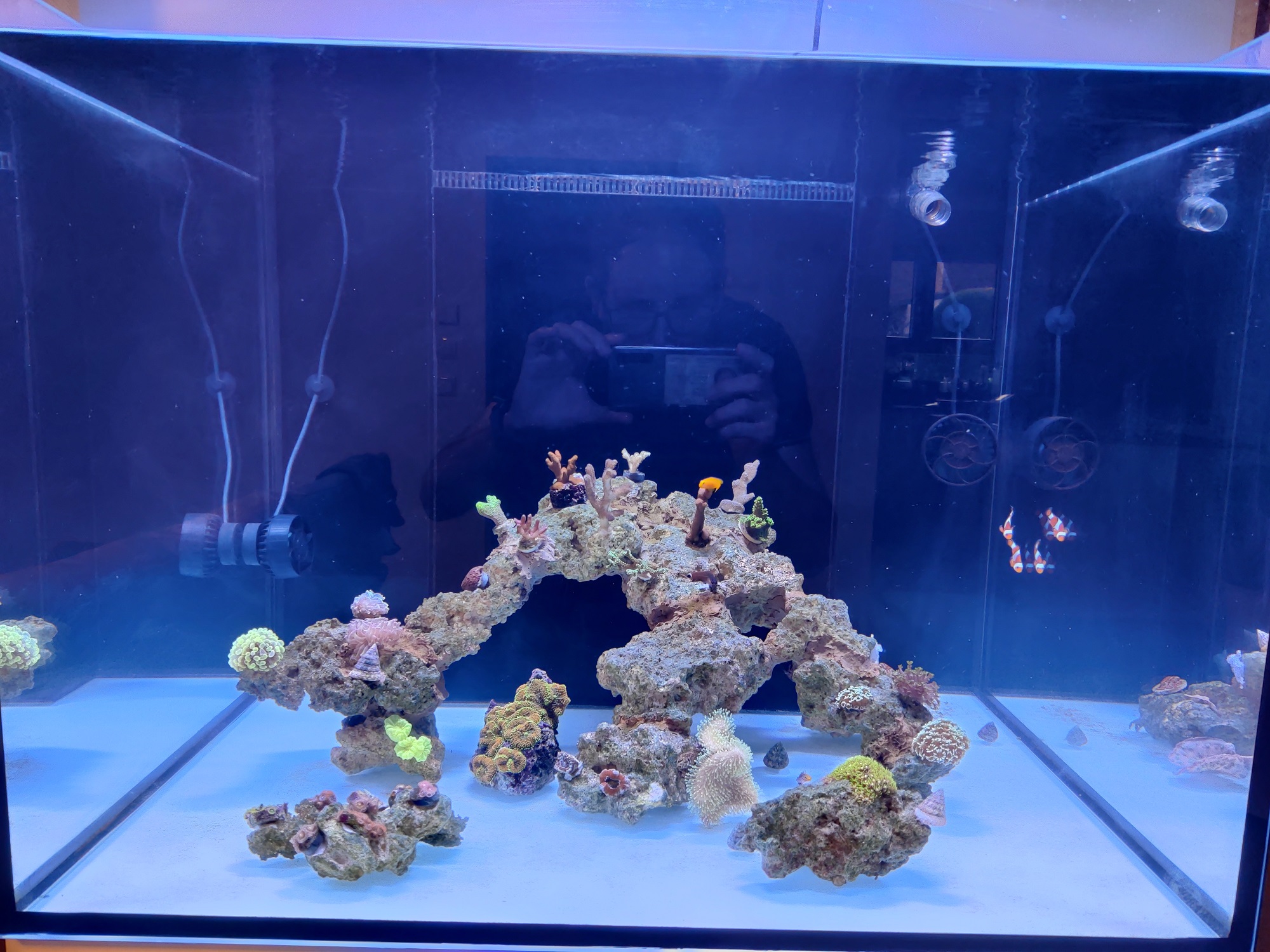

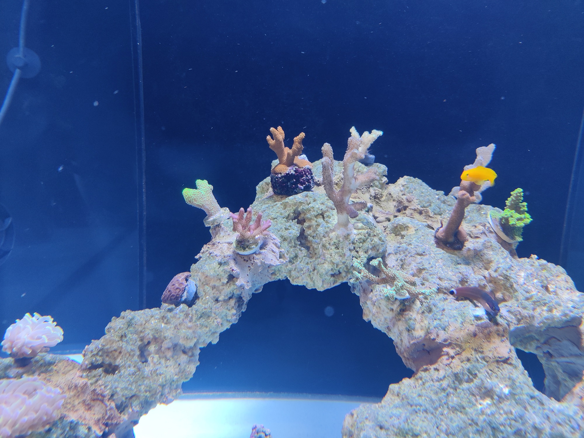

Hallo Zusammen,
Ich bin Alex und bin seit dem 29.07.2022 mit meinem MeWa Becken ins Hobby eingestiegen. Ich hab mich im Vorfeld ungefähr zwei Jahre mit dem Thema Meerwasser auseinander gesetzt und auch den Sangokai Potcast gehört bevor ich mein Becken gestartet habe.
Nun stehe ich allerdings doch vor ein Problemen mit meinen Korallen, die wollen nicht so richtig Wachsen und zeigen zum Teil auch nicht richtig Ihre Polypen. Außerdem kommen mir die Farben teilweise sehr blass vor. Mit meinen Nährstoffen stimmt auch irgendwas nicht so ganz und ich bräuchte mal euren Rat. Ich versuche das ganze mal verständlich zu schildern.
Das Becken habe ich nach dem Sangokai Start System gestartet, den Korallenbesatz relativ schnell auf die Menge gebracht und anschließend Ca und KH mit dem Sangokai ChemBalance versucht in Waage zu halten.
Bis vor 3 Wochen lief auch alles soweit sehr gut. Dann haben sich allerdings ein paar Probleme eingestellt, wo ich vermutlich nicht ganz unschuldig bin.
Ich hatte mit dem Tropic Marine Calciumtest versucht meinen Ca-Verbrauch zu bestimmen. Da hatte ich allerdings einen zu hohen täglichen verbrauch ermittelt weshalb mein Calciumwert auf ca. 500mg/l gestiegen ist. Das habe ich bemerkt als meine Milka Koralle angefangen hat Ihr Gewebe abzustoßen. Ich hab mir dann einen anderen Test besorgt, der besser abzulesen ist und innerhalb von drei Wochen den Calciumwert durch WW auf 460mg/l gesenkt.
Gleichzeitig hatte ich bei den PO4 Test´s immer eine leichte blau Färbung welche ich als 0,01-0,02mg/l interpretiert habe, so habe ich kein Nutri-P mehr Dosiert. Die ICP vor zwei Wochen hatte PO4 sowie Gesamt P aber als nicht Nachweisbar deklariert. Ich hab dann drei Tage in Folge jeweils 1mL/100mL Nutri-P Dosiert und danach mit 0,5ml/100mL weiter gemacht. Zusätzlich habe ich mir eine Referenzlösung von 0,035mg/l PO4 angesetzt (Ich arbeite im Labor) und ich muss sagen, ich hab die Blaufärbung deutlich unterschätzt. Bis jetzt habe ich immer noch kein PO4 nachweisbar.
Bei Stickstoff verhält es sich ähnlich. Seitdem ich das Becken gestartet habe, habe ich hohe NO2 Konzentrationen im Wasser. Ich tue mir etwas schwer mit dem Ablesen würde aber mal 0,02-0,05mg/l sagen. Der Test für Nitrat hat die gleiche Farbintensität wie der für Nitrit. Wenn Nitrat im Wasser ist dann nicht viel. Hier bin ich auch nach dem Grundsatz vorgegangen, Ich kann Nitrit (also eine Stickstoffquelle) messen und brauche kein Nutri-NP dosieren.

Anbei findet Ihr noch die letzte ICP Analyse, den Anamnesebogen sowie ein paar Bilder.
Vielleicht finden wir eine Lösung wieso mein Nitrit noch so hoch ist und wieso meine Korallen nicht richtig Wachsen möchten. Ich habe seit dem Start eigentlich keinen Calciumverbrauch und nur einen sehr geringen KH Verbrauch von 0,05°dH
Ich Dosiere seit drei Tagen Nurti-NP und Nutri-P mit jeweils 0,5mL/100l.
Ich bin für jede Hilfe Dankbar, ich hoffe ich hab euch genug Infos gegeben. Ich konnte leider nur drei Dateien Anfügen.

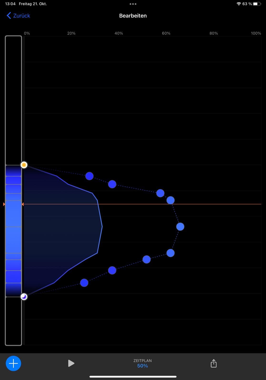

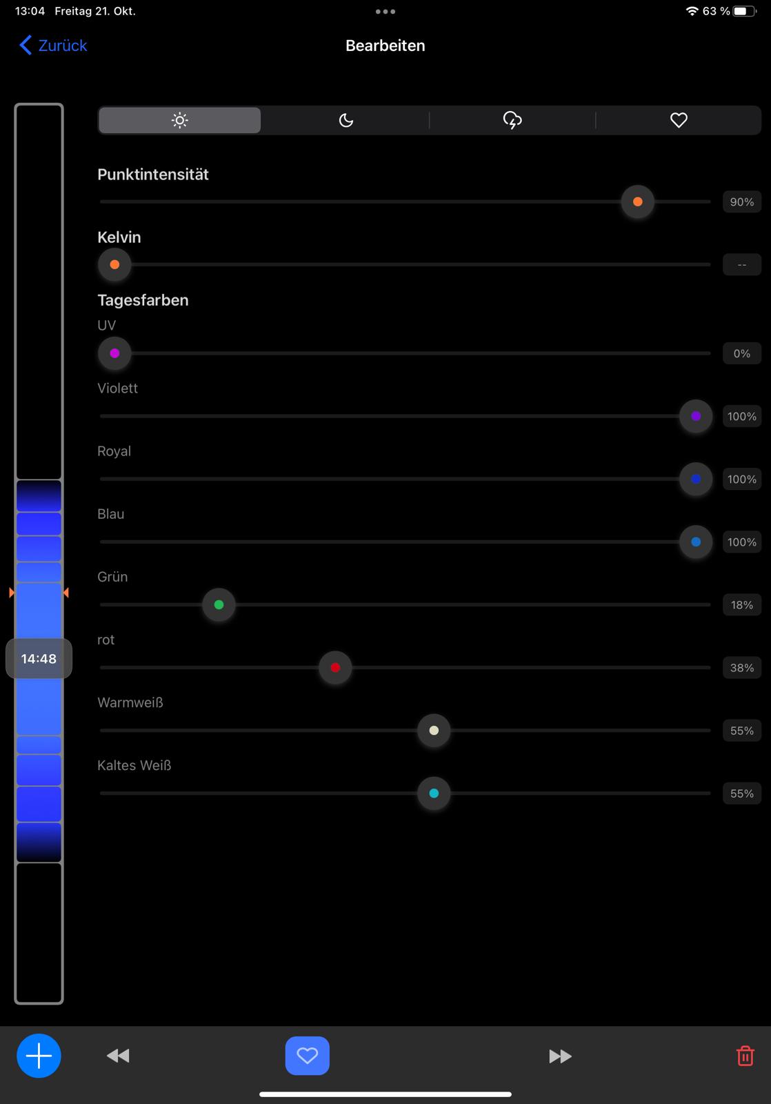

Kurz zur Richtigstellung, ich habe eine UV Anlage zuhause. Diese war bisher aber noch nie in Betrieb. Die UV ist nur für den Notfall. Die Filterung läuft momentan "nur" über den Vließfilter und den Abschäumer.
Ich hab ja die EcoTech Marine XR30 Pro über dem Becken hängen, in einer Höhe von 28cm über dem Wasser inklusive dem EcoTech Diffusor.
Ich benutze mit der Lampe die Radiant Color Einstellungen von EcoTech, hab hier aber die UV Kanäle rausgenommen.

Ja die eine Acropora Enzmann (ich weiß Acros sind schwierig) und die LEPTASTREA sind etwas am zicken mit den Polypen.

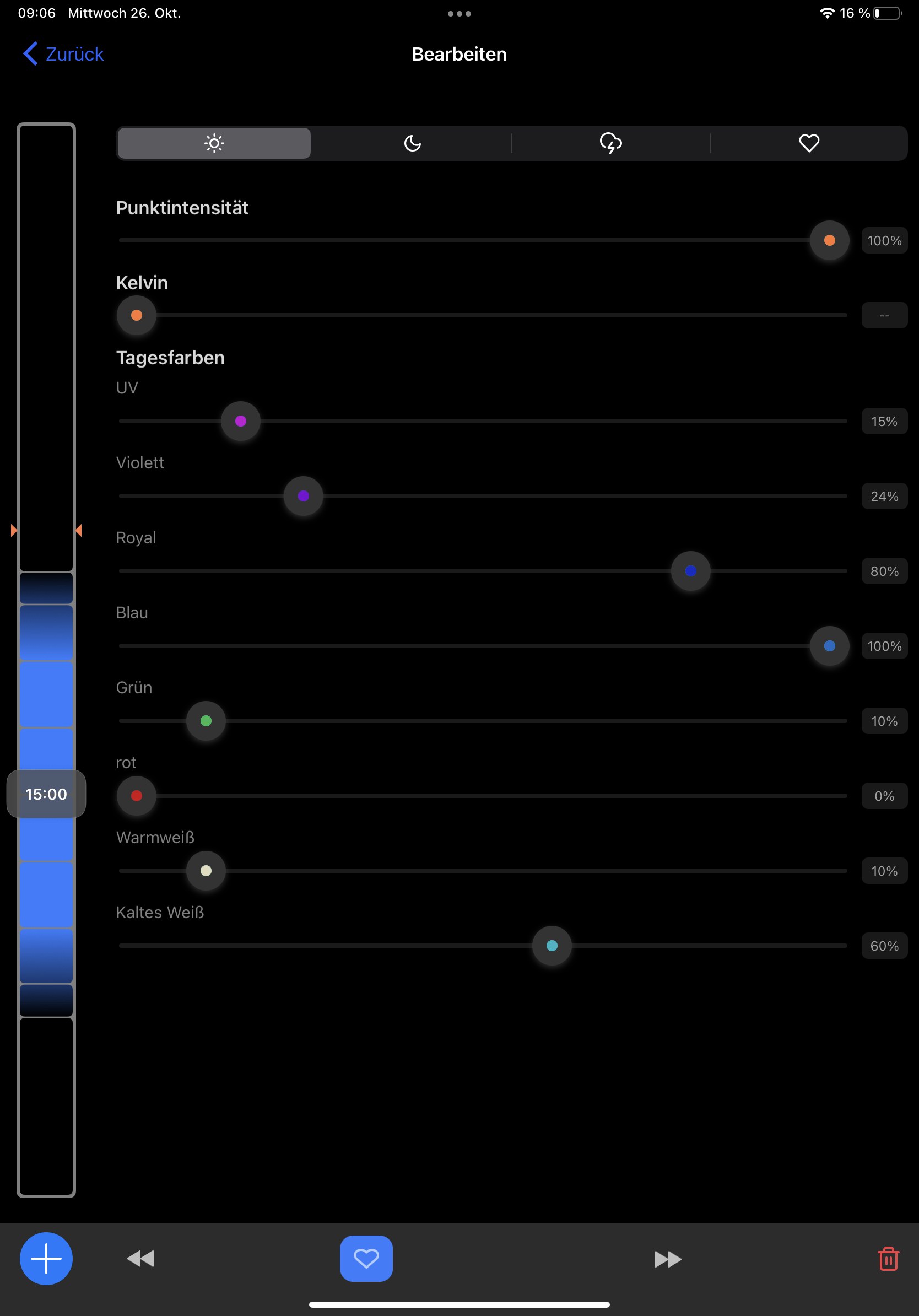

Re: Hilfe bei meinem Riff mit den Nährstoffen
danke für die Infos. Das ist ein Lampensetup was für den Start absolut ungeeignet ist, viel zu aggressiv und fördert eben genau nicht Wachstum, sondern ist auf Farbe ausgerichtet. Das kommt später, Du brauchst jetzt Wachstum! Von daher würde ich Dir dringend raten, die Einstellungen zu ändern. Du hast zwar UV raus, aber violett auf Volllast, das ist kurzwellig und erzeugt Strahlungsstress und das können Deine kleinen Ableger im Moment nicht wirklich gebrauchen. hier mal meine Einstellungen für die Radion für eine gesunde und auf Wachstum getrimmte Lichtumgebung, noch G4 aber kann man ganz gut übertragen auf die G5:
Ecotech Radion G4/G4pro:
UV max. 25%
violet (G4 pro): max. 35%
Deep Blue 80%
Blue 100%
White (cool white) 60-100%
Warm white (G4 pro) mind. 50% niedriger als kaltweiß
Grün 0 - max. 15%
Rot 0 - max. 10% (bei Wachstumsstörungen am besten ganz aus)
Das ist das Verhältnis bezogen auf 100% Blau, geht hier nur um die Verhältnisse der Kanäle untereinander. Die Leistung der Kanäle ist immer individuell, dakannst Du Deine Intensität behalten und die Kanäle entsprechend so runter rechnen.

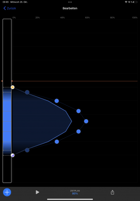

Danke für eure Antwort.
Ich habe meine Lampe jetzt entsprechend angepasst.
Die Lampe ist mit deinen Parametern ungefähr bei 60% ihrer Auslastung. Ich habe die Intensität mal auf 80% Reduziert, so läuft die Lampe mit 50% ihrer Leistung. Soll ich das noch weiter reduzieren oder dich besser voll aufgedreht lassen?
Anbei noch zwei Screenshots.
Beste Grüse und vielen Dank
Wichtig ist die Reaktion im Becken zu beobachten, wie die Korallen und das gesamte Becken darauf reagiert. Warte einfach ab und dann kann man das besser beurteilen.
