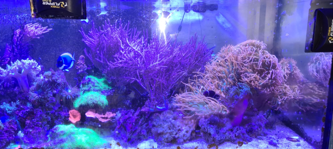

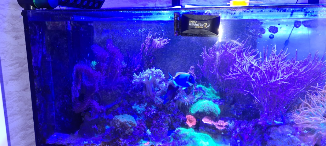

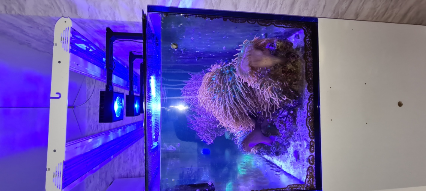

Danke schon einmal für die Hinweise. Hier die Fotos. Icp folgt

danke für die Bilder. Der Grund ist tatsächlich hier von der Diagnostik leider sehr einfach, das Becken ist einfach falsch gestaltet und die Raumstruktur blockiert alles, d.h. Du hast Depots im Becken und die werden Dir dauerhaft Nitrat und Phosphat im Becken produzieren, völlig egal was Du für eine Filtertechnik hast. Die Probleme entstehen direkt im Becken. Das einzige was da hilft, ist eine Neugestaltung.
Das Wasser an sich ist okay, Iod ist etwas erhöht aber bei dem Besatz ist das nicht unbedingt schlimm, und man sieht halt, dass Du mit Lanthan arbeitest, weil Du Phosphat nicht in den Griff bekommst.
Wie gesagt, es gibt für das Problem keine Alternative als einen Neustart mit neuer und lockerer Gestaltung, alles andere was Du tust, ist nur "Kosmetik" und das macht es letztlich nur Schlimm, d.h. Dein Becken wird irgendwann mit Lanthan voll sein, Du gibst Unmengen an Geld für Absorber aus, "Mittelchen" wie Wodka oder Bakterien etc. werden Dein Becken nur zu eine Bakterienfarm machen. Ich kann Dir nur raten, dass Du Dir z.B. in den SANGOKAI Empfehlungen A-Z (SEA-Z) das Kapitel Gestaltung von Riffaquarien durchliest, wir haben darüber hinaus auch Videos auf dem SANGOKAI YT Kanal zum Thema Gestaltung, auch einen Vortrag von mir, den ich mal früher gehalten habe, und auch im Reefer's Podcast haben wir Gestaltungsfolgen z.B. mit Jonas Stratmann und Norbert Dammers. Da findest Du super viele wichtige Informationen, wie man richtig gestaltet, damit es diese Nährstoffprobleme langfristig nicht mehr gibt, bzw. man diese auch bearbeiten und beseitigen kann.
