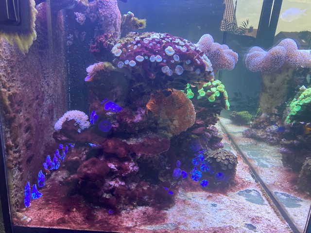

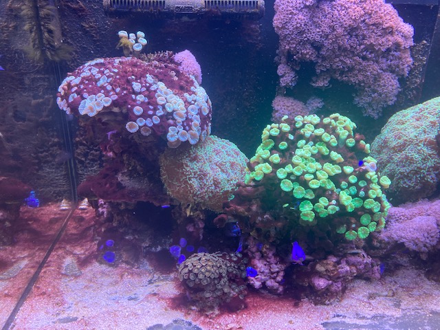

Hier noch die Bilder, wobei es in natura eigentlich nicht so schlimm wirkt

Benny88
Beiträge: 38
Registriert: Donnerstag 28. Mai 2020, 18:19
Re: RedSea Reefer 425XL
Beitrag von Benny88 »
Hi
Ich würde an deiner Stelle schauen das deine Osmose Anlage wieder richtig läuft und dann den von dir geplanten Neustart durchführen.
Ich hab mein Becken auch eine Zeit lang vernachlässigt gehabt und es dann Stück für Stück umgebaut. Hat sich dann fast ein Jahr hingezogen bis es wieder richtig gelaufen ist. Schneller und günstiger währe es warscheinlich gegangen wenn ich alles komplett auf einmal neu gemacht hätte.
