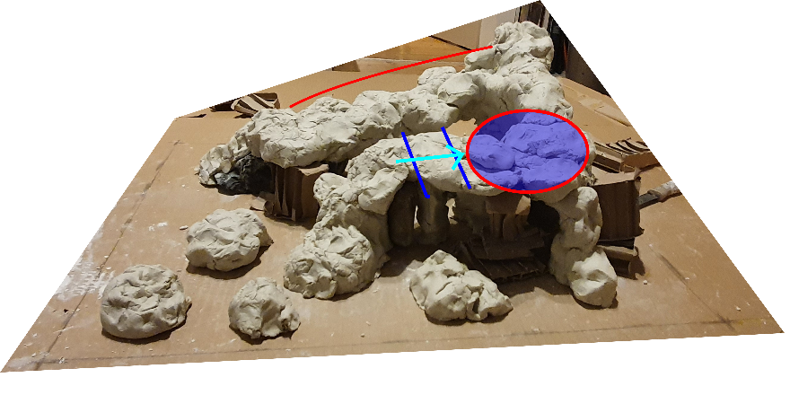

es hat etwas genauert aber nun habe ich mit Modelliermasse Probeweise einen Riffaufbau geformt. Ich finde es so einfacher als sich es nur vorzustellen. Auch kann man so viel leichter herumprobiern als gleich Steine zu verkleben und sie dann wieder zerschlagen zu müssen
Das ganze soll für den Eigentlichen Riffaufbau als Modell bzw. Vorlage dienen.
Da Das Aquarium von der offenen kurzen Seit und von der Langen Frontseite gleichermaßen betrachtet wird. Soll das Riff später von Beiden Perspektiven gut aussehen.
Hier mal mein erster Entwurf:
Das ganze dient wie gesagt als Konzept und ist nicht als 1:1 ziel des Steinaufbaus zu verstehen.
Beispielsweise gibt es aus gründen der Tragfähigkeit mehr und dickere „Füße“ und einige „Brücken“ bzw. Elemente sind teilweise etwas dicker als sie werden sollen.
Natürlich werde ich auch nicht alles 100% komplett gleich aus Stein nachbauen können.
- Ein paar Punkte sind mir selbst schon aufgefallen die ich eventuell verändern würde:
- Ich überlege den Vorderen bzw. Rechte Teil etwas kürzer zu bauen. Herr ausschneiden des Stücks zwischen den beiden Blauen Linien in den Bildern unten. Und die Plattform (Roter Kreis) dafür etwas mehr „betonen“.
- Leichte Erhöhung des Hinteren bzw. Linken Bogens (roter Bogen).
- Insgesamt ein klein wenig kleiner um noch etwas mehr Abstand zu den schieben zu bekommen.

Besonders was die beströmung des Aufbaus und der Korallen angeht fällt es mir schwer den Aufbau zu bewerten und einzuschätzen was eventuell besser anders gemacht werden kann/muss.
Der auslass der Rückförderpumpe wird rechts sein und ich habe überlegt die AI Nero 3 Strömungspumpe rechts hinten auf ca. halber Höhe zu platzieren.
Ganz grob dachte ich an hinten rechts (bzw. kurze Seite hinten links) an der höchsten stelle an einfache SPS z.B. Milka etc. .
Vorne rechts (bzw. kurze Seite hinten rechts) eventuell Euphyllias oder ähnliches.
Ansonsten eher flacher wachsendes wie: Zoantus, Favites, Acanthastrea, …
auf die separaten Steine im Sand links (bzw. kurze Seite vorne rechts) soll außerdem noch Briareum.
So als ganz grobe Idee bisher.

Den Aufbau habe ich jetzt rund 3,5 Wochen in Meerwasser gewässert. Das Wasser war Wechselwasser von einem Händler in der nähe.
Das Becken steht nun mitsamt Technik und wurde gestern mit Wasser befüllt.
Das Becken steht nun mitsamt Technik und wurde gestern mit Wasser befüllt. Wie von Jörg empfohlen läft für die erste 3-4 Wochen auch eine 11W UV-Lampe mit einer Sicce Syncra Silent Pumpe 0.5 (maximal reduzierter Durchfluss Gemessen ca. 360l/h).
