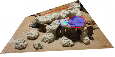

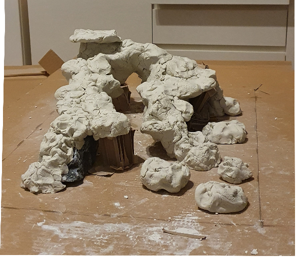

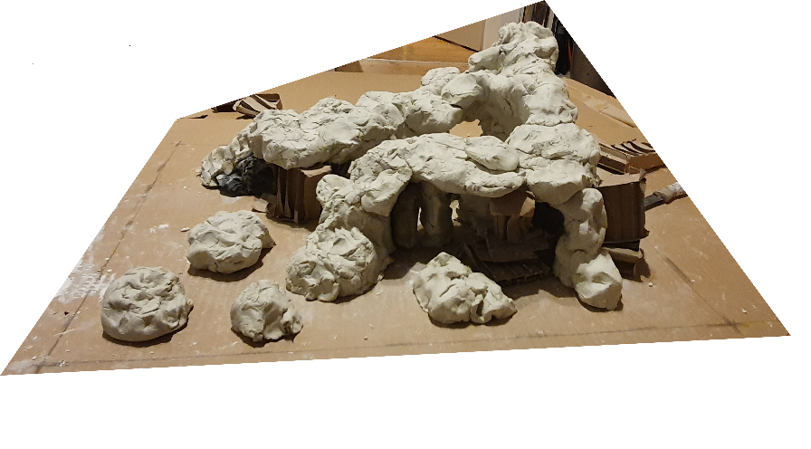

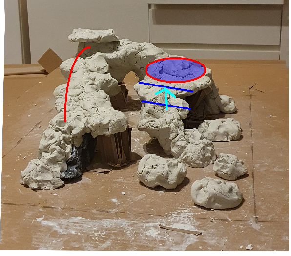

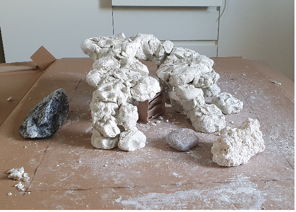

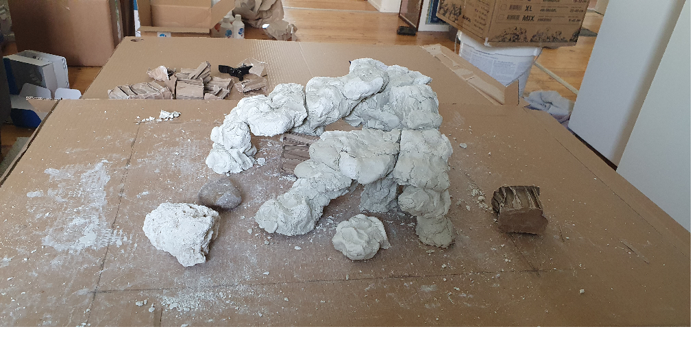

Habe mir „Modellierungsmasse“ zum Ausprobieren verschiedener Formen bestellt. So eine Art Ton bzw. Knete die dann Trocknet. (Kommt nicht ins Wasser und ist nur zum Testen). Lade hier dann ein Bild von meinem Entwurf hoch sobald ich dazu komme etrwas zu Modellieren. Hoffentlich schon die kommenden Tage.
