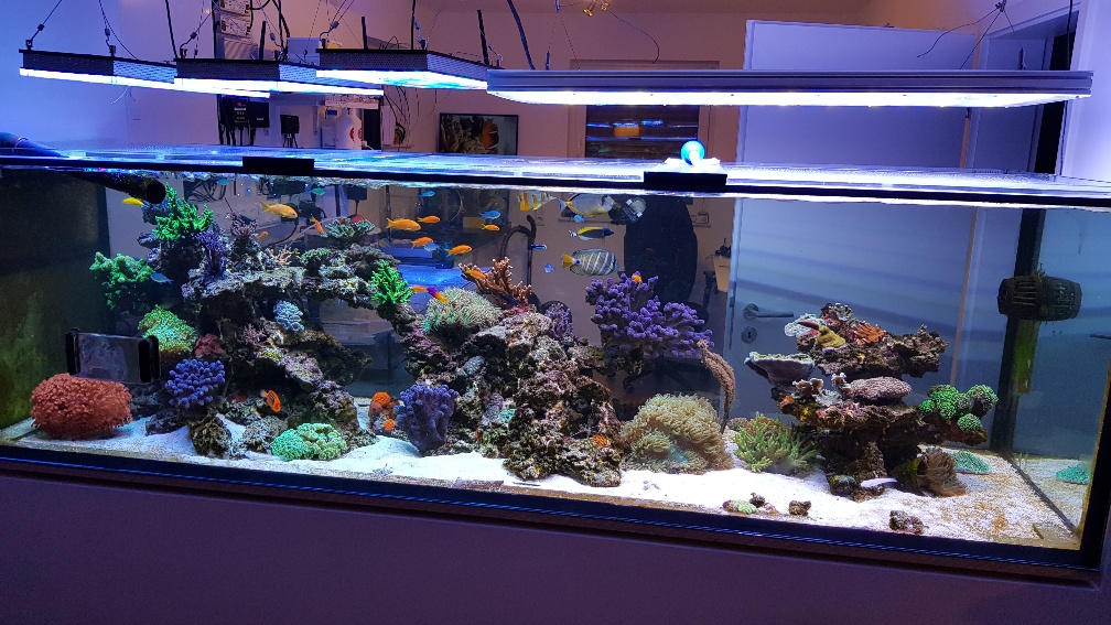

Anbei meine Analyse vom 05.01....Jod ist irgendwie in jeder Analyse zu gering, so dass eine Nachdosierung empfohlen wird. Genauso Strontium. Soll ich da dann mit Sangokai 1 und zwei höher gehen von der Dosierung oder nur diese Elemente nachdosieren? Auch die ganzen Spurenelemente sollten nach Analyse nachdosiert werden. Wäre das mit Erhögung der Gesamtdosierung zu erreichen oder sollten die Elemente lieber einzeln dosiert werden?
Insgesamt entwickelt sich das Becken ganz gut.

Jod bitte mit dem IF auf einmal auf 0,07 anheben.
Bezüglich Spurenmetalle etc. würde ich eine Extradosis Basis 2 mit 1 ml/100 l geben. Sonst nix.
Deine Korallen schauen gut aus.
Dein Calcium ist ziemlich hoch. Ursache?

Hallo Miri,
danke für die Rückmeldung. Dann mache ich das mal.
Calzium ist so hoch weil ich da wieder meine Dosieranlage auch wieder für Calzium genutzt habe und etwas zu hoch eingestellt hatte. Ist schon korrigiert und Calzium fällt auch schon wieder...
