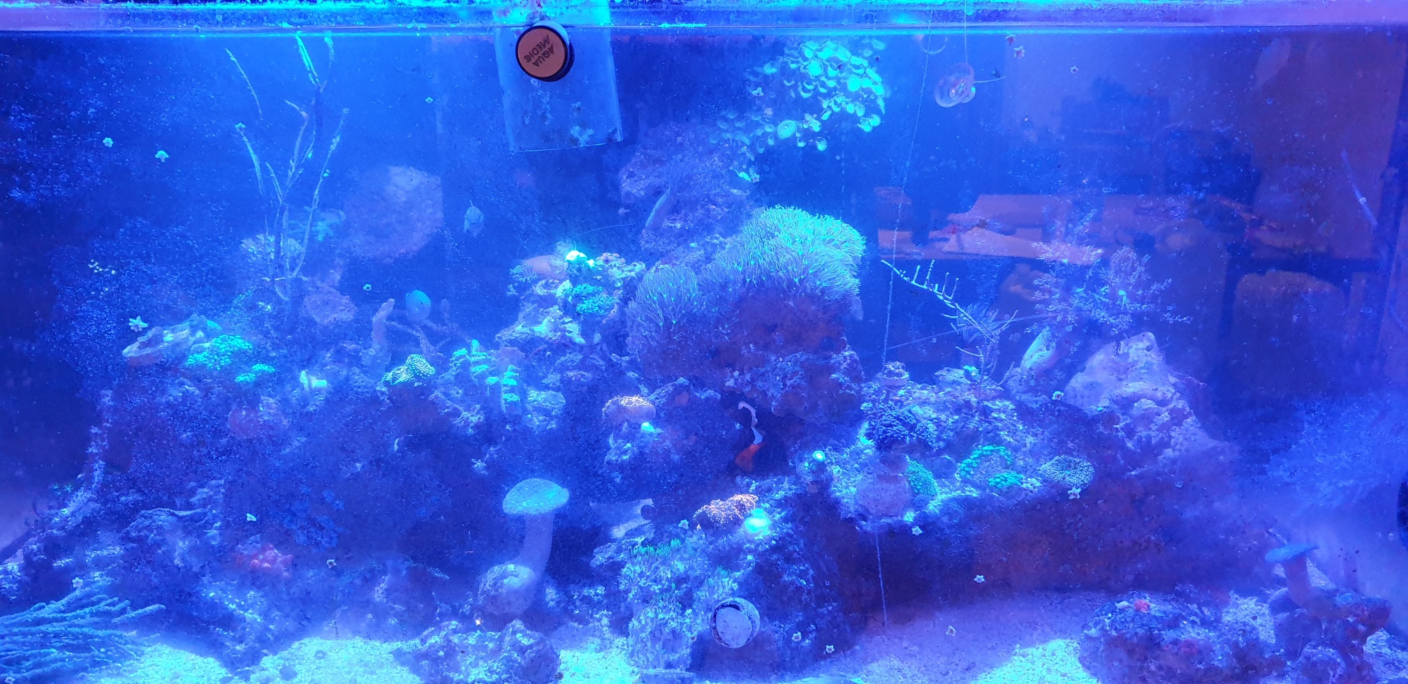

Stell doch noch ein paar Bilder vom Becken ein.
Wie sieht die Analyse vom Osmosewasse aus, ist ja bei ATI mit enthalten.
Aktuell wüte ich da jetzt erstmal auf den Live Sand tippen.
Gruß Frank

wieso der Livesand? Wir haben eine Grundel, die alles immer wieder siebt. Haben heute WW (90l) gemacht, hoffentlich sind die Werte morgen etwas besser und den Korallen geht es besser.
ich habe mal Fotos und die Analyse vom Osmosewasser angehängt.
Schönen Abend noch
Steffi und Jens
Schönen Abend noch
Steffi und Jens
