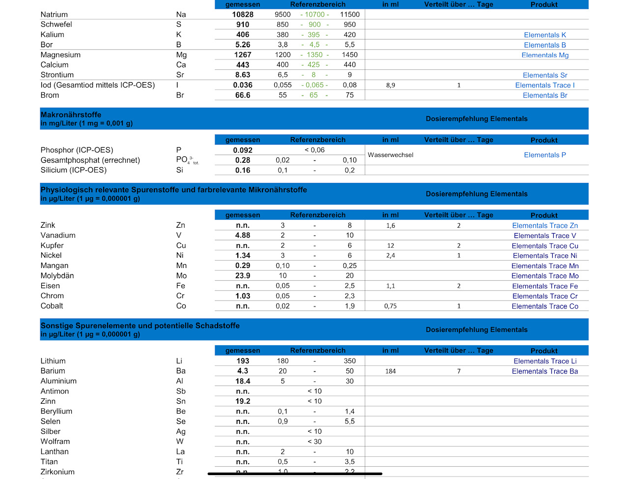

Weitere Updates zur Technik: Der IOND geht immer noch nicht. Inzwischen habe ich den dritten Sensor von GHL und der hat tatsächlich keine Kinderkrankheiten mehr. Nur misst er halt kein Calcium. Alle anderen Werte sind im Referenzbereich aber dafür brauche ich ihn nicht. Mal schauen, ich gebe nicht auf. Ich hoffe, GHL auch nicht.
Fazit: Mit inzwischen 2,5 Jahren Erfahrung in der Meerwasseraquaristik kann ich es hoffentlich wagen, Schlussfolgerungen zu ziehen und Tipps abzugeben. Aber Vorsicht, das Folgende sind meine persönlichen Erfahrungen. Sie sagen nicht aus, dass man mit anderen Herangehensweisen nicht auch gleiche oder sogar bessere Ergebnisse erzielen kann. Aber auf Basis meiner beiden Beckenstarts kann ich sagen:
