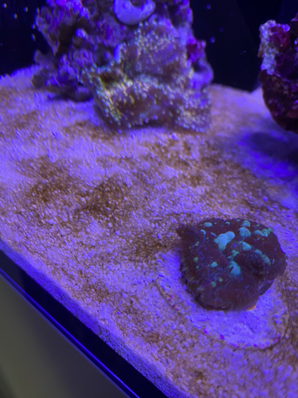

3. Braune Beläge auf dem Bodengrund

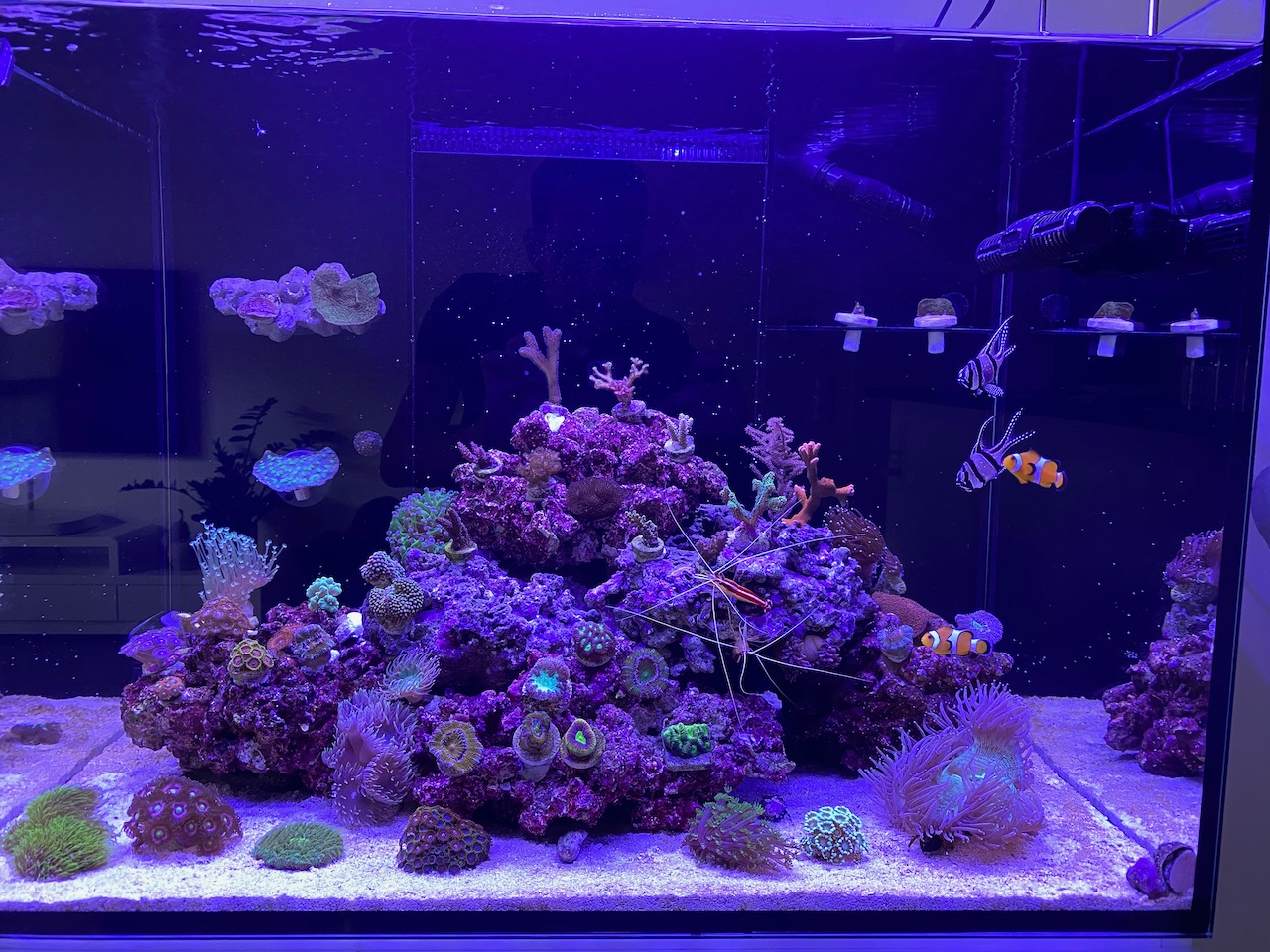

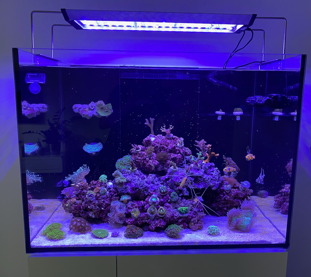

Mein Becken steht eigentlich recht gut da. Hier zwei aktuelle Bilder von heute:
Außer der Bodenblag wird nicht wirklich besser. Dank Mikroskopanalyse wurde ein Mischbestand aus Kielesalgen und Dinoflagellaten festgestellt.
