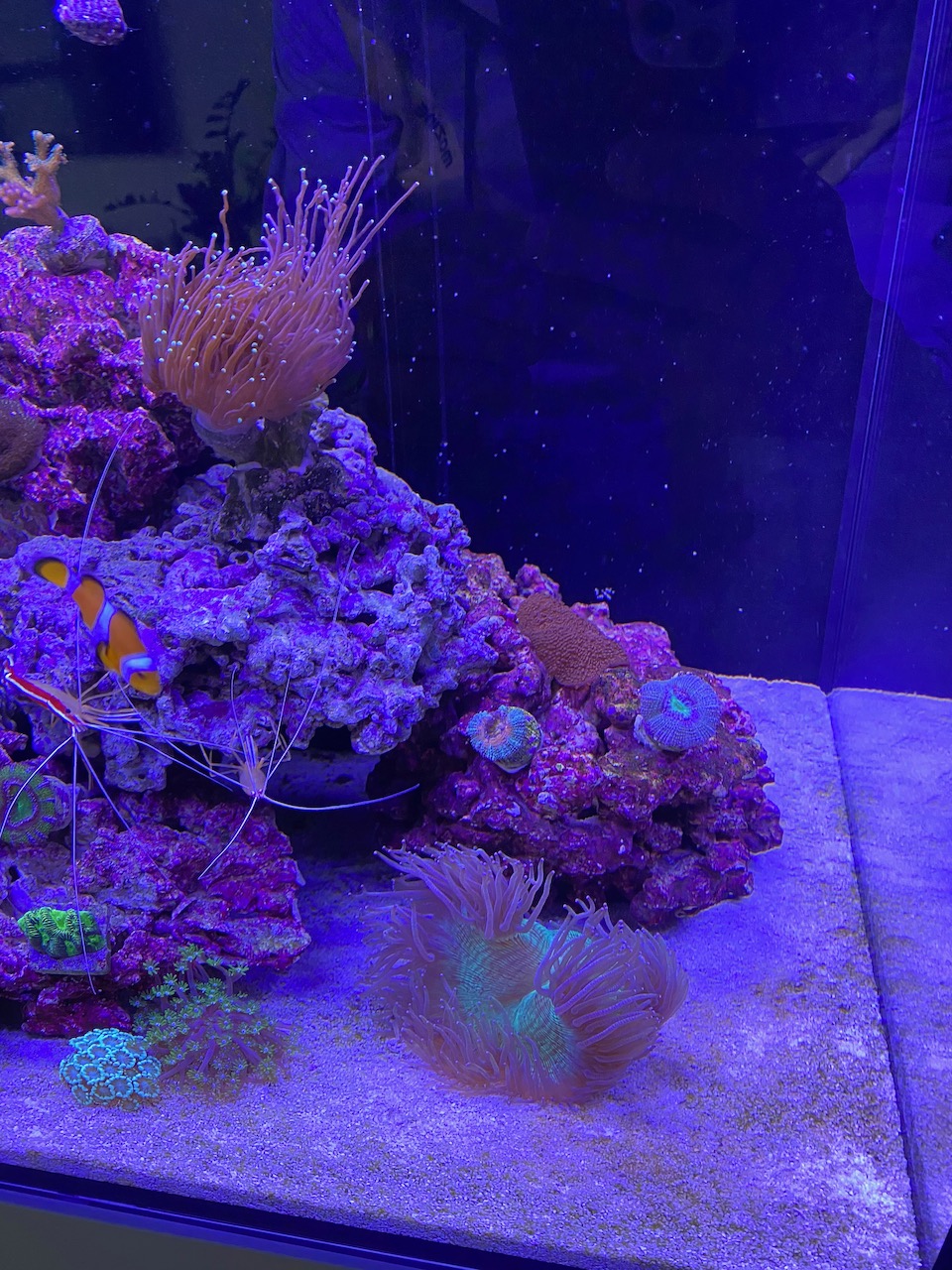

Als nächstes habe ich hier noch ein paar Bilder auf welchen man den Besatz besser sieht, bevor ich dann zu meinen angekündigten Problemchen komme und um Hilfe ersuche

3.: Zusätzlich Algen auf dem Bodengrund
Meine Einsiedler und die Schnecken fressen diese zwar unermüdlich weg aber der wuchs am Bodengrund, und zwar nur da, wird immer stärker.
Sollte ich mehr Fressfeinde einsetzen? Will ich eigentlich nicht, denn wenn die Algen mal weg sind gibts kein Futter mehr....
In der Realität ist der Belag heftiger als auf dem Foto erkennbar

Ich hänge nochmal ein Bild als Gesamtansicht, sowie eines vom Bodenbelag an.
Ich bin für Kommentare, Lob und Tadel immer zu haben.

Seit Samstag 12.09.2020 ist der braune Belag auf dem Bodengrund so dominant vertreten wie nie zuvor. Außerdem bildet er sich nun auch an den Scheiben, ausschließlich an den Stellen wo er auch auf dem Bodengrund wächst. Die Scheibenreinigung habe ich erst einmal baw. eingestellt.
Wachsen Dino´s auch an der Scheibe?
Außerdem werden meine SPS, Milka, Porites und Seriatopora, zunehmend bräunlicher und verlieren ihre individuelle Farbkraft. Die LPS verblassen eher ein wenig, meine Bartkoralle ist fast gänzlich Hautfarben.
Woran könnte das liegen? Könnte das am erhöhten Nitratwert liegen? :-/
Ich dosiere aktuell das ausschließlich das Basissystem 1 und 2 : 1,2ml/Tag und HED 4,7ml /2xw. Außerdem nutze ich Sangokai CleanCarb 50g/100Liter im Dauereinsatz (wird derzeit 20 tägig gewechselt). Kalkhaushalt stabilisiere ich mit dem Sangokai Balance System. jedoch habe ich hier wenig bis keinen Verbrauch :-/
An den Beleuchtungsparametern habe ich nichts geändert. diese sind nach wie vor wie oben beschrieben.
In Sachen Beleuchtung bin ich für jeden Hinweis dankbar ob das erst mal so bleiben kann oder ob ich bei den Spektren etwas nachjustieren muss …
Danke,
Gruß Valentin

mein oben angesprochenes Problem mit Dinoflagellaten infolge ausgestoßener Zooxantellen wird immer schlimmer.
Maßnahmen:
1. ich habe meine Beleuchtung gem. SEA-Z (blaue Kurve) mit folgenden Tagesmaximalleistungen angepasst:
Gesamtbeleuchtungsdauer 11h (10 - 21 Uhr)
-Weiß 60% der Maximalleistung
-Blau 60% der Maximalleistung
-Royal 40% der Maximalleistung
-Rot, violett und UV sind aus
2. UVC- 9W- läuft derzeit im TB mit
Nährstoffmangel liegt nicht vor. NO3 leider 10mg/l und PO4 0,03mg/l.
Ich dosiere nach wie vor Basis 1+2 0,5ml/100L und HED 4,7 ml/2xW.
Sangokai CleanCarb läuft mit
Leider stoßen mine Korallen, in erster Linie die Euphyllias und mittlerweile auch die Zoa´s fleißig Zooxantellen ab.
Der Dino-Belag auf dem Boden und an den Scheiben wird immer dichter und mehr.
Soll ich mit der Beleuchtungsintensität noch weiter runter gehen oder Lampe evtl höher hängen?
Danke euch
Grüße Valentin
