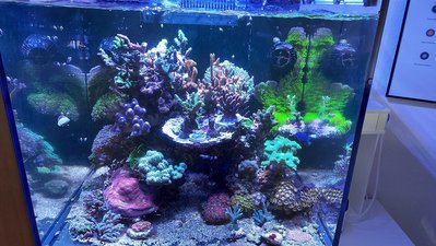

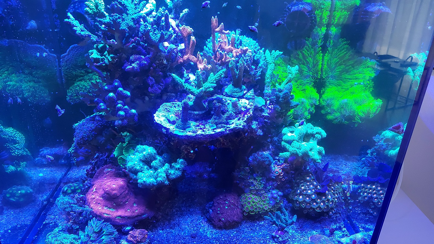

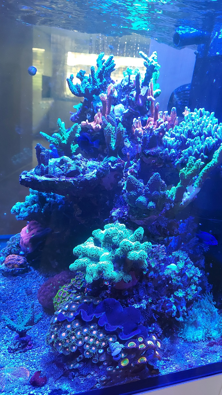

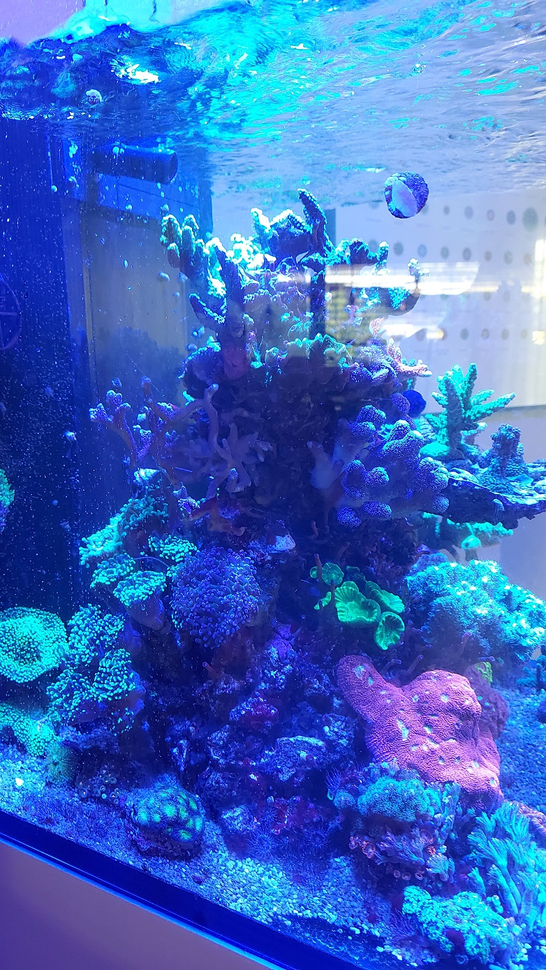

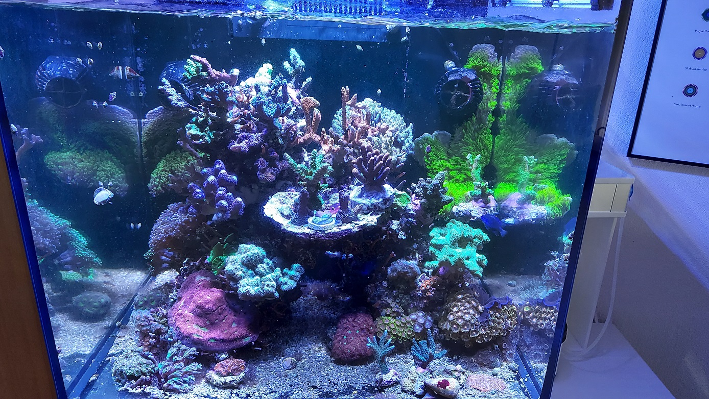

Geamtansicht:

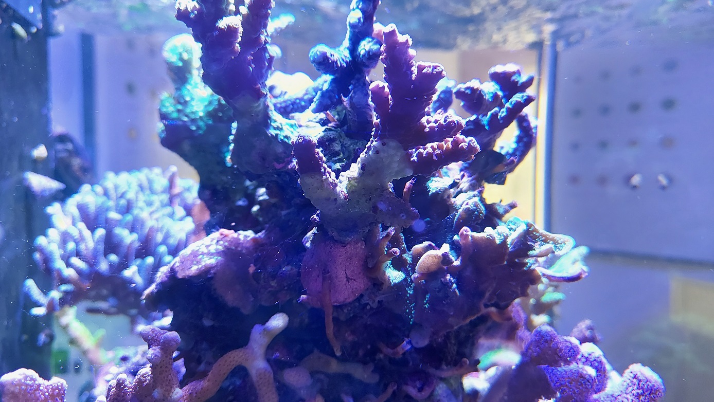

Meine Problemstellen:

Hi Simon,
Herzlich Willkommen im Forum :)
Wie hast du die Beleuchtung eingestellt?
Auf den Bildern sieht es sehr Blau aus...ist das immer so?
Auf den Bildern ist es schwer zu erkennen aber der Geweberückgang könnte an Abschattung liegen.
Wenn die Analyse da ist wird man sehen ob an den Wasserparametern noch Probleme bestehen.
Geht das Gewebe langsam zurück oder eher plötzlich ggf. fetzenartig?

Hallo Christian
Ja die Beleuchtung ist Nachmittags etwas blaulastiger eingestellt. Hab mich da mal einwenig an die US Style einstellungen gewagt. Das Ganze läuft so auch schon ca 1 Jahr. Den Korallen hat die Umstellung ganz gut gepasst. Hatte keine Verluste zu beklagen.
Gewebeverlust scheint sehr langsam zu kommen. Stoppt dsnn auch wieder. Ich vermute hier schlechte Werte. Da ich doch ab und zu einen etwas zu tiefen KH Wert habe. Mal sehen was die Analyse bringt.
Könnte es auch an der Strömung liegen? Dass diese zu stark oder an die falschen Stellen strömt?

Bei Problemen mit den Korallen würde ich dir raten die Beleuchtung erstmal etwas schonender mit weniger blau und einem gleichbleibenden Spektrum über den Tag einzustellen.
Von zu viel Strömung kommt das nicht wenn von zu wenig vielleicht.
Ein schwankender bzw. zu tiefer kh kann natürlich auch solche Probleme verursachen.
Du hast im Anamnesebogen leider keine Wasserwerte eingetragen... Kannst du diese bitte nachreichen!?!
