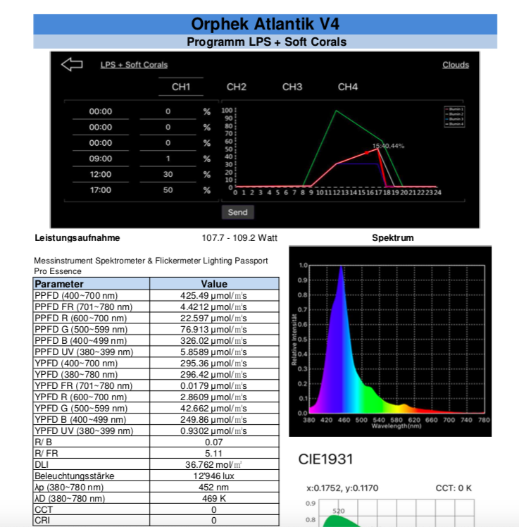

Beleuchtung: Orphek Compact V4 mit "LPS & Soft Setting" und Strong Clouds
