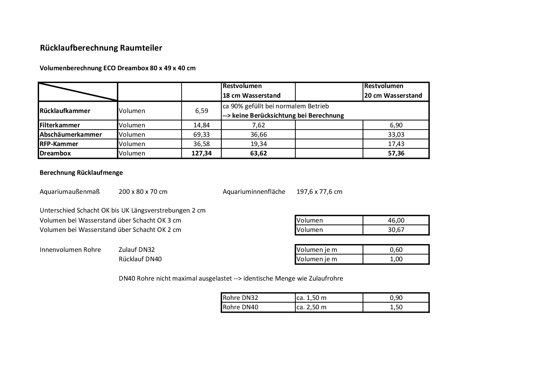

Zudem habe ich mir eine Berechnung erstellt, damit ich sicher sein kann, dass die Dreambox nicht zu klein ist und ausreichend Puffer für die Rücklaufmenge bei einem Stromausfall vorhanden ist.
