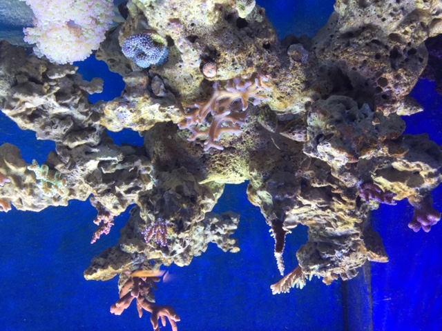

Die Algen/Bryopsis sind tatsächlich auf dem Rückzug, man sieht eigentlich nur noch hier und da einen grünen Schimmer auf den Steinen, keine Büschel. Ob das dauerhaft so bleibt— hoffentlich. Es bilden sich jetzt Beläge von braunen Algen, auch an der Rückscheibe. Bringt mich aber zum nächsten Problem: Sind noch genügend Algen für den Seehasen da? Hier mal 2 Bilder vom aktuellen Status:
Heute morgen haben wir ein Blatt Nori-Algen in Bodennähe reingehängt - Hasi hat sich dran vorbei gedrückt aber nicht gefressen. Über Nacht würde ich noch ein Blatt überbrühten Salat reinhängen, habe aber schon gelesen, dass sich die seehasen nicht an Futter gewöhnen lassen...über Tag hat er sich am oberen Rand des Beckens „ausgeruht“...auch eher untypisch, oder? Vermutlich ist der Zeitpunkt des Abschieds gekommen? Oder was meint Ihr?

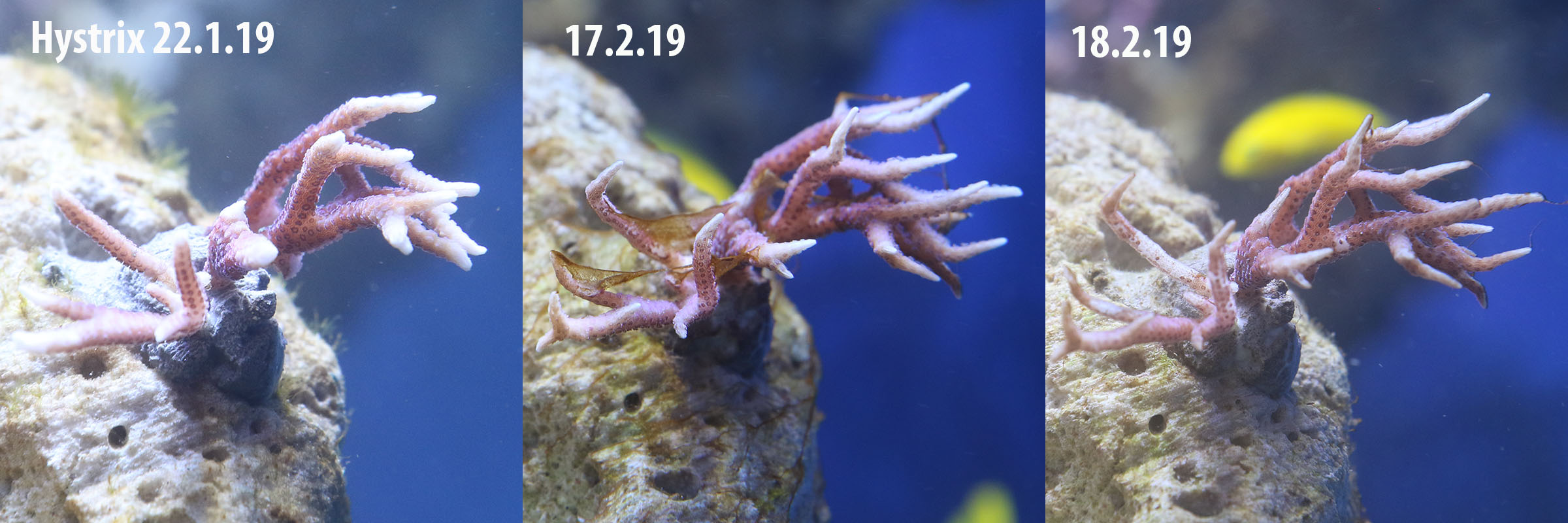

Wars das jetzt schon mit meiner "Mini"-Hystrix?
Seit ein paar Tagen habe ich lange braune fädige Algen - die Scheiben sind inzwischen wieder sauber (Klinge), auf den Steinen sind noch welche, im Sand fängt es auch an (dort können sich die Algen aber nicht richtig halten, da die Strömung noch nicht an den Sand angepasst ist und diesen verfrachtet). Diese Algen verfangen sich sehr gerne in der Hystrix und meiner Kaktuskoralle (Pavona Cactus). Auf den Bildern der Hystrix sieht man genau, dass genau an den Stellen wo die Algen sind, am nächsten Tag das Gewebe abgebaut ist(?).
Vor allem die Hystrix und die Cactus sind davon betroffen, bei allen anderen Korallen können sich die Algen wohl nicht so gut halten. Was gibts jetzt für einen Trick um entweder die Algen komplett los zu werden, oder die SPS davon zu befreien?
