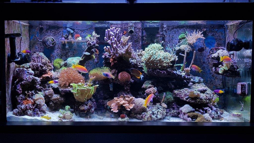

Hallo eduard,
ein schönes becken hast du.
Hast du mittlerweile das nervige Problem mit dem Kalibrieren gelöst?
ich sehe grad auf dem Foto dass der Scheibenreiniger drin hängt. Hängt der immer dort, oder war das nur Zufall.
