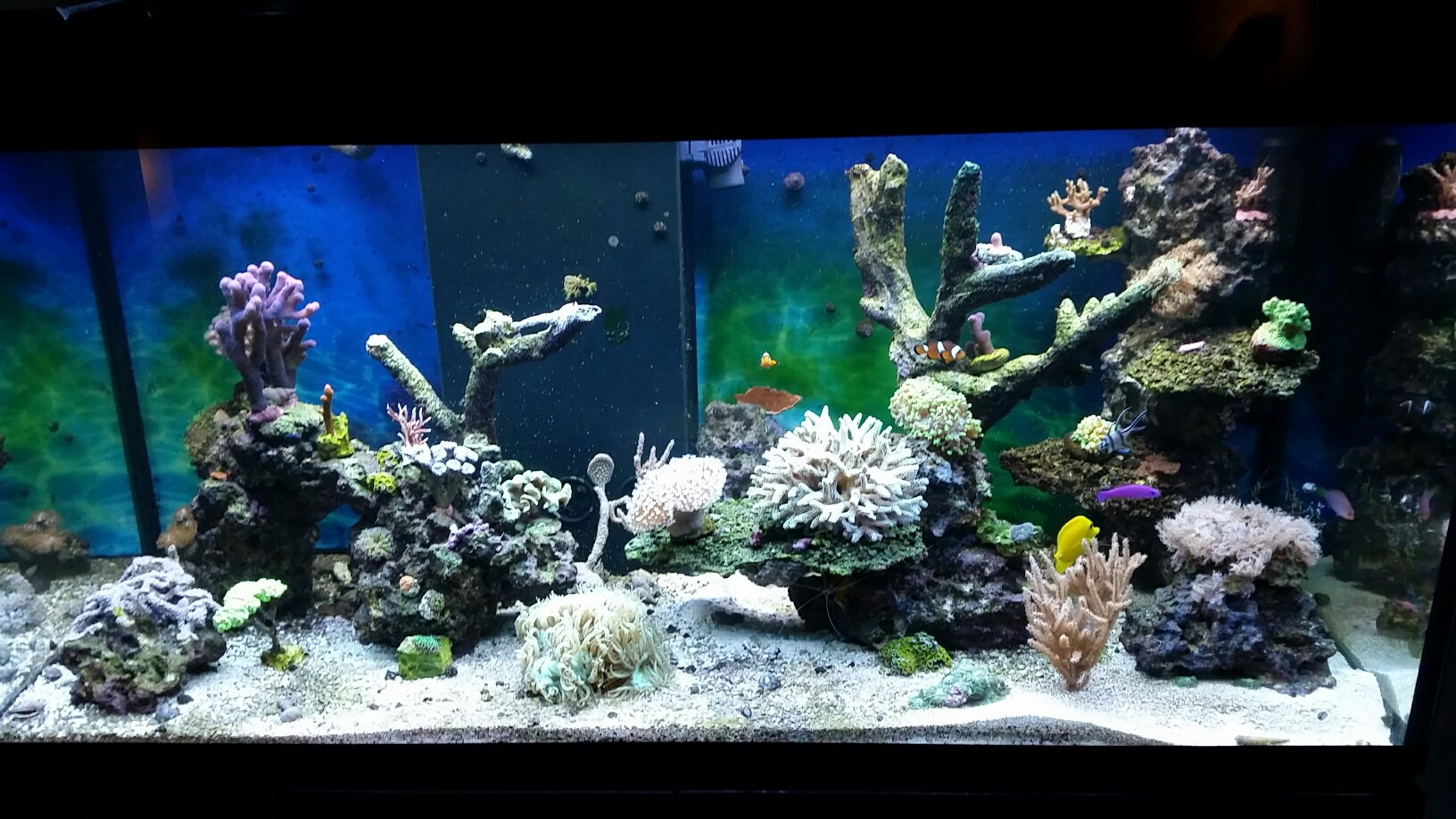

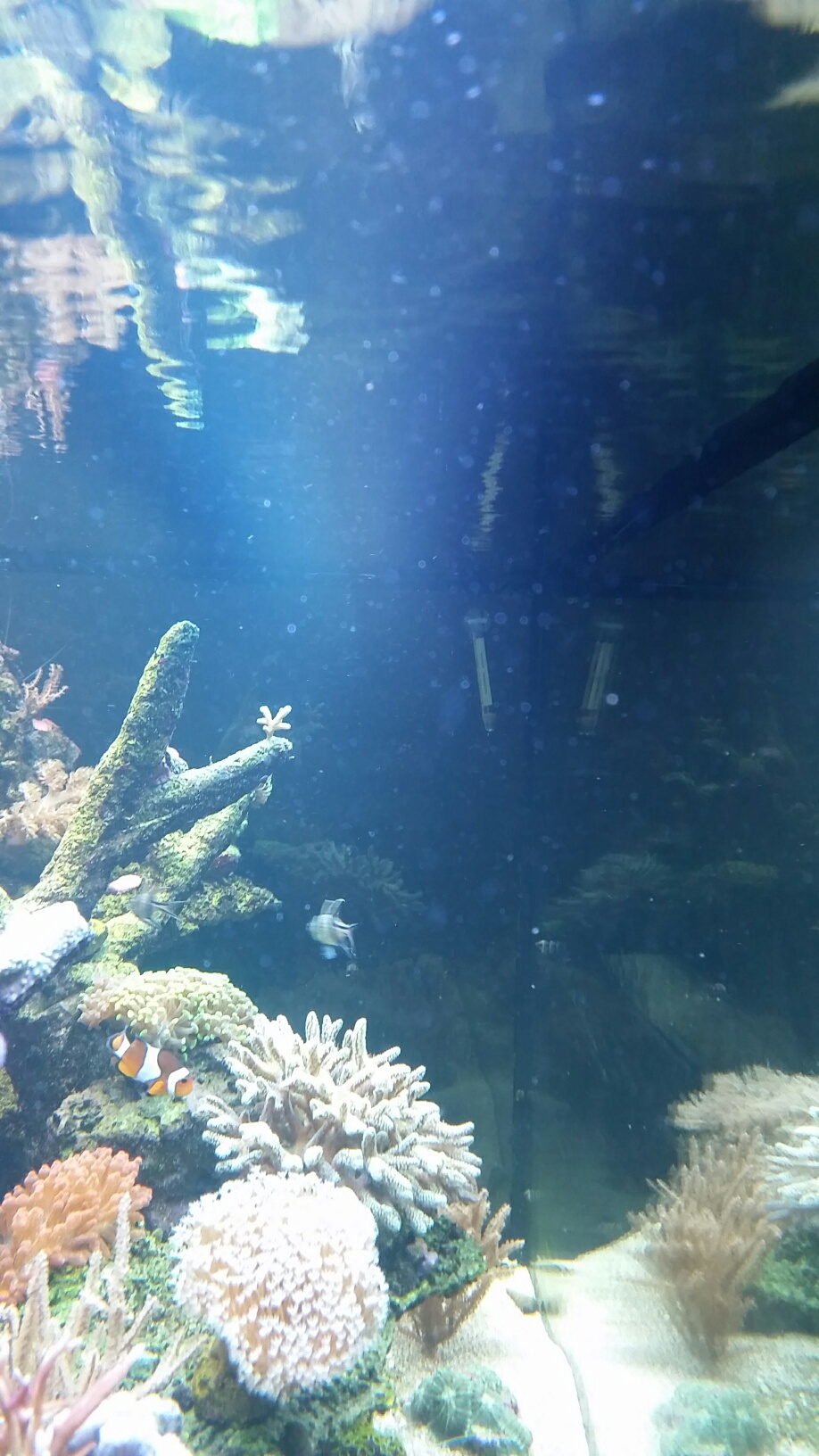

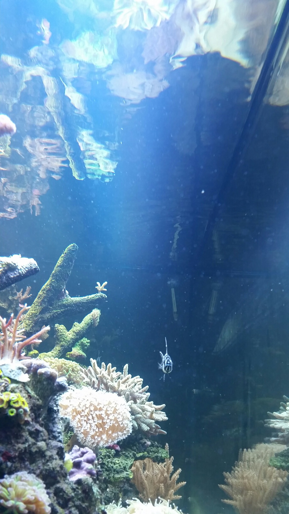

Hallo Leute
Seit 01.05.2015 steht mein 400l "Frankenriff" in Würzburg. Es läuft mit Hilfe dieses Forums nun ganz stabil und hat sich in den 4,5 Monaten Standzeit ganz gut entwickelt. Doch eines hat sich leider nicht erledigt: Viel Schwebeteilchen und ein leicht Trübes Wasser. Den Kies von ATI hatte ich fleißig gewaschen. Wenn ich Becken von Freunden und Bekannten sehe fällt mir immer als 1. das super klare Wasser auf.... :?
Was habe ich falsch gemacht und vor allen was kann ich dagegen tun?

Hallo Christian,
auf dem ersten Bild finde ich das Wasser schon sehr klar. Was aber auffällt ist die Strömungspumpe welche auf den Boden gerichtet ist ???? Was hat das für einen Grund ?
Bilder sich eine Kammhaut ? Und wie sieht Dein Besatz aus, irgendwas im Becken was den Bodengrund aufwirbelt ?

Hast Du die Trübung nur im Wasser oder setzt die sich auch auf die Scheiben? Und ist es immer gleichbleibend, oder merkt Du Veränderungen über die Zeit, also mal mehr mal weniger?

WOW ihr seit schnell!
es ist eine Maxspext Pumpe an der rechten Seite vertikal verbaut. ist auf dem Bild schlecht zusehen...
die kleine Eheim dient dazu die cyanos die sich auf den Felsen darunter gebildet hatte zu bekämpfen. was optimal funktioniert hat. (Könnte sie eigentlich wieder entfernen..)
wieviel wasser sich tauscht ist eine gute frage. die förderpumpe von eheim ist mit 2000l /h angeben aber was der Realität entspricht? da bin ich absolut überfragt. läuft aber auf vollgas.
Denke dass die trübung relativ konstant ist. ist mir bisher nicht aufgefallen dass sie sich ändern würde.
ja das 1. bild sieht eigentlich ganz gut aus, ist aber schwierig zu knipsen...

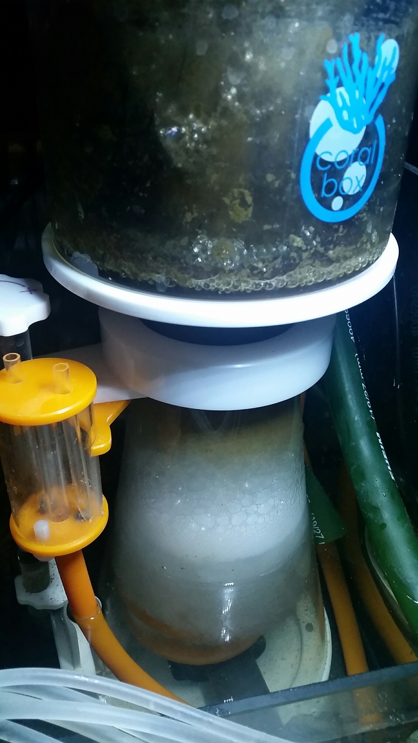

Holt denn der Abschäumer bei Dir was raus und kannst Du sehen, dass auch Wasser in den Filterschacht rüber fliesst? man kann das nicht messen, da gebe ich Dir recht, aber wenn 2000 L Wasser über einen Überlaufschacht fliessen, dann sollte das schon optisch auch so wahrzunehmen sein. Mich wundert nur, dass Dein Abschäumer das nicht aus dem Wasser rausholt.

Zum Abschäumer. Dieser läuft auf dein Anraten momentan sehr trocken, da ich etwas niedrige Nährstoffe im Becken habe. Natürlich fließt viel Wasser über den Ablauf, aber ich habe auch den eindruck dass da kein großer Sog entsteht...

Bild zum Abschäumer

Jörg,
du hast mich auf eine Idee gebracht. ich hatte ganz vergessen dass in der Eheim Förderpumpe ein Filter ist....
den ich noch nie gereinigt hatte. ich habe ihn jetzt erstmal entfernt. Jetzt fließt deutlich mehr über den Ablauf. Sorry daran hab nach dem Aufbau gar nicht mehr gedacht.
