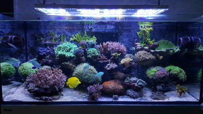

Hallo Zusammen,
wie schon vor langer Zeit erwähnt ist nun die nextone von onescape bei mir eingetroffen.
Seit Samstag hängt sie nun über dem Becken und ich bin soweit auch zufrieden.
Aktuell versuche ich noch die passende Lampeneinstellung zu finden, die sowohl mir als auch den Korallen gefällt. Bin derzeit etwas unsicher, vor allem da die nextone im Auslieferungszustand mit einer sehr interessanten Farbkanal Einstellung daher kommt, und zwar folgendermaßen:
Blau: 90%
Weiß: 60%
Coral White: 80%
Violett: 100%
Nach Rücksprache mit Marco habe ich den weißen Kanal auf 80% erhöht, dadurch wurde das Licht wesentlich angenehmer für meine Augen und auch die rötlichen Korallen wie z.B. meine pinke Hystrix sehen dadurch auch besser aus.
Die Frage die ich mir bezüglich dem Thema Strahlenbelastung stelle, ob der Violette Kanal auf 100% nicht viel zu Intensiv ist...Hoffe da auf ein paar Tipps von den Lampenexperten ;)
Falls es was bringt hier auch noch die LED Bestückung pro Moduln insgesamt sind bei mir 4 Module verbaut:
4 x Kalt Weiß, 1 x Grün, 2 x Türkis, 6 x Blau, 3 x Royal Blau, 2 x Violett, 4 x UV (mix)
Am Ende ein aktuelles Foto mit leicht schmutziger Scheibe :P
Kevin

Hi Kevin,
die Nextone gehört auchH zu meinem Favoritenkreis, falls ich mal wieder auf LED umsteigen sollte. Das Einzige was mich an dieser Lampe stört, ist die aktive Kühlung. Ich würde mir bezüglich der Einstellung keine allzu großen Gedanken machen, da sie von der Bestückung her m. E. sehr moderat und ausgewogen ist.
