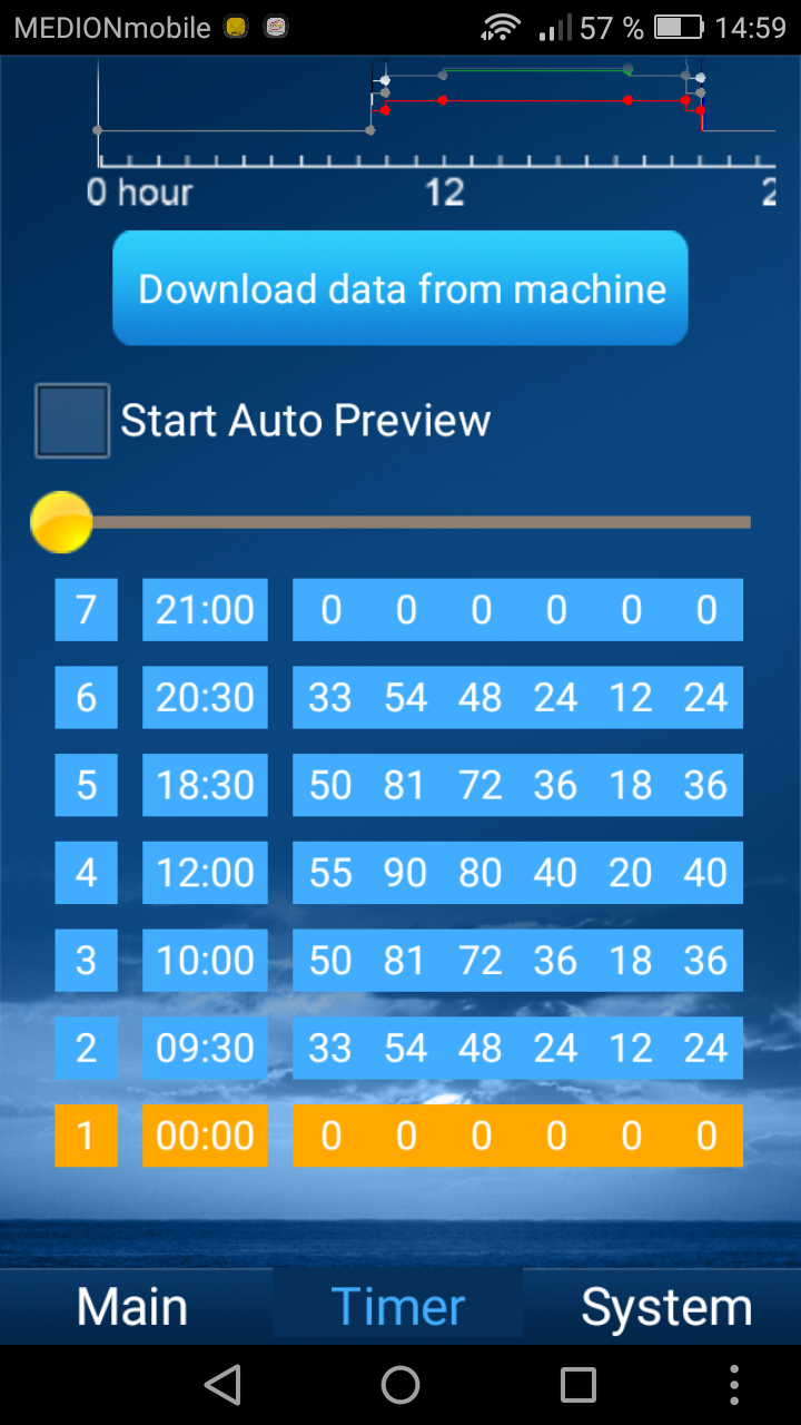

Habe heute gleich mal Beleuchtung geändert, keine Blauphasen mehr. Wenn jemand dazu noch nen Tip hat dann bin ich dankbar.

Anbei mal ein Screenshot von den Lichteinstellungen.

und wie sieht das Becken nach dem Urlaub aus? Dosierst Du nun das nutri-complete und -complex?
Deine Wasserwerte sind soweit eigentlich ganz gut, wobei Nitrit auch den Nitratwert etwas verfälschen kann.
