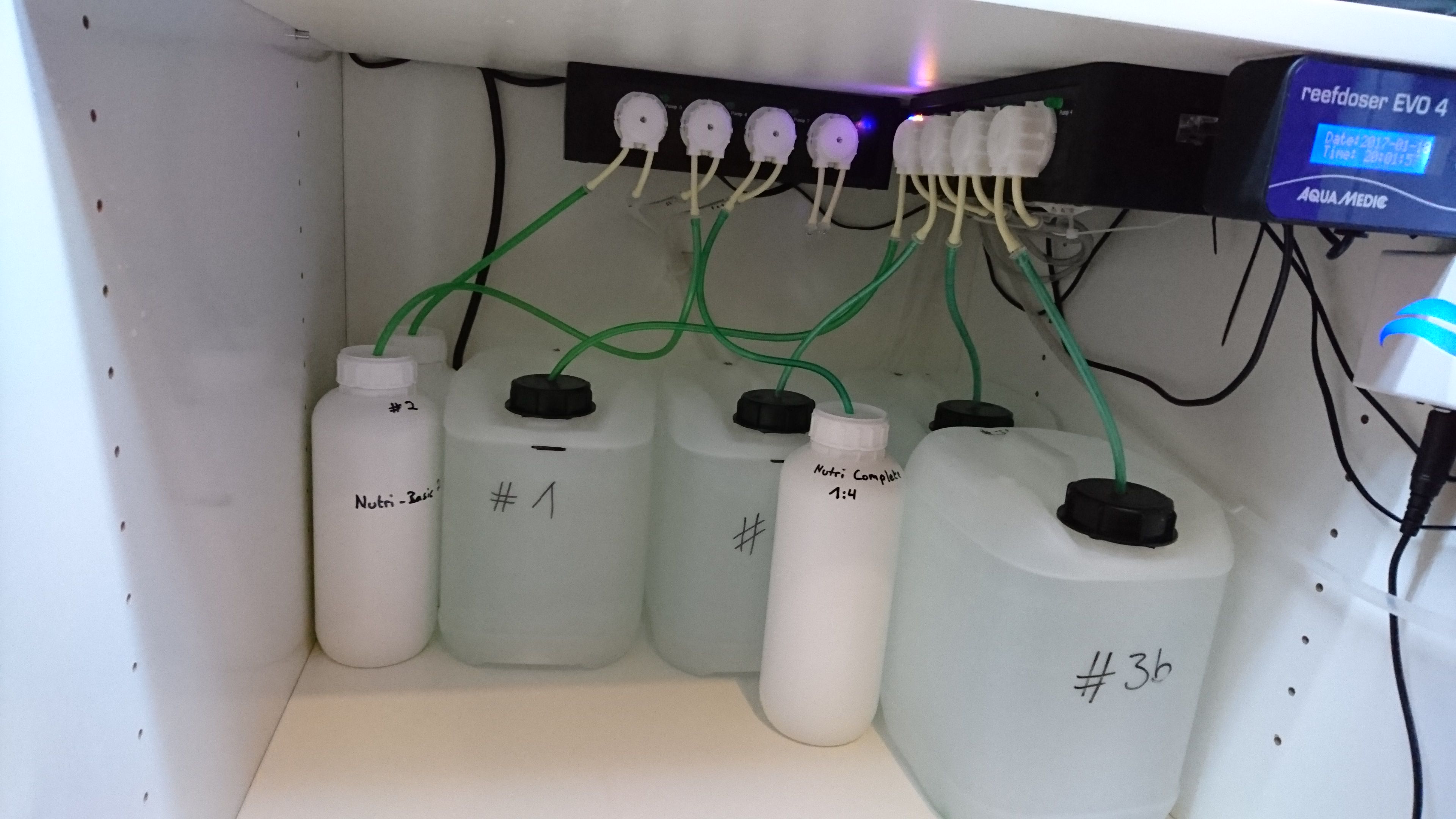

Mein Aktuelles Becken ist ein Aqua Medic Xenia 130 (ca. 450l) und läuft seit Ende September 2016.
Die Technik ist leider ziemlich Aqua Medic lastig:
-Rollermat
-Nyos Quantum 160
-Aqua Medic DC Runner 3.0
-Aqua Medic Reactor M
-Aqua Medic UVC
-Aqua Medic Reefdoser und Reefdoser Add 4
-Aqua Medic T Controller Twin
-Jebao RW4 und RW 15
Beleuchtet wird bisher mit LED der Marke Eigenbau
Weiß/Blau/RoyalBlue insgesamt 480W
Zur Mineralstoffversorgung verwende ich Triton Core 7 verdünnt im Verhältnis 1:4 mit Reinstwasser zur besseren Dosierbarkeit
Zusätzlich Verwende ich das neue Sangokai Basis System, wobei 1&2 auch 1:4 verdünnt sind und über die Dosierpume laufen.
Im Moment gebe ich außerdem noch ca. 0,5ml/100l an Nutri Complete zu, weil ich mit einer Nährstofflimitierung kämpfe.
Für Anregungen und Hinweise bin ich sehr Dankbar.

Wenn ich es richtig im Kopf habe, hat mir Jörg mal gesagt, dass die Basics nicht verdünnt werden sollten. Ich meinte das der Grund die Haltbarkeit ist. So wie sie geliefert werden sind sie ja recht lange haltbar, aber verdünnt eben nicht. Mischen um nur eine einzige Lösung dosieren zu müssen ist kein Problem.
Beste Grüsse

Die Basis 1&2 können gemischt werden, nur sollte die Lösung nicht zu lange stehen... verdünnen würde ich auch nicht.. weshalb denn? Die Lösungen sind super dosierbar. Wenn die Pumpe die Menge nicht dosieren kann, dann eben von Hand.. geht ja ratz fatz

das ist interessant zu erfahren, ich habe mir bisher 500ml verdünnte Basics hergestellt, das entspricht 100ml der ursprünglichen Basics.
Die Menge ist dann in ca. 60 Tagen aufgebraucht.
Grund hierfür ist ein 3-Wöchiger Urlaub, der ansteht. Ich möchte den Ersatzpflegern möglichst wenig Arbeit aufhalsen, und entsprechend auch so wenig Fehlerquellen wie möglich. Deswegen versuche ich im Moment den Betrieb so weit, wie möglich zu automatisieren.

Die Basics sollen nicht verdünnt werden. Bei dem Dosiervolumina kannst du dir ein paar Spritzen in der Apotheke kaufen und diese deinem Pfleger vorm Urlaub entsprechend der Tagesdosis aufziehen. Ist ja kein großer Kostenfaktor.
Alternativ kannst du in dieser Zeit auch problemlos aussetzen und wenn du zurück bist wieder nach PO4 Gehalt dosieren.
Die beiden kannst du aber 1:1 mischen und dann abfüllen.
Re: Mein Aqua Medic Xenia 130
ich persönlich rate von der Verdünnung ab, weil dadurch die leichte Wasserkonservierung verloren geht und es zur Bildung von Bakterien, Pilzen, Algen kommen kann. Wenn Du verdünnst, würde ich immer nur eine Teilmenge ansetzen, die Du innerhalb von ca. 4 Wochen aufbrauchen kannst. Für den Urlaub sollte das also eigentlich kein Problem sein. Aber idealerweise werden die BASIS-Produkte nicht verdünnt, weil die voll mit Nährstoffen sind und damit natürlich ein perfekter Nährboden.
Mit einer KOMBI-Lösung hat man beim alten 3+2 System das dreifache Dosiervolumen, bei der neuen Version 2 ein doppelt so hohes Dosiervolumen im Vergleich zur SINGLE-Dosierung. Das reicht für einige Dosieranlagen ggf. schon aus, v.a. bei größeren Becken.
