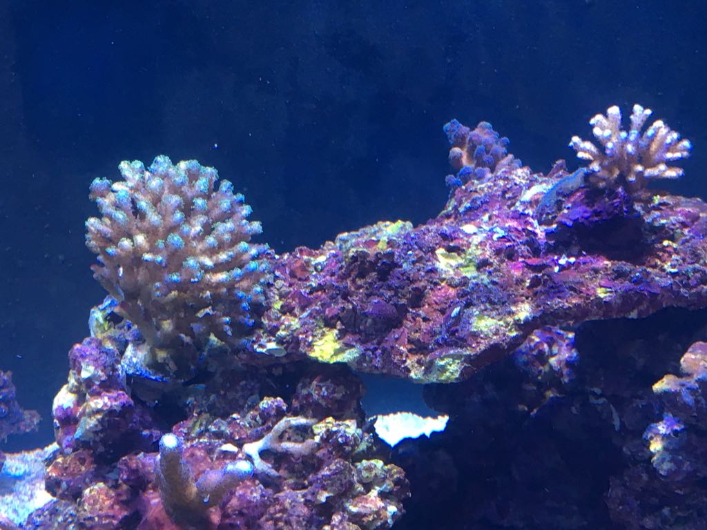

Heute sieht mein Becken etwas besser aus. Auch die Trübung ist gefühlt etwas zurückgegangen. Korallen zeigen vereinzelt Polypen. Wenn es übermorgen noch trüb ist, werde ich den UVC einsetzen. Schon merkwürdig, zumindest für mich ,das der NO3 so schnell fällt. Er war bei mir über die ersten 5 Wochen immer vorhanden und jetzt geht er runter.
Morgen messe ich wieder ne Runde NO3 und PO4.

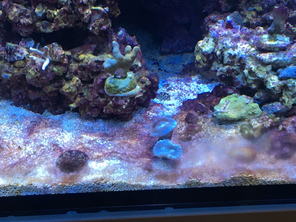

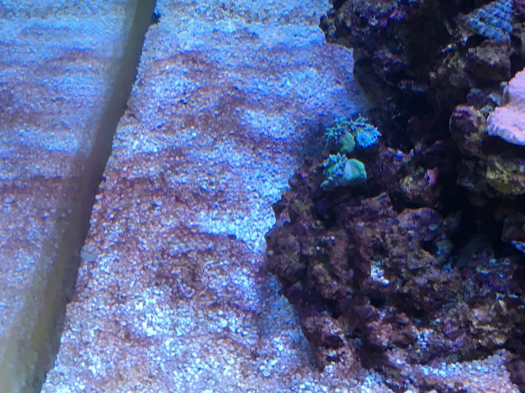

Meine Trübung geht definitiv zurück. UV Klärer habe ich heute angeschlossen und lasse ihn mal 2 Wochen am Start. Aktivkohle habe ich von Anfang an mitlaufen.
Aktuell sieht mein Becken gar nicht witzig aus. Cyanos sind überall
Da ich nicht viel machen kann gegen diese Jungs, lasse ich es halt einfach laufen.
Korallen stehen aktuell eher mittelprächtig. Keine Ahnung warum...
Wasserwerte werde ich später noch messen. Basis ist nun rum.
PO4 steuer ich ja darüber, NO3 über Complete.
Ca ist konstant bei 440. Stand von vor 3 Tagen. KH liegt zwischen 7-7,5. Tendenz würde ich sagen, geht es nach unten.
