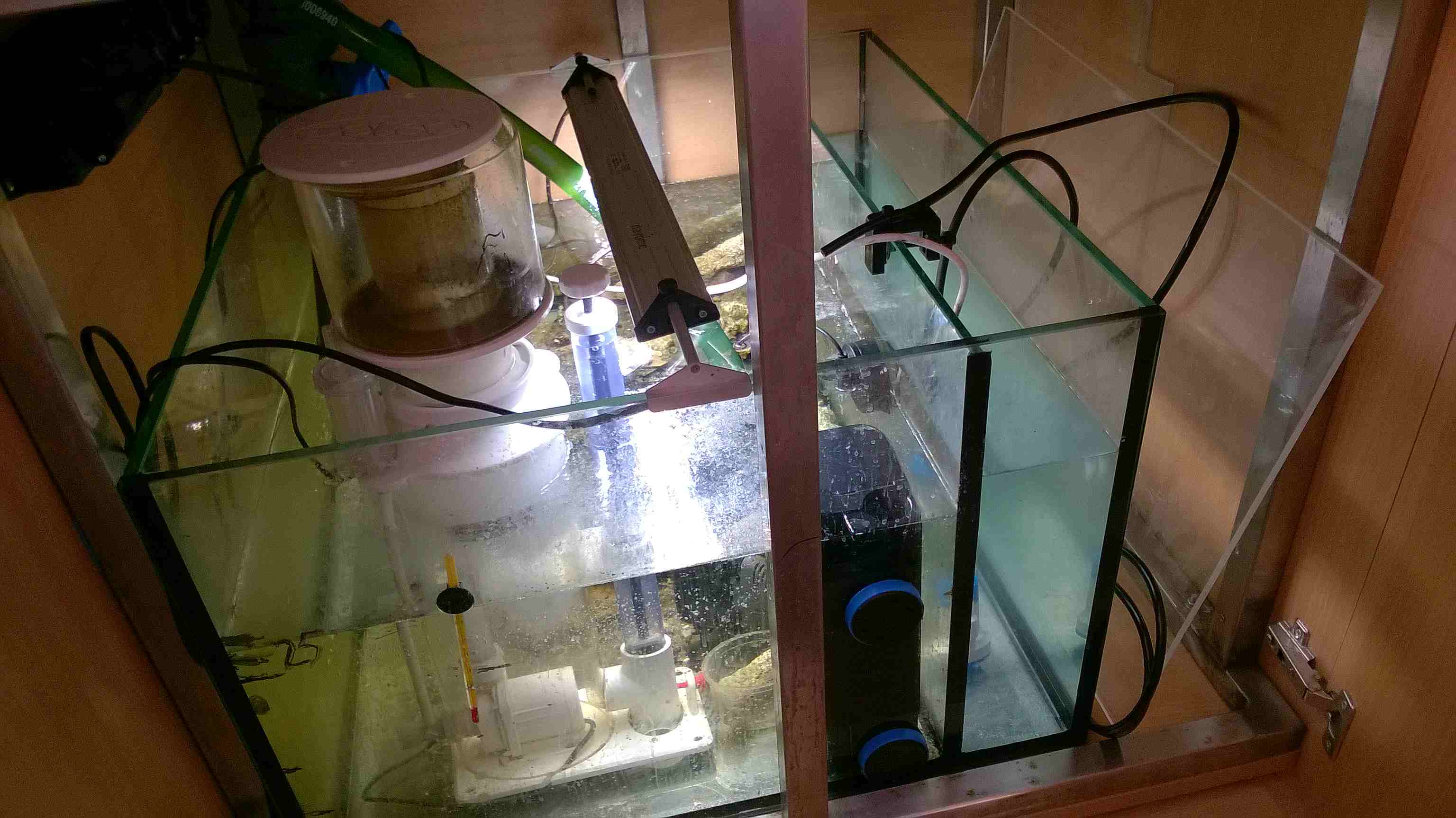

Hallo Nick,
das Nachfüllwasser ist lediglich durch eine Scheibe getrennt. Siehe Bild. Die Verdunstung beträgt ca. 5l pro Tag.
Übrigens, nach 1 Woche hatte das Nachfüllwasser letztes Mal ca. 20mS.
