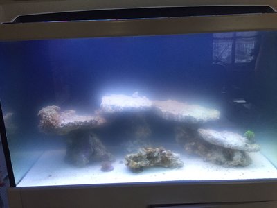

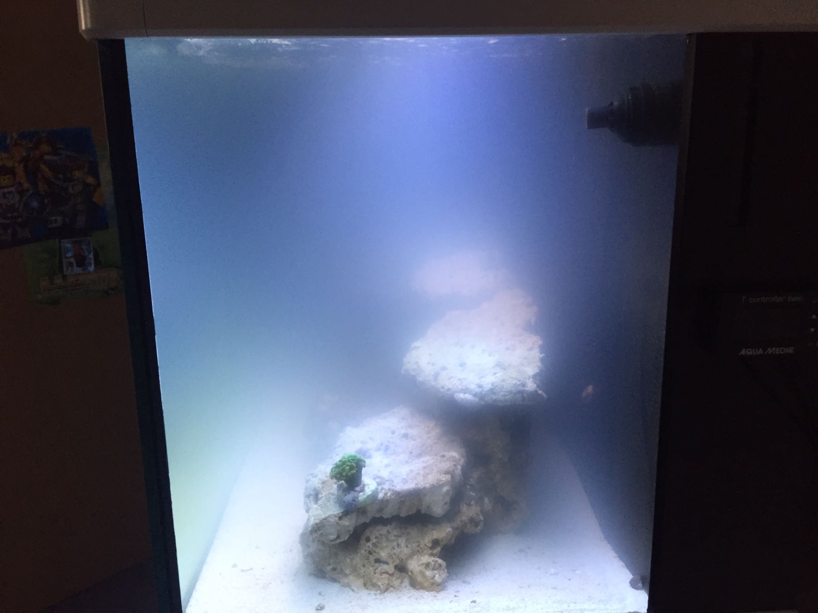

Komme eben nach Hause und das Becken sieht so aus.
Habe gestern sangokai Kohle reingepackt aber habe es vorher ausgewaschen und gespült. Kann es daran liegen?
Korallen und Garnelen geht's gut so wie ich das sehen kann.

das Becken steht doch erst ein paar Wochen, oder? Da kann schon mal eine Trübung auftreten. Wie stark ist diese denn, kannst Du ein Bild davon hochladen?
An die Kohle denke ich nicht, mit was wurde sie ausgewaschen?

Bin nur am Handy und meine Bilder sind zu groß keine Ahnung bekomme es nicht hochgeladen. Wie ich gelesen habe eine Bakterienblüte könnte es sein.
Po4 ist bei null NO2 ist bei 0,2
Beiträge: 2298
Re: Becken milchig
Die Bilder kannst Du die selbst oder whatsapp schicken und dann direkt hochladen.
In welcher Woche vom Dosierplan bist Du denn jetzt überhaupt, Basis oder Start- Dosierplan?
Edit: Hab mir jetzt mal deine Threads zusammen gesucht, Du bist in der 1. Woche mit dem BASIS System, arbeitest Du auch mit dem START System? Am 12.1 hattest Du einen PO4 Gehalt von 0,4mg/L, hattest Du Adsorber im Einsatz? Es wäre von Vorteil wenn Du das Becken mit Fotos, Wasserwerten, Anamnesebogen komplett vorstellst, somit braucht man sich dann nicht immer durch verschiedene Threads durcharbeiten.

Würde da jetzt erstmal abwarten ob das nicht von alleine verschwindet. Sollte die Trübung allerdings dann wieder kommen oder stärker werden dann ist es eine Bakterienblüte, hier hilft ein kurzzeitiger Einsatz von UV.
