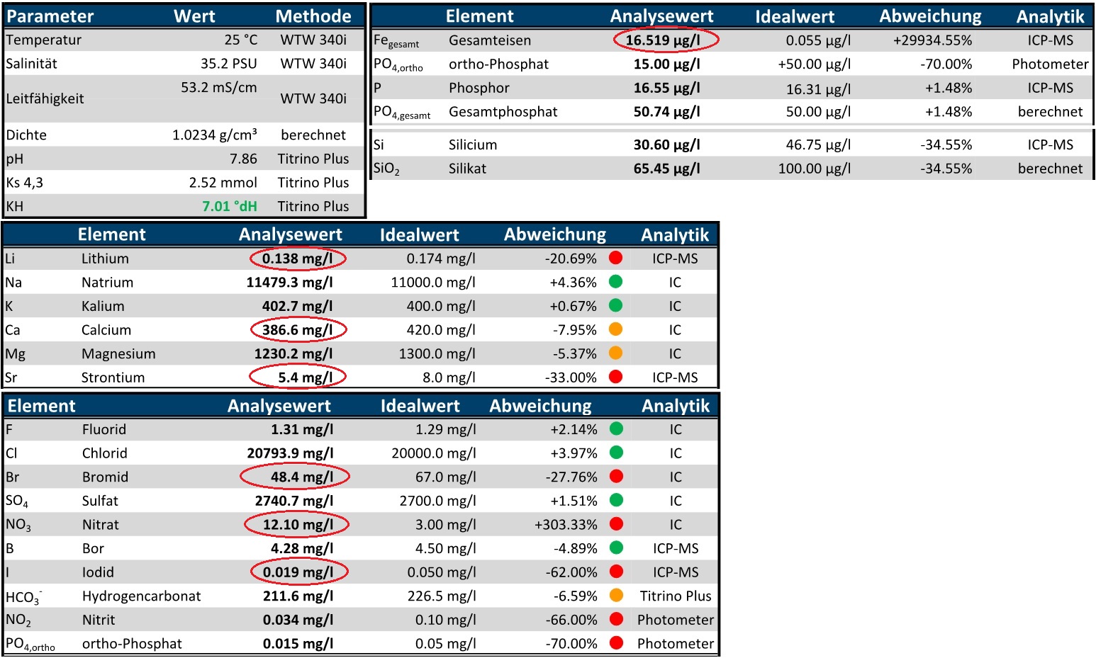

Seit kurzem mache ich auch keinen Wasserwechsel mehr und verlasse mich auf das Sangokai Balance System. Mal sehen wie sich die Wasserwerte entwickeln.
Wichtig ist hier natürlich, dass Du Dein Wasser im Labor checken lässt, damit Du siehst, ob sich ein Verbrauch ergibt, der höher ist als das, was das BALANCE-System als Chlorid-Ausgleich zuführt. Je höher der Kalkverbrauch, desto stabiler wird das Wasser, aber gerade anfangs bei jungen Becken achte v.a. auf Bor, Kalium und Iod.
Einige Elemente wie z.B. Lithium reichern sich bekanntermaßen als Rücklösungen z.B. von Riffmörtel im Wasser an, das ist uns früher selten aufgefallen, weil wir viel Wasser gewechselt haben. Sowas ist natürlich auch immer eine Indikation für einen Wasserwechsel. Aber ansonsten kannst Du ohne WW arbeiten und wenn was fehlt, kannst Du es gezielt ausgleichen. Es ist aber nicht "verboten" einen WW zu machen, wenn es dafür einen Bedarf und Nutzen gibt!

Eine Wasseranalyse habe ich zuletzt am 11.07.2016 gemacht:
Angepasst habe ich die rot umgkreisten Werte:
  • - Li, Sr, Br: Mittels der Gilbers Lösungen auf Sollwert angehoben.
    - Ca: Mittels CA1/2 auf Sollwert angehoben.
    - I: Dosierung von chem-IoF von 3x1 Tropfen pro Woche auf 6x1 Tropfen pro Woche erhöht (70 l Wasser).
    - NO3: Dosierung von nutri-Complete abgesetzt bis nicht mehr nachweisbar (Gilbers Test mit Referenz) und danach wieder in halber Dosierung.
Ineressant finde ich Eisen. Der Wert ist nun schon die dritte Analyse in Folge erhöht; aber konstant. Erst habe ich versucht den Wert durch mehr Wasserwechsel auszugleichen (15% pro Woche). Nachdem ich nun von eisenhaltigen Fliessmitteln in Meersalzmischungen gelesen habe kam die Idee auf den regelmäßigen Wasserwechsel zu verzischen und statt dessen die chem-balance Produkte einzusetzen.
In zwei Wochen lasse ich die nächste Analyse machen, dann sehen wir ob meine Vermutung korrekt ist.
