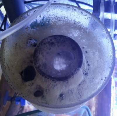

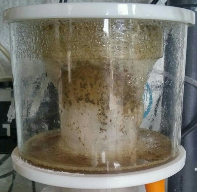

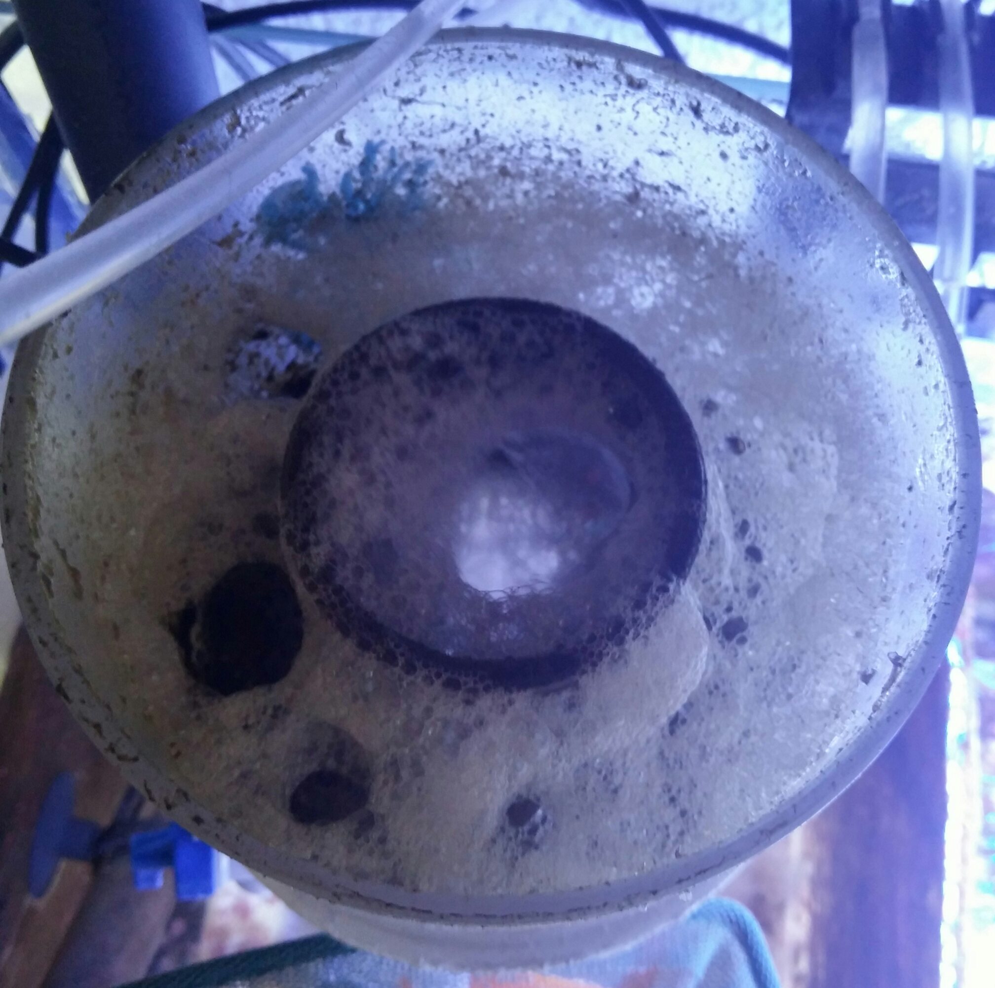

Hier habe ich mal das float von eben.
Der abschäumer läuft so seit gestern, 13 Uhr. Habe ihn da direkt mal gereinigt.
Pumpe steht auf 3
Pumpe steht auf 3

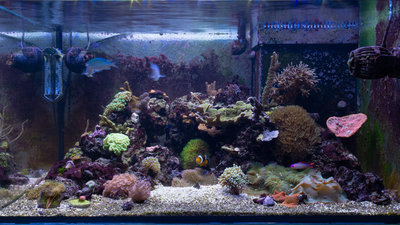

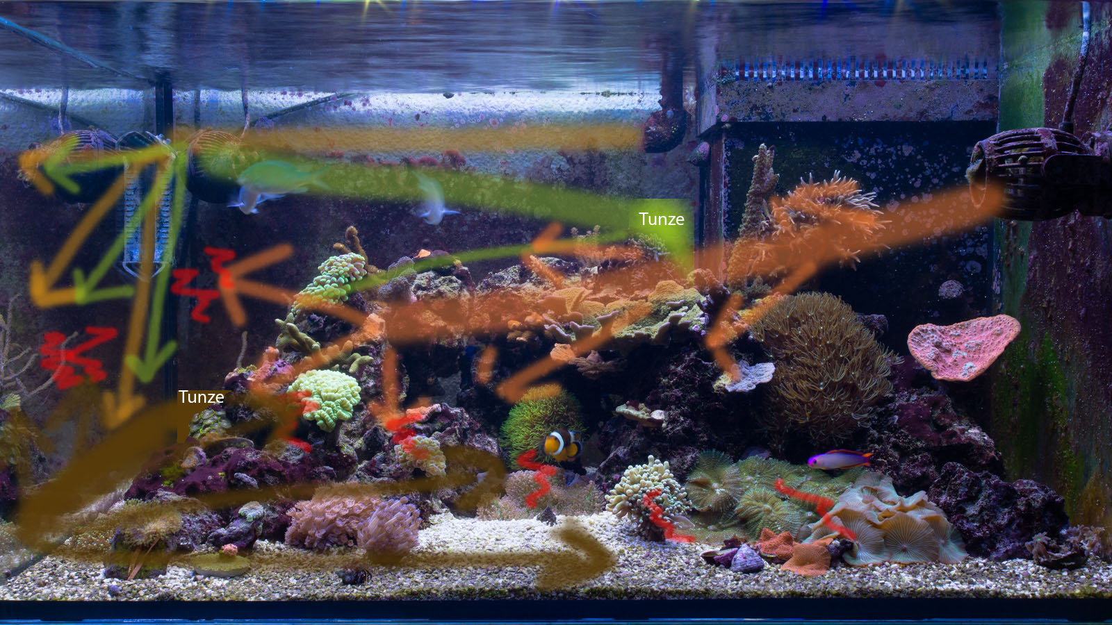

Ich habe mir Gedanken zur Strömung gemacht. Erstmal Fakten zum Aufbau.
Das Riff steht bei mir von jeder Scheibe ein paar cm entfernt, auch bei dem Ablaufschacht. Zwischen den Steinen ist genug Platz, dass zB die Chromis durch das Riff nach hinten schwimmen können.
Die Rückförderpumpe pumpt das Wasser gegen die linke Scheibe, wo es sich verteilt.
Ich habe das mal durchgerechnet mit den 6040, 6055 Controller Versionen der Tunze. Wenn bei den Pumpen der einzige Unterschied der Controller ist, kann ich darauf verzichten die Wellenfunktion habe ich bei der Jebao ohnehin ausgeschalten.
Folgendes habe ich mir überlegt:
2 - 3 kleine Pumpen (6020 oder 6025) an den eingezeichneten Stellen? Um das Wasser von der RFP ins Becken zu leiten.
Die Jebao gegen eine 6045 oder 6065 mit WideFlow Aufsatz tauschen, um das Riff direkt zu Beströmen. Dadurch gibt es dann Verwirbelungen.
Die Tunze 6025 (oben links) raus oder verschieben.

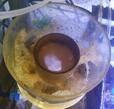

Sou leide.
Ich werde das mit den Pumpen einfach mal probieren.
Und hier nochnal der Abschäumer. Ich muss sagen, es ist viel weniger Flüssigkeit im Topf als vorher.

So,
Die tunze sind bestellt. Aber wo bekomme ich den wideflow Aufsatz her? Habe den noch nirgends gesehen.

Hallo Sebastian,
welche hast du denn bestellt? Die 6095 hat den Wideflow-Aufsatz.

Hi Sebastian,
Du brauchst für die 6055 nur noch die Tunze Propellergehäuse 6095 ( 6095.130 ) und schon hast du diese als Wideflow
Optional kannst du auch noch den Läufer von der 6095 verbauen dann hast du noch etwas mehr Leistung.
Mir hat aber das Gehäuse alleine gereicht.
