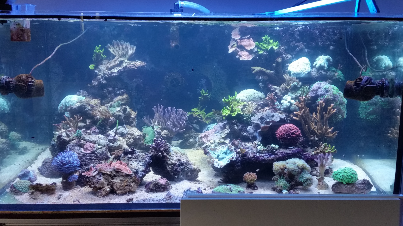

erst einmal allen DANKE für die aufmunternden Worte, hilft mir wirklich diese schwere Zeit zu überstehen.
Noch ein Wort zu dem Desaster. Es war kein Stromausfall im Sinne das der Strom von der Stadt tausgefallen war. Es hat die Sicherung rausgehauen und ich weis aktuell nicht warum. Der Strom war auf jeden Fall ca. 24 Stunden weg.
Nach 3 Tagen ist das Wasser wieder klar. Alle toten Fische sind mittlerweile raus. Alle abgestorbenen Korallen sind raus. Ansonsten scheinen jetzt noch alle roten Montiplatten abzusterben. Kann aber auch an den Wasserwerten liegen. Habe heute mal gemessen und wie erwartet sieht es bei den Nährstoffwerten Katastrophal aus.
Temp: 26° C
Dichte: 31 psu (Refraktometer)
Nitrit: 1 mg/l (TropicMarin)
Nitrat: nicht gemessen wegen hohen Nitritwert
Phosphat: <1 mg/l (Gilbers)
Karbonhärte: 8 TropicMarin)
Calcium: 480 mg/l (TropicMarin)
Magnesium: 1300 mg/l (TropicMarin)
Das weiter Vorgehen sieht wie folgt aus.
- heute werden 360 l Wasser gewechselt
- dabei wird der Bodengrund gründlich mit der Mulmglocke gereinigt
- alles abgestorbenen was noch so auftaucht wird entfernt
- Gestein wird im alten Wasser gesäubert
- Riffaufbau links wird neu gestaltet
- Kohle lass ich noch ein paar Tage mitlaufen
Wenn ihr noch Tipps habt was noch Sinnvoll wäre in solch einer Situation, immer her damit.
So sieht es aktuell vor dem Wasserwechsel aus.
Temp: 26° C
