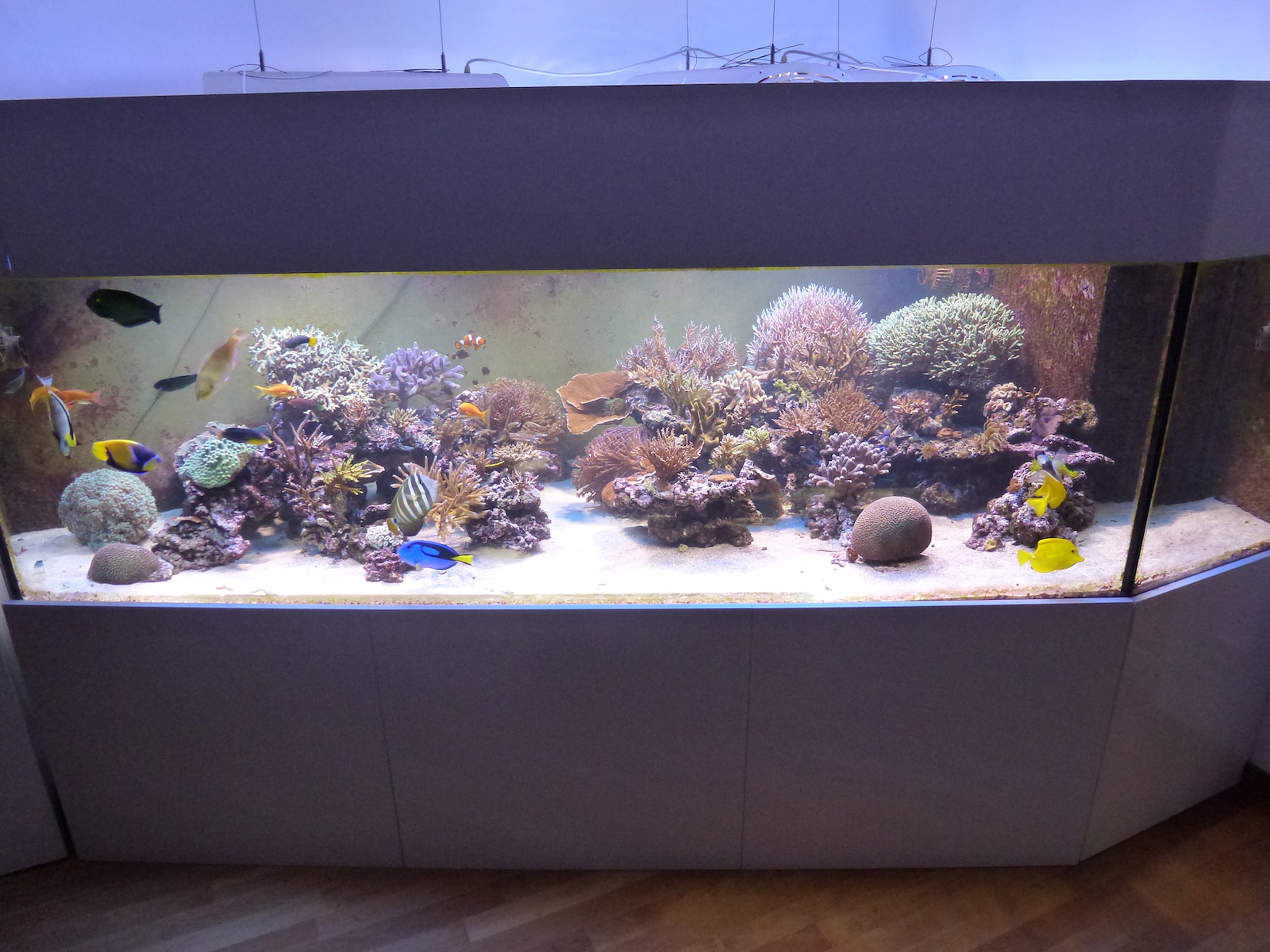

Ich heiße Roger bin 40 Jahre jung und komme aus Österreich und neu hier im Forum. Ich betriebe das jetzige MW Becken seit 10Jahren (MW Aquaristik 18 Jahre).
Wobei ich das momentane Becken vor einem Jahr neu gestartet habe. Ich hatte starke Probleme mit Phosphat und Nitrat.
Das Becken hatte recht viel Riffkeramik (Rückwandplatten), was mir auch nicht mehr so richtig gefiel.
Deshalb beschloss ich das Becken neu zu Starten.
Zu meinem Becken.
Vor 10jahren konnte ich mit dem Hausbau mein Traum von einem größeren Becken verwirklichen. Es ist ein
ungleichmäßiges Delta Becken mit den Schenkellängen von 270x160cm und 75cm hoch.
Das Filterbecken befindet sich im Keller was schon sehr angenehm ist.
Beleuchtet wird das Becken noch mit HQI und T5. Wobei ich seit einem halben Jahr mit dem Gedanken auf eine Umstellung auf LED spiele.
Bitte nehmt die restlichen Details aus den beigefügten Anamnesebogen.
Zu meinem Problem.
Ich startete das Becken mit dem Sangokai Basis System (laut Dosierplan). Ich hatte auch recht starke Probleme mit Fadenalgen.
Die Algen sind mittlerweile fast weg. Aber irgendwie ist der Wachstum der Korallen seit dem Neustart noch nie so recht in den Gang gekommen. Die SPS sind zum teil braun bzw. recht hell obwohl erhöhter Phosphat und Nitrat Werte.
Für eure Hilfe und Unterstützung bin ich sehr dankbar. Das Becken läuft aus meiner Sicht nicht gerade gut. Aber ich bin mir sicher das ich das Becken mit eurer Hilfe in die richtige Richtung lenke.

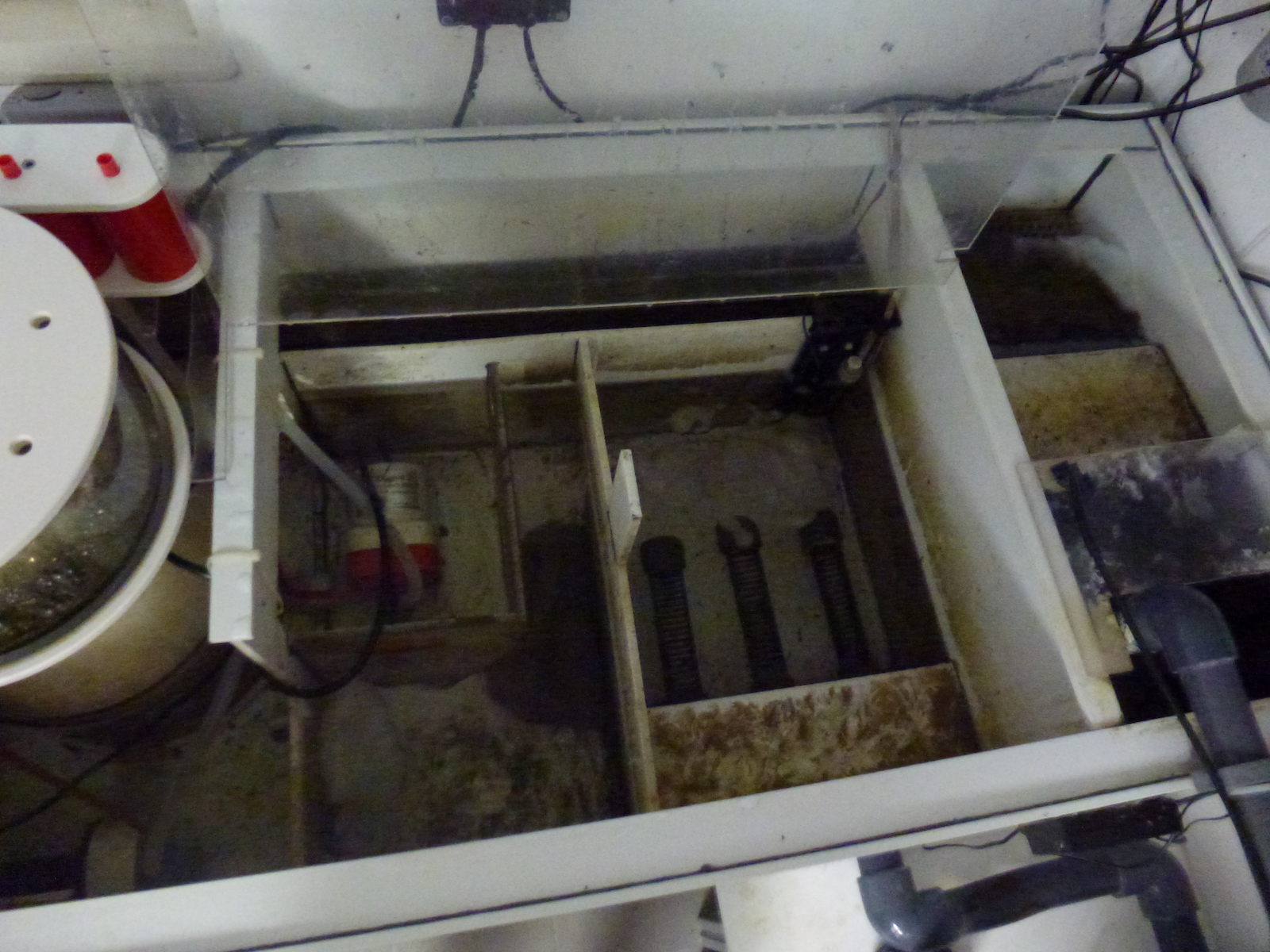

Würdest Du bitte noch ein Foto von Deinem Technikbecken hochladen? Ich würde gerne das mit der Watte anschauen, prinzipiell rate ich davon ab (siehe SEA-Z "mechanische Filtermedien", würde aber gerne noch sehen, wie das TB konzipiert und gepflegt ist.

Anbei noch das Foto vom Filterbecken. Die Filterwatte ist recht oben und liegt auf einer Lichtrasterplatte auf. Das Wasser lasse ich von oben über eine Rutsche laufen. [edit JK_Foto in ersten Beitrag verschoben]

ich hab Deine Fotos, die Du mir geschickt hast, mal auf 1600 px verkleinert und beide oben in Deinem Betrag neu hochgeladen. Du hattest Deine Fotos zu klein gemacht, die waren nicht brauchbar. Nur zur Info. Sorry, dass ich in Deinen Beiträgen rumwurschtel, aber ich war nur an den Fotos
Sehe ich das richtig, dass das Wasser rechts einströmt und dann einmal hinten rum läuft um zum Abschäumer zu kommen?

Ich dachte da mehr an eine Kombination aus bestehender T5 und der Sirius X4 anstatt den HQI. Bei bedarf würde ich die T5 erweitern. Die Hybrid würde mir auch gefallen. Aber da ich einige T5 Leuchtbalken schon habe währe mir lieber die zu erweitern bzw. mit Led zu ergänzen.
Das mit dem Filterbecken sieht du richtig.
Das mit der Größe der Doktoren gebe ich dir recht. Ich habe letztes ja wo ich das Becken umgebaut habe auch mit dem Gedanken gespielt. Aber da ich die Doktoren mittlerweile doch schon gute 10 Jahre habe. Konnte ich sie doch nicht abgeben.
Roger
