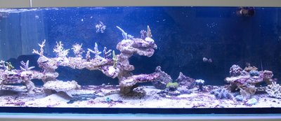

bei 00:47 sehe ich da 2 Hysterix... sind die noch vital?
Die Glabrescens kann die Tentakeln sicherlich noch weiter ausfahren.. aber sie macht für mich keinen schlechten Eindruck.
Und Geduld :-)
Steppo
Beiträge: 498
Wohnort: Calberlah
Re: Das 330er Shallow Reef
Beitrag von Steppo »
Hi Dani,
Ja, die sind noch lebendig :) Polypen sind draußen und ich hoffe, dass die Algen sich allmählich verziehen, damit die Hystrixs wieder wachsen können. Es sind auch zwei weitere hinzugekommen (wieder rot und gelb).
Die Glabrescens hatte gestern einen sehr guten Tag, heute ist wieder schmollen angesagt :)
Jepp, Geduld habe ich noch. Schöner ist es halt ohne die rot/braunen Beläge und mit zufriedenen Korallen ;)
Steffen

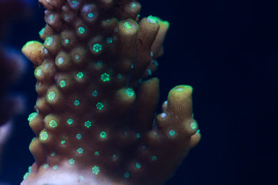

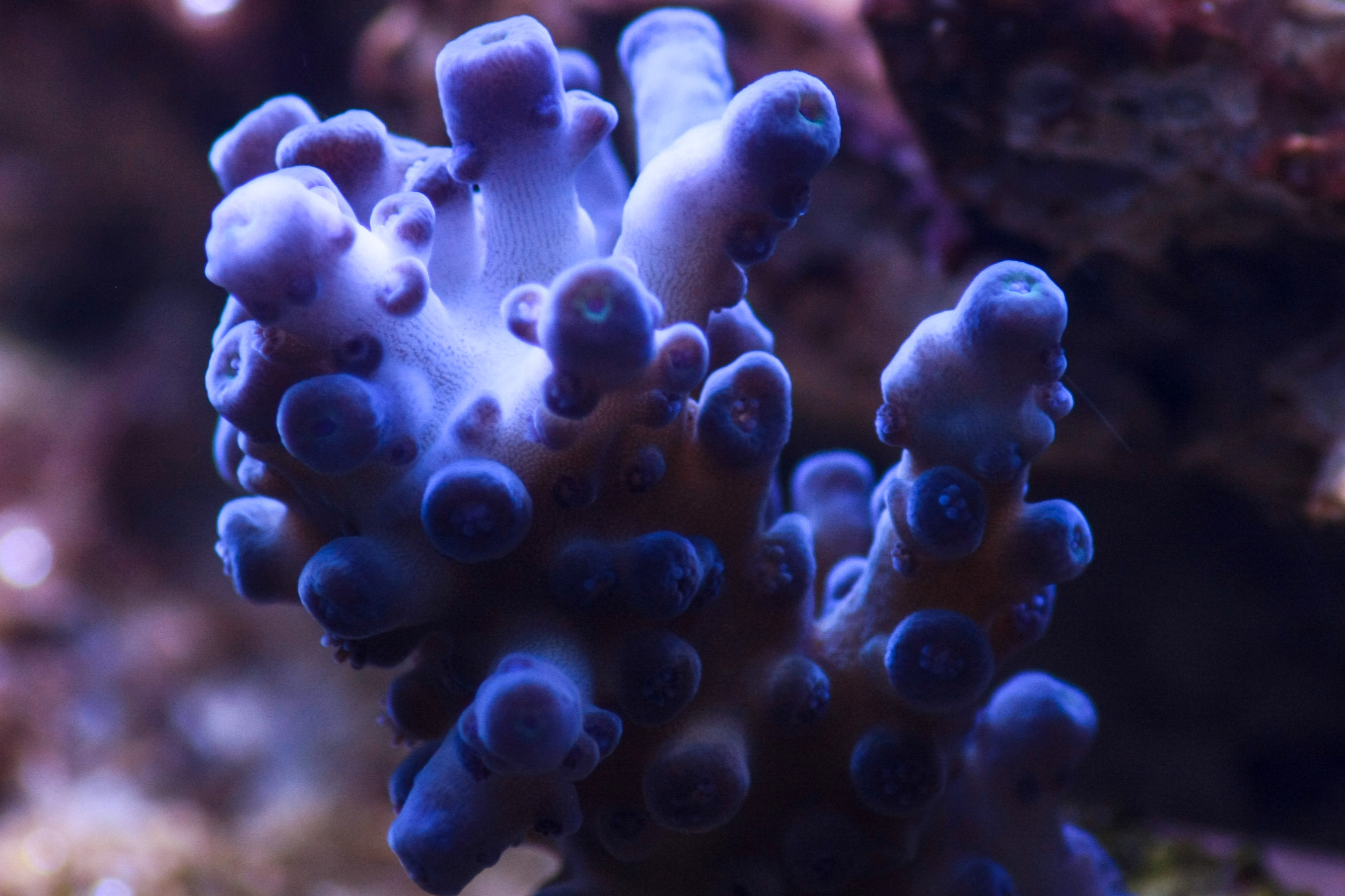

Ich glaube, sie haben es überstanden. Allerdings möchte ich nun nicht zusätzlich noch durch zu niedrige Nährstoffe die Korallen weiter stressen. Ich hänge mal Close-Ups von den Korallen mit an und würde mich freuen, wie ihr die Situation einschätzt. Sind die Tiere "normal" unterwegs oder fehlt ihnen etwas?
Gleich vorweg, das Gesamtbild kann ich derzeit nicht liefern, das hoffe ich, am WE nachliefern zu können.
Vielen Dank und ...
Acropora Loisetteae
Acropora Loisetteae
Acropora Samoensis
Acropora Samoensis
Acropora Pulchra
Acropora Pulchra
Steffen

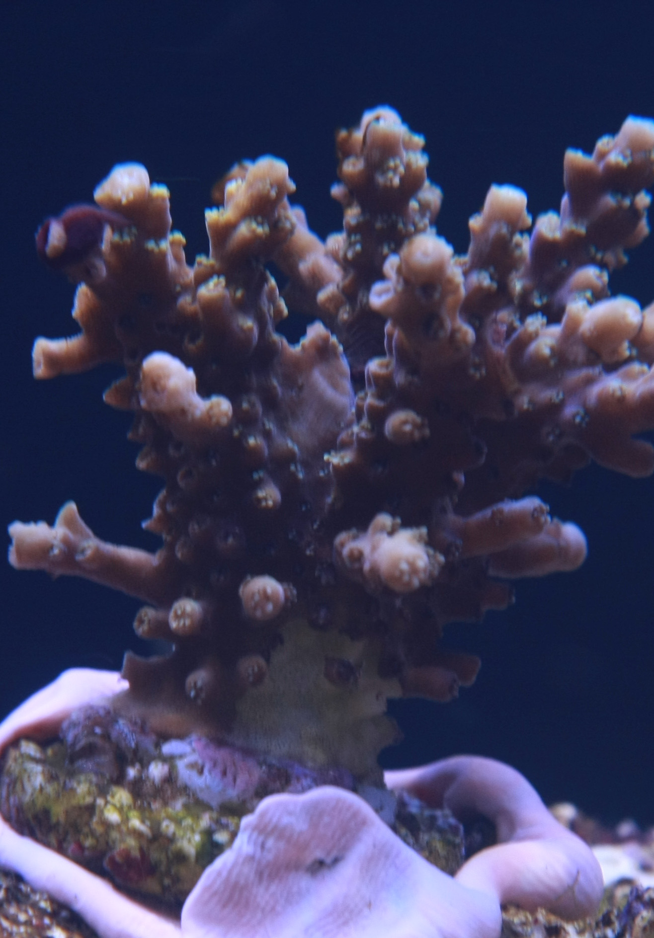

und weitere Bilder mit fragwürdigem Polypenbild ...
Acropora Vaughani
Acropora Vaughani
Acropora Carduus
Acropora Carduus
Acropora Gomezi
Acropora Gomezi
Steffen

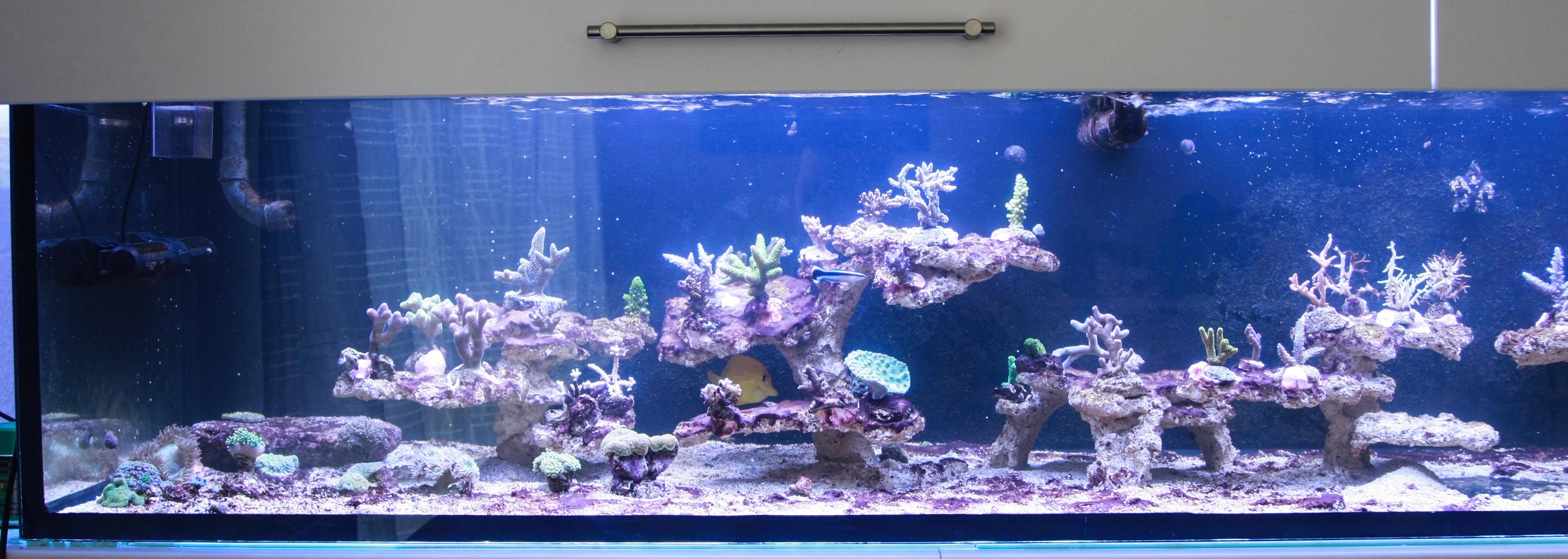

anbei noch die Bilder der Gesamtansicht.

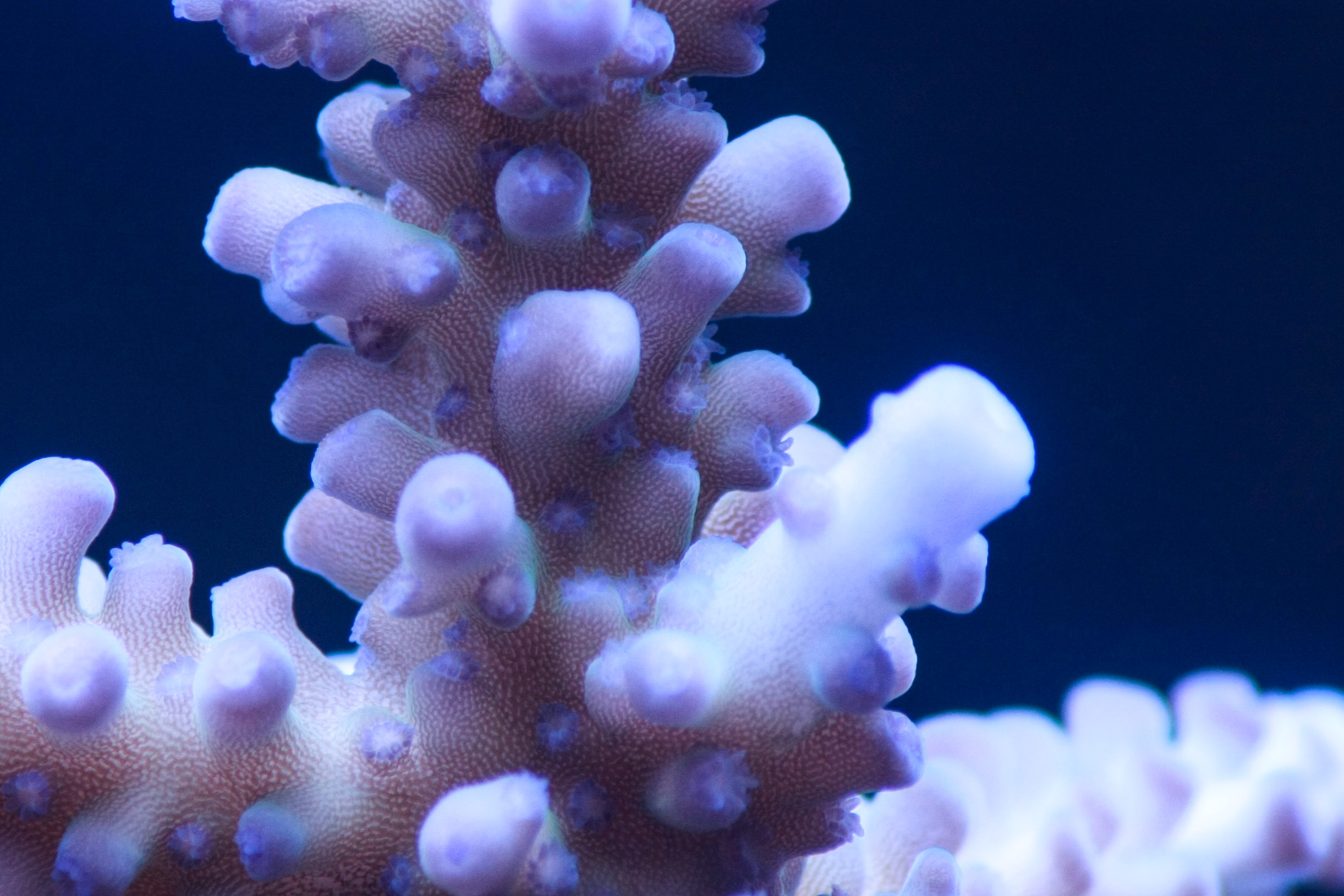

Ich würde mich freuen, wenn mir jemand zum oben genannten Thema helfen könnte. Ich habe mittlerweile zwei Korallen, bei denen sich das Gewebe ablöst und ich vermute nach wie vor, aufgrund von zu wenig Nährstoffen.
Ich dosiere Sangokai 1-3 mit 0,25 ml/100 Liter,
8ml Chem SPS,
4 ml Phosphor+ von Aqua Biotika
Die Fische füttere ich derzeit drei Mal pro Tag, statt wie bisher zwei Mal.
Den Abschäumer habe ich äußerst trocken eingestellt und er schäumt sehr reduziert (sehr dunkel) ab
Die letzten beiden Bilder zeigen zwei Acroporen, bei denen sich das Gewebe ablöst.
Steffen
Hier mein Forum-Thread: KLICK

Hallo Steffen,
ich habe genau wie du eine DIY LED und Keramik von Riffsystem. Habe festgestellt das die Acros sich erstmal an die LED Beleuchtung gewöhnen müssen wenn sie vorher unter T5 gehalten wurden. Deswegen kommen sie bei mir vorerst auf den Boden oder in den mittleren Bereich, bevor sie nach oben ziehen dürfen.
Gerade Seriatoporas scheinen da sehr empfindlich zu sein. Hatte mir jetzt eine Hystrix gekauft und die war in 3 Tagen so hell von oben, das ich sie nach unten in den Sand setzen mußte. So langsam erholt sie sich wieder und zeigt auch Wachstumsspitzen. Ich denke mal das war einfach Strahlungsstress weil sie die hohe Lichtintensität nicht gewohnt war. Allen anderen Acros ging es aber genauso unter der LED.
Eine Humilis habe ich verloren weil mein Po4 zu tief war und stark geschwankt hat. Das sah eigentlich genauso aus wie bei deinen letzten Bildern. Angefangen hat es am Fuß und dann hat sie das Gewebe Fetzenartig verloren.
Hebe doch mal deinen Po4 auf dauerhafte 0,01 mg/l an und schau was passiert.
Wie sieht es denn mit deiner KH und Calcium aus ?
Was hast du für einen Abschäumer (Modell) ?
Gruß Oliver
Steppo
Beiträge: 498
Wohnort: Calberlah
Hi Oliver,
danke für die Antwort.
Die Gomez steht relativ tief, daher hoffe ich nicht, dass es an der LED liegt.
Ja, ich bin dabei den PO4-Wert nach oben zu treiben. Ein Beispiel aus dieser Woche. Donnerstag 16 Uhr Po4 war nicht nachweisbar, trotz morgendlicher Dosierung von 8ml Chem SPS und 4 ml Phosphor+. Also habe ich gegen 18 Uhr nochmals 8 ml Phosphor+ dosiert. Anschließender PO4 Test hat ca. 0,009 ergeben, also passig zur Dosierung. Freitag um 16 Uhr hat der Test erneut nicht nachweisbar angezeigt. Somit habe ich das Phosphor+ sowie das Chem SPS jetzt an die Dosierpumpe angeschlossen und es wird über den beleuchteten Anteil des Tages regelmäßig dosiert, so dass ich in Summe tägl. auch 0,01 mg/l PO4 kommen müsste. Das werde ich jetzt weiter beobachten.
Mein KH-Wert liegt derzeit bei 7,7 °dKH. Mein Ziel ist nach wie vor die 7,5 °dKH, allerdings schwankt der Verbrauch gerade etwas (evtl. auch wegen der Nährstofflimitierung > kein Wachstum, weniger KH-Verbrauch). Calcium liegt bei 410 mg/l (Salifert mit Referenz gemessen).
Als Abschäumer nutze ich den Delten SCC1660, der ist sowohl vom Wasserstand her einstellbar als auch die Pumpe elektronisch zu regeln. Derzeit habe ich den Wasserdurchlass auf maximal gestellt (also sehr trocken) und die Pumpe läuft auf 50%. Somit zieht diese jetzt ziemlich genau 50% des Wassers an, was das TB passiert. Dadurch wollte ich den Nährstoffaustrag weiter reduzieren.
Wie hast du dein PO4 nach oben bekommen? Kannst du mir weitere Tipps geben, wie ich eine gewisse Stabilität reinbekommen kann? Ich hatte vor, im Laufe der nächsten Zeit weitere Fische zu besetzen und habe dabei an die Pseudanthias Squampinnis gedacht. Evtl. sollte ich die jetzt bist schneller als gedacht ordern!?
