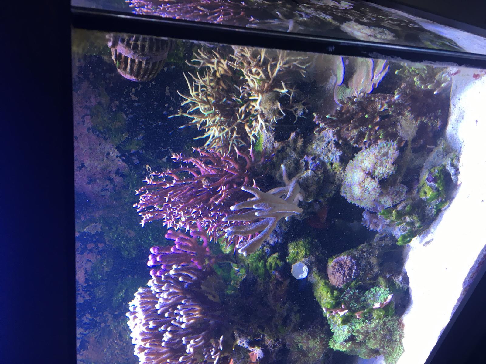

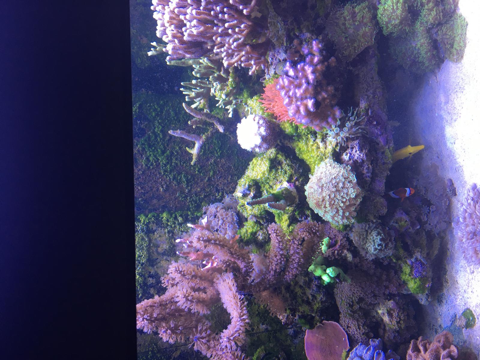

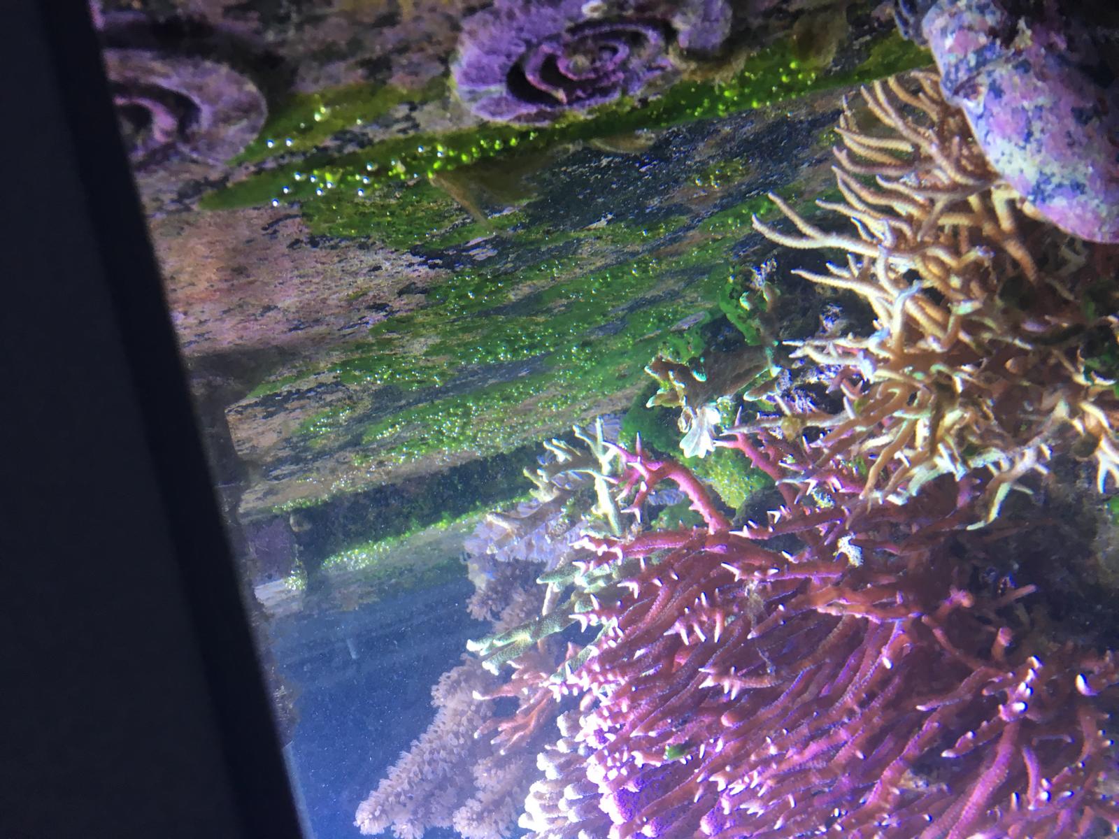

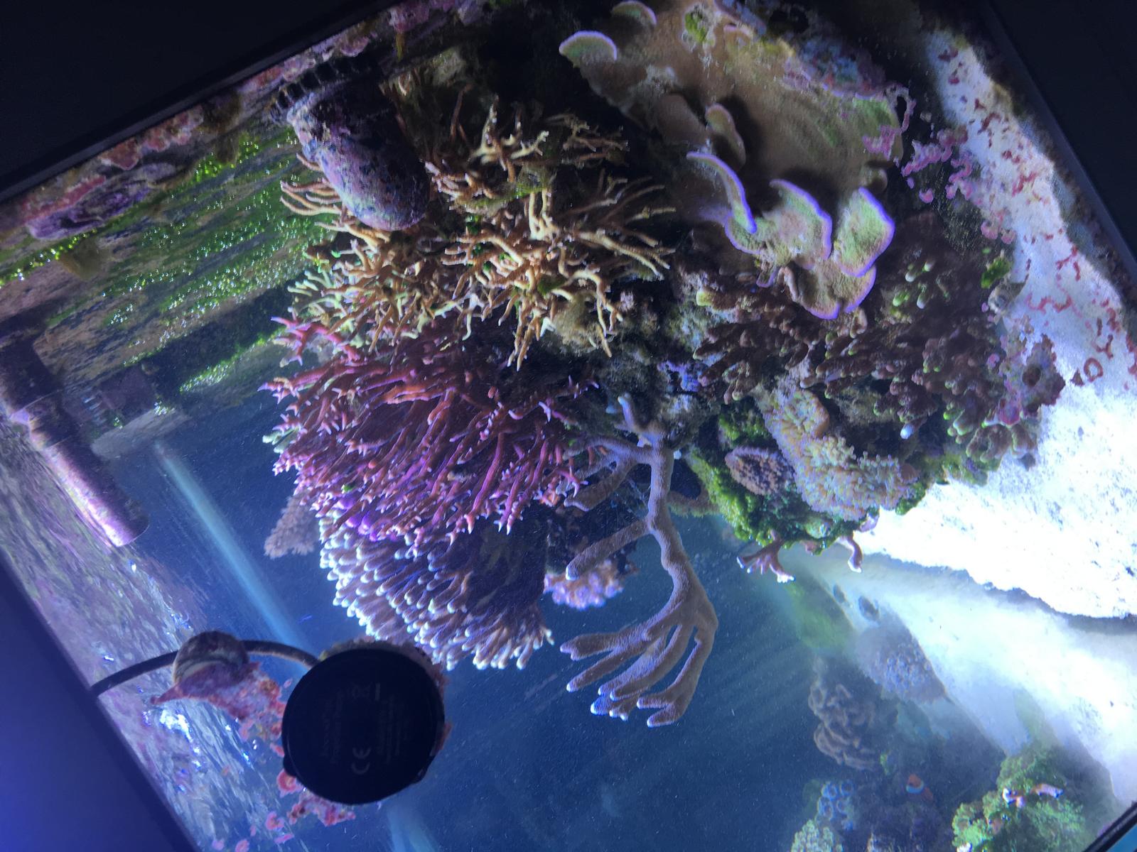

Okay, Dein Cyanoproblem ist schon massiv. Die Beleuchtung ist so nach meinen Empfehlungen eingestellt, wobei Du royalblau auf 200 erhöhen und Weiß auf 235 verringern kannst, dann ist es einen tick blauer und nicht zu hell. Bei den grünen Cyans würde ich schauen, dass man nicht zu viel grüne und rote Anteile hat, d.h. hier kann man dann weiß etwas runterfahren.

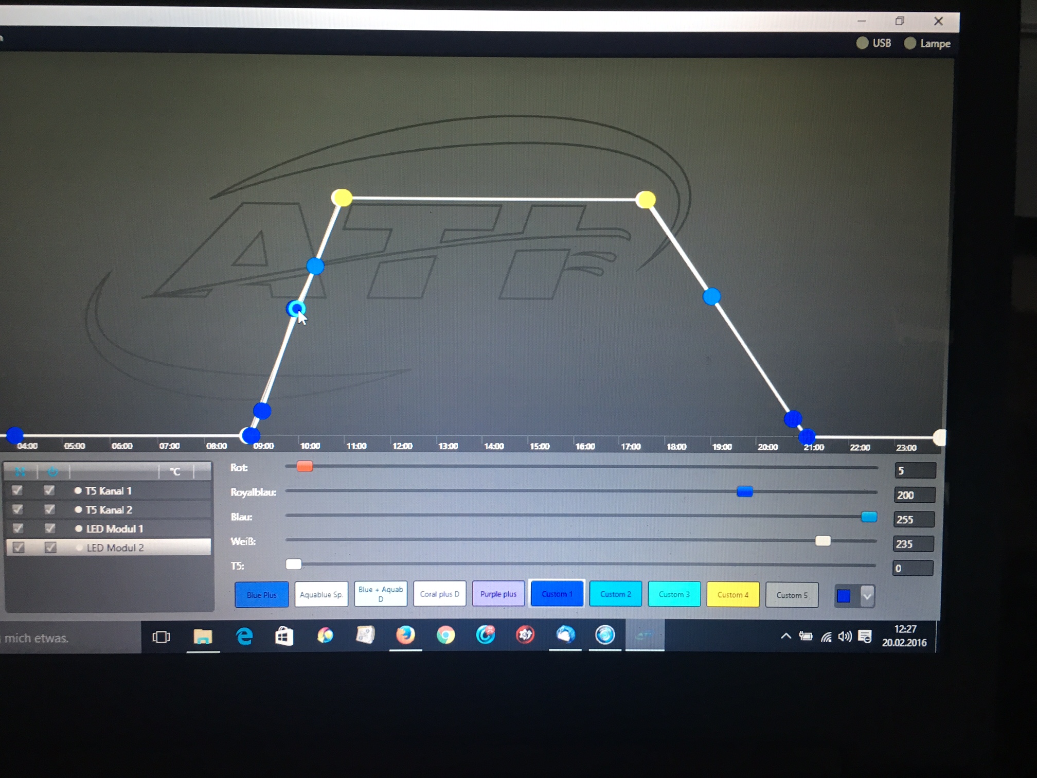

Insgesamt hast Du aber jede Menge Licht über dem Becken. Fahr mal die T5 etwas runter und nicht auf Volllast. LED und T5 würde ich die Profile jeweils übereinander legen, dass das Licht über den Tag gleich bleibt. So hast Du Lichtschwankungen drin und das gilt es zu vermeiden.
Den LED Verlauf lässt Du also wie er ist, das ist schon okay, aber die T5 regelst Du mal runter und übernimmst den gleichen Verlauf wie bei den LEDs und dann auch maximal inkl. aller Dimmphasen nur 12 Stunden (im Anamnesebogen hast Du 13 h angegeben).
Alleine dadurch können Deine Probleme schon weniger werden, das gilt es abzuwarten.
Inwiefern noch was in Deinem Wasser ist, dass das unterstützt, müsste man schauen. Bei der Problematik würde ich Dir auf jeden Fall zu einer Fauna Marin economy Analyse raten um zu schauen, wie hoch Dein Spurenmetallgehalt ist und ob Iod sowie die Meerwasserhauptkomponenten ggf. nicht stimmen. Auch ein sehr hoher Iodgehalt kann Cyanos fördern.
Deine Korallen geht es ja ganz gut, das ist die Hauptsache. Rechts die braune hystrix sieht nicht so dolle aus auf dem Foto, vielleicht täuscht das auch, aber das sitzen auch Cyanos zwischen und die wachsen normalerweise nur auf toten stellen. Eine gesunde Koralle wird von Cyanos meist nicht bedrängt.
Deine Strömung kann ich so schlecht beurteilen. Deine großen Kolonien schlucken da natürlich einiges und ich kann nicht ausschliessen, dass Du auch zu wenig Strömung im Becken hast. Die Nanoprop von Aqua Medic kenne ich nicht, ich arbeite nur mit Tunze bzw. empfehle ecotech Pumpen, also eher die hochpreisige Pumpen mit entsprechender Leistung und die auch Druck haben.

Beströmung ist als Thema immer relevant, aber Deine Cyanos wachsen ja auch an der exponierten Rückwand und daher ist das mit der Strömung kein Hauptpunkt. Hast Du die T5 auch etwas gedimmt wie ich es empfohlen hatte? Vielleicht kannst Du wenn Du Lust und Zeit hast nochmal das aktuelle Profil hochladen, damit man das für spätere Beiträge ggf. nochmal nachschlagen kann, sonst landet man immer bei der alten Grafik, die nicht mehr aktuell ist.

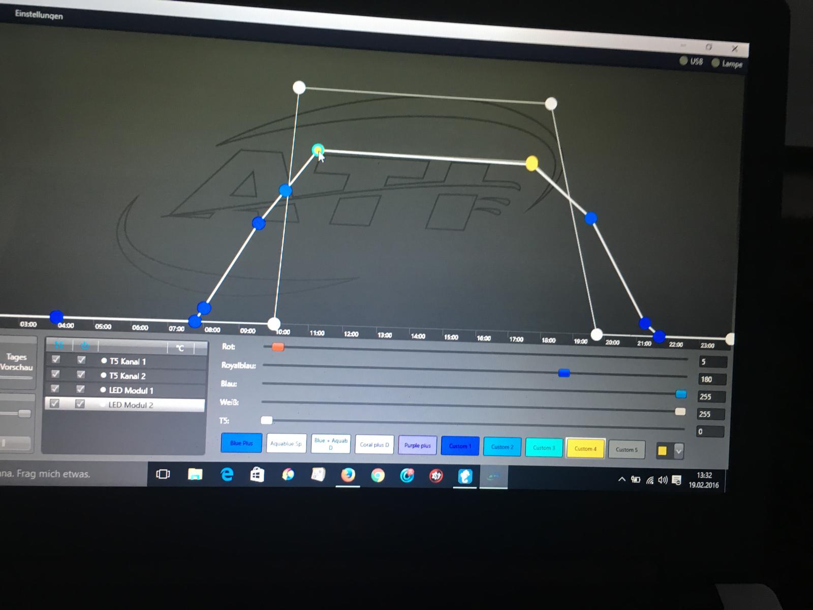

Re: Vorstellung mit Anamese Bogen und Bilder
Hey Jörg,
ja habe die T5 und die Led gleich gezogen und die Beleuchtungszeit auch noch etwas reduziert.
Siehe Bild
Lg Stefan
Siehe Bild
Lg Stefan
Jo, passt, wie gefällt Dir das Licht? Ich persönlich arbeite mit symmetrischen Profilen, d.h. entweder das rechte Maximum weiter nach rechts verschieben (was Dir mehr Strahlungsenergie über die Zeit einbringt), oder das linke Maximum etwas in Richtung rechts verschieben, damit es symmetrisch ist. Letzteres wäre in meinen Augen günstiger, weil dadurch der Gesamtenergiegehalt etwas geringer wird im Vergleich zur ersten Variante. Aber im Prinzip kannst Du es auch so lassen, praktisch gesehen ist es vielleicht wurscht.

das verstehe ich nicht ganz, kann ich dir mein profil mal per mail schicken und du stellst das ein, denke dann kann ich mir das besser vorstellen.
