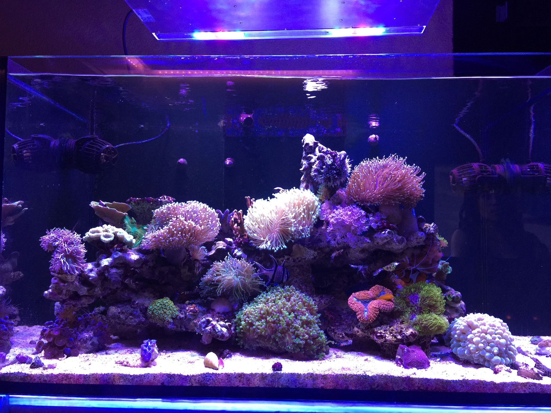

Hier habe ich erst mal 1 Bild vom aktuellen Stand
Ja, ich nutze Sangokai.
Ich mache mir aktuell noch etwas Sorge weil ich eben meine ganzen Werte gemessen habe und mein Ammonium bei 0,2 liegt. Dann habe ich seit ein paar Wochen Probleme mit hohem PO4 obwohl ich seit kurzem einen Multireaktor mit PO4 Absorber laufen habe. Ich weiss nicht warum diese beiden Werte so hoch sind.
Dann ist seit min 1 Woche meine schöne Kupferanemone nur noch ein kleiner Haufen obwohl sie seit Wochen 1a ausgesehen hat.
Ich bin da im Moment echt etwas ratlos.
Welchen Fragebogen meinst du denn ?
Tim

Re: Heidelberg - suche Unterstützung
Hi Tim,
die Beleuchtungszeit kannst du auf 11,5 h Stunden senken. Halte die Dimmphasen dabei aber kurz, so um die 30 min. 13 h sind doch schon etwas lang.
