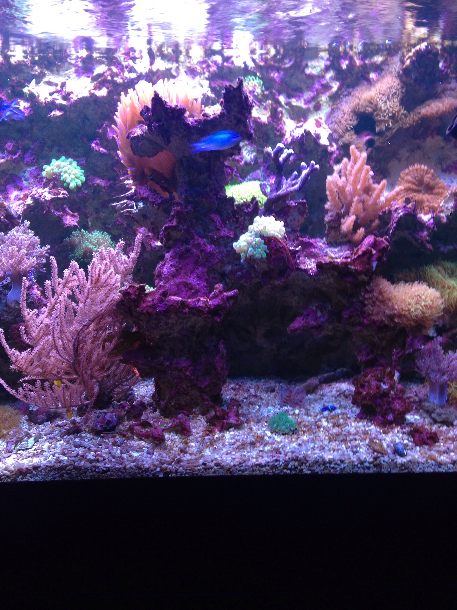

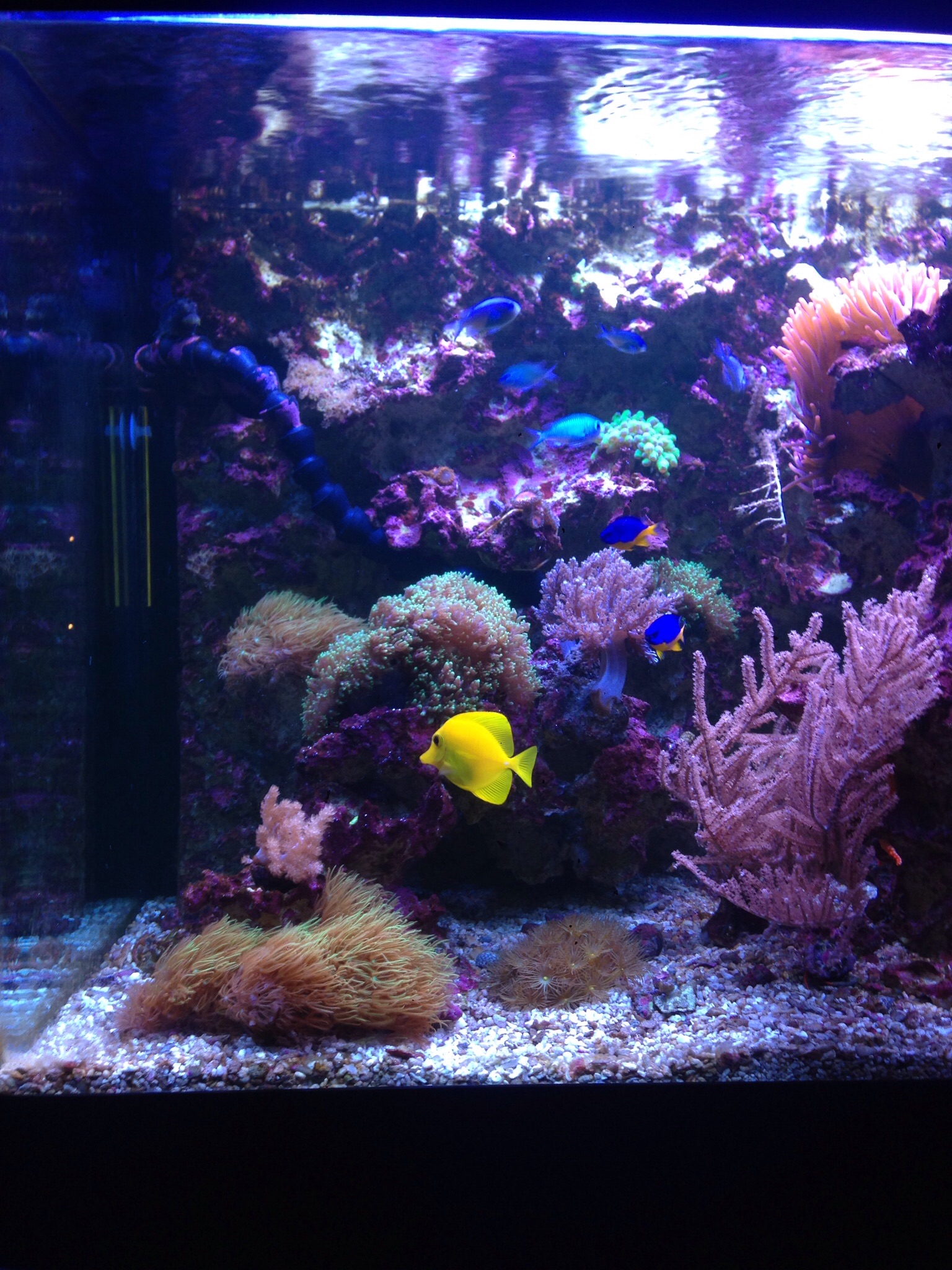

Beckenvorstellung:
Red Sea Max 250 mit T5 6x39 w
Integriertes Technikbecken in dem jedoch nur ein AS läuft, keine weiteren Filtermedien
Beleuchtung: 3 Wochen alte ATI Röhren (3 blau, 2 weiß,1 Pink )
Nyos Zero 0,5ml täglich, Nyis Bacs 5 Tropfen alle 3 Tage
14 tägige WW 20 l
Besatz: siehe Fotos
Strömung: integrierte (2400 + 1200l/Std , Tunze Nano)
Wasserwerte: Foto
Ich weiß nicht ob die Aussage ausreicht, bzw. welche Produkte mir ein glasklares gesundes rund laufendes Becken schaffen 4

Hallo Olaf,
bei der Beleuchtung würde ich rot mal weglassen und eine weiße dazupacken,Strömung ist auch etwas dünn.
Salzgehalt ist bei deiner letzten Messung gleich obwohl du eine andere Temperatur angibst???
Mit was messt du den deine Werte??
Gruß Klaus
Gruß Klaus

Strömung dünn?
Hinter der Riffwand, einmal unten, einmal mittig und nach oben. Noch mehr?
Strömung dünn?

Zur Strömung.. nicht die Vielfalt gibt die Stärke oder die Güte einer Strömung... deswegen kann es durchaus sein, dass die Strömung aktuell zu dünn ist.,..
Wer hat denn schon noch ein iPhone
Scherz beiseite.. ja Adobe gibt es für den Apfel.. ich habe es auf meinen 5er...

Zur Strömung: also noch eine Strömungspumpe installieren?
Re: Teil 2 Vorstellung
Kannst Du bei you tube mal ein Video der Strömung hoch laden und hier verlinken?
