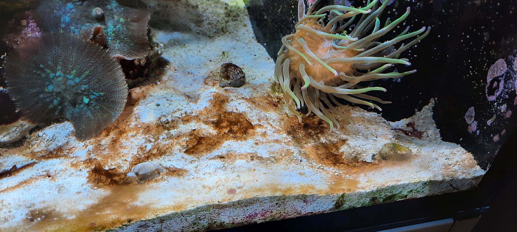

Ich habe seit April 2024 mein Red Sea Reefer Peninsula 350 G2+ laufen (Anamnesebogen im Anhang) und seit Anfang Dezember 2024 habe ich mit dem Sangokai Basis Programm begonnen.
Derzeit machen mir Dinos im Sand und grüne Haar-/Fadenalgen die meisten Probleme.
Die Dinos kamen, nachdem ich mit Phytoplankton die roten Cyanos in den Griff bekommen wollte. Sicher war in Kombi dann auch das Licht nicht optimal. Damals (letzten Herbst) bin ich auf das Video zum Thema Dinos von Jörg gestoßen. Daraufhin hatte ich die Lichteinstellungen bei den Hydras entsprechend verändert und die Blauanteile komplett reduziert (grün und rot hatte ich von Anfang an nicht verwendet). Ansonsten hatte ich versucht die Dinos abzusaugen und für eine bessere Strömung eine zweite ReefWave 45 anzuschaffen. Ich entschied mich auch, meine Versorgung auf Sangokai umzustellen, derzeit läuft das Becken also mit Balling light/Sangokai Basis, wobei ich mit dem Sangokai Basis Dosierplan in der 9.Woche bin.
Leider gibt es keinerlei Veränderung was die Haar-/Fadenalgen und die Dinos betrifft. Ich sauge ab und zupfe, aber irgendwann muss es doch mal besser werden, oder?

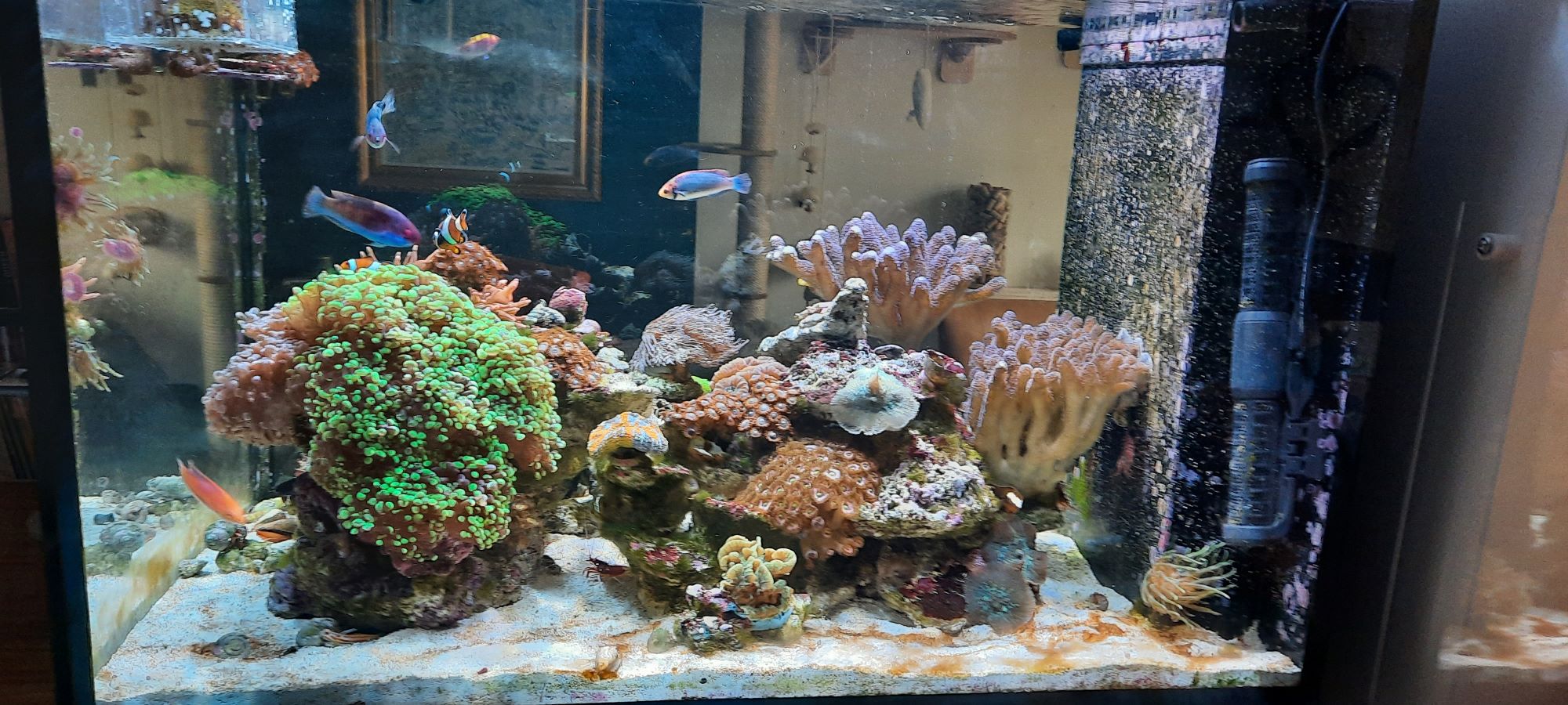

Hier noch ein paar Eindrücke von Mitte November 2024, also noch vor der zweiten Strömungspumpe.

Übrigens würde ich sagen das du grüne Cyanos hast, ich meine die daneben sind auch rote Cyanos. Letztes Foto, neben der Scheibenanemone links. Hast du die Dinos mal mikroskopiert ob das wirklich welche sind?

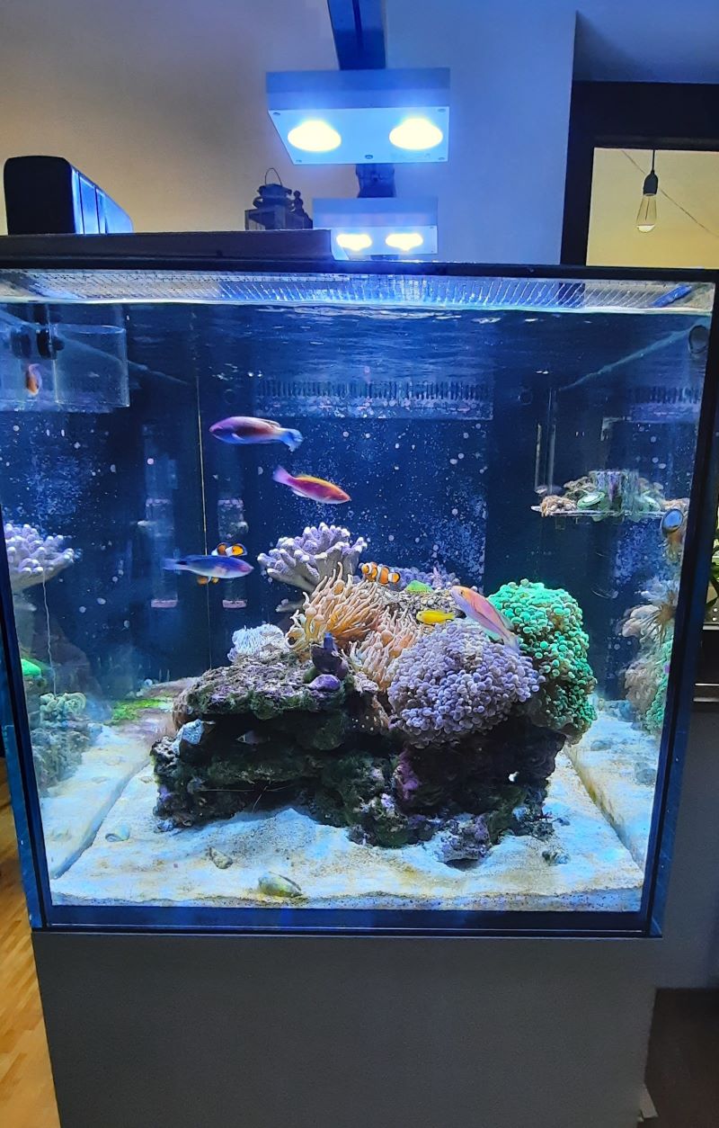

Bei der Beleuchtung habe ich eine 26er Hydra neben einer 32er Hydra (bei dem 2.Bild sollte das zu sehen sein. Beide Lampen laufen mit der gleichen Einstellung. Die genaue Einstellung lad ich gern später hoch. Abstand zur Wasseroberfläche messe ich ebenfalls nochmal. Aktuelle Fotos lad ich auch gern nochmal hoch.

Die Hydras hängen 24cm über der Wasseroberfläche.
Beide Hydras fahren das gleiche Programm mit ausschließlich Blau (KEIN Royalblau) und Weiß:
9.30 - 12Uhr -> Dimmphase von 0% auf 60% Blau + 70% weiß
12 - 18Uhr -> 60% Blau + 70% weiß
18 - 20.30Uhr -> Dimmphase bis auf 0%

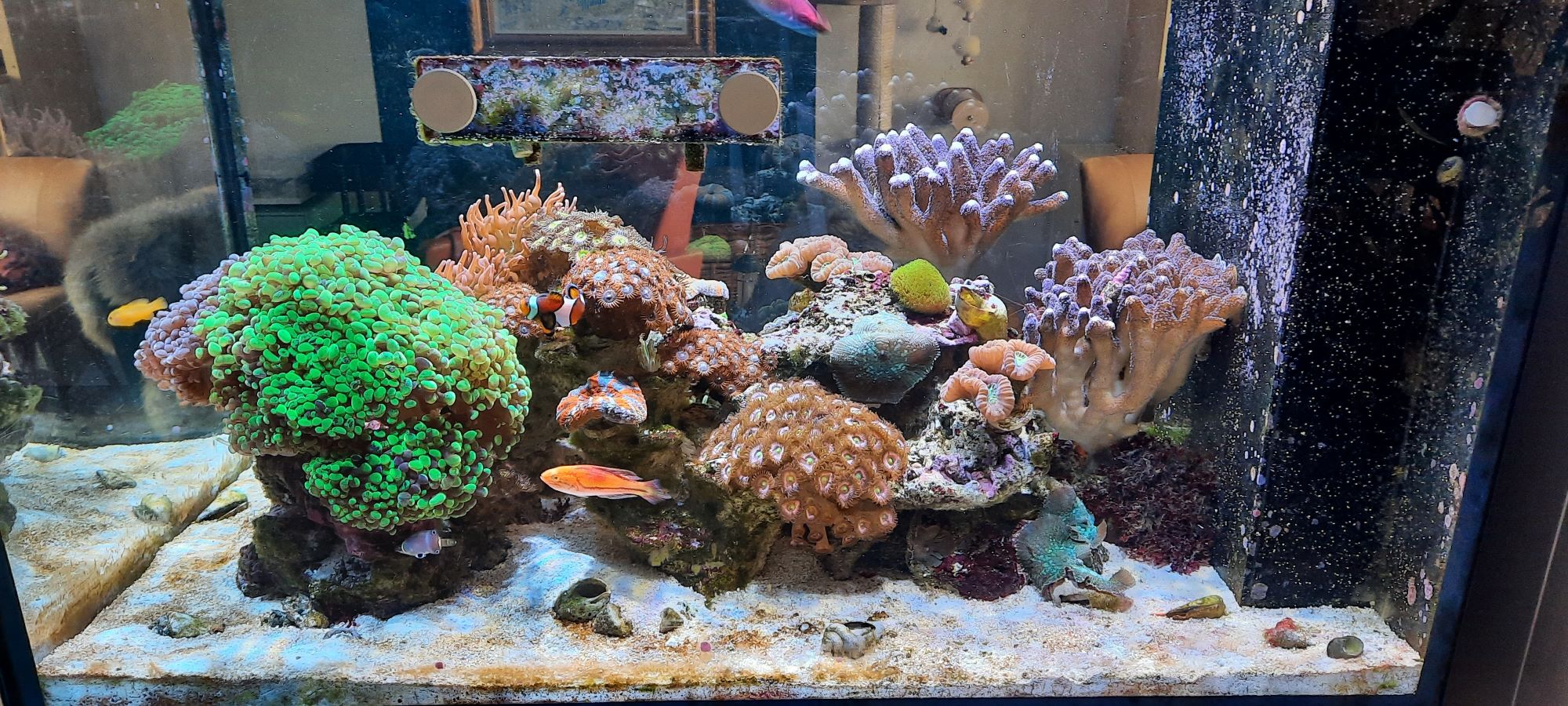

Hier noch aktuelle Fotos:
