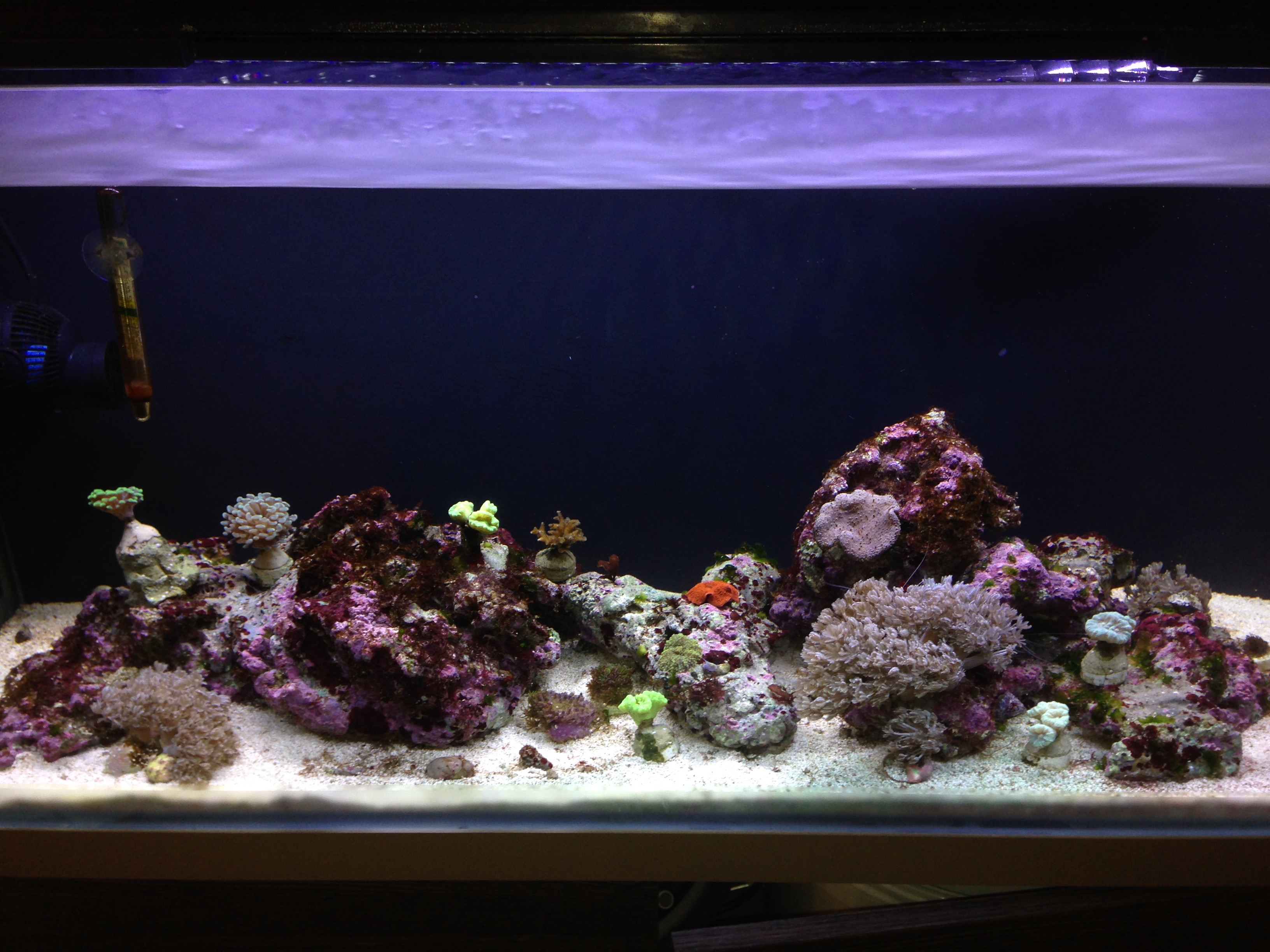

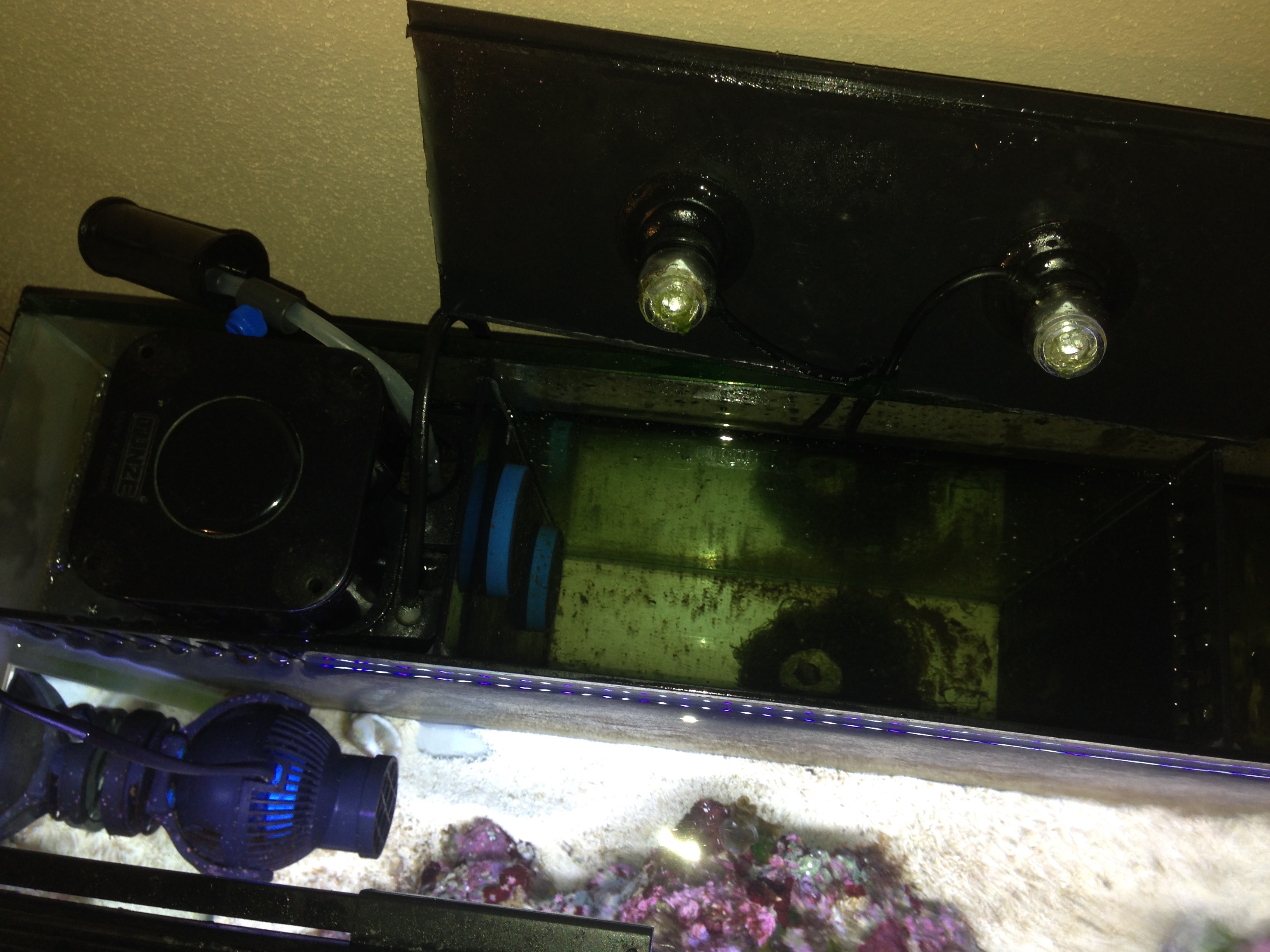

Ich heiße Jan und habe mein Fluval M90 am 1.7.2015 gestartet. Ich habe leider immer noch mit Algen zu kämpfen und jetzt sind auch noch cyanos dazu gekommen :(
Hoffe ihr könnt mir hier helfen.
Hier ein paar Bilder und den Amnesebogen

Dafür das das Becken jetzt 3 Monate steht sind meiner Meinung nach sehr wenig Korallen drinn. Du solltest den Bestand jetzt zügig erweitern, denn so wie es aussieht hast Du mit Korallen keine sichtbaren Probleme. Auch solltest Du Dir über den Besatz Gedanken machen und mit diesem langsam starten damit Du auch mal ein paar Nährstoffe ins Becken bekommst.

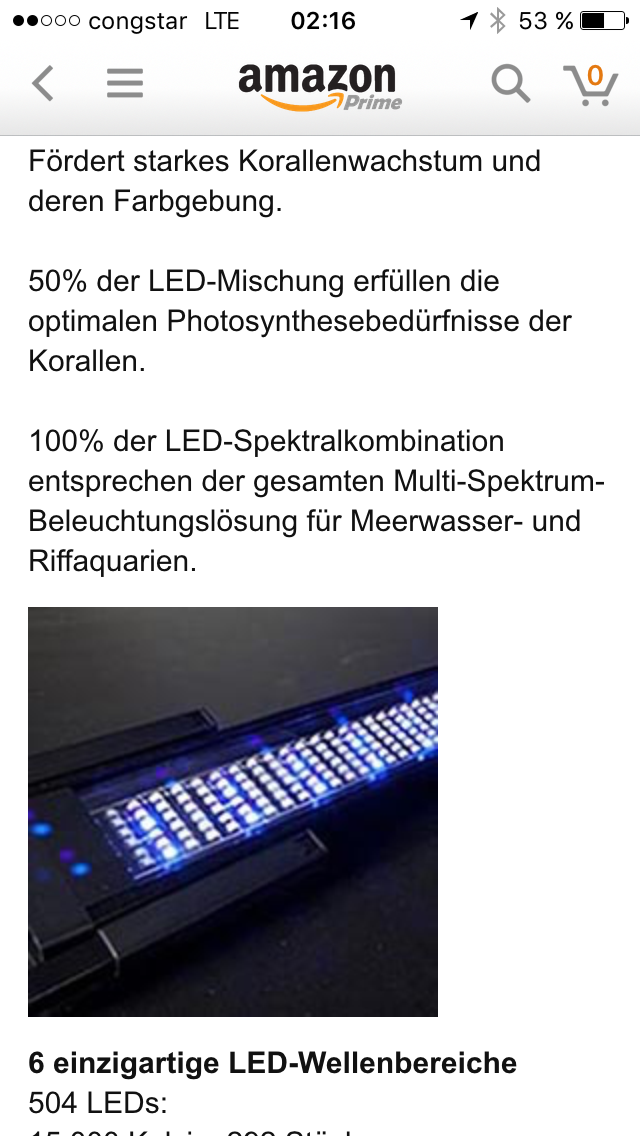

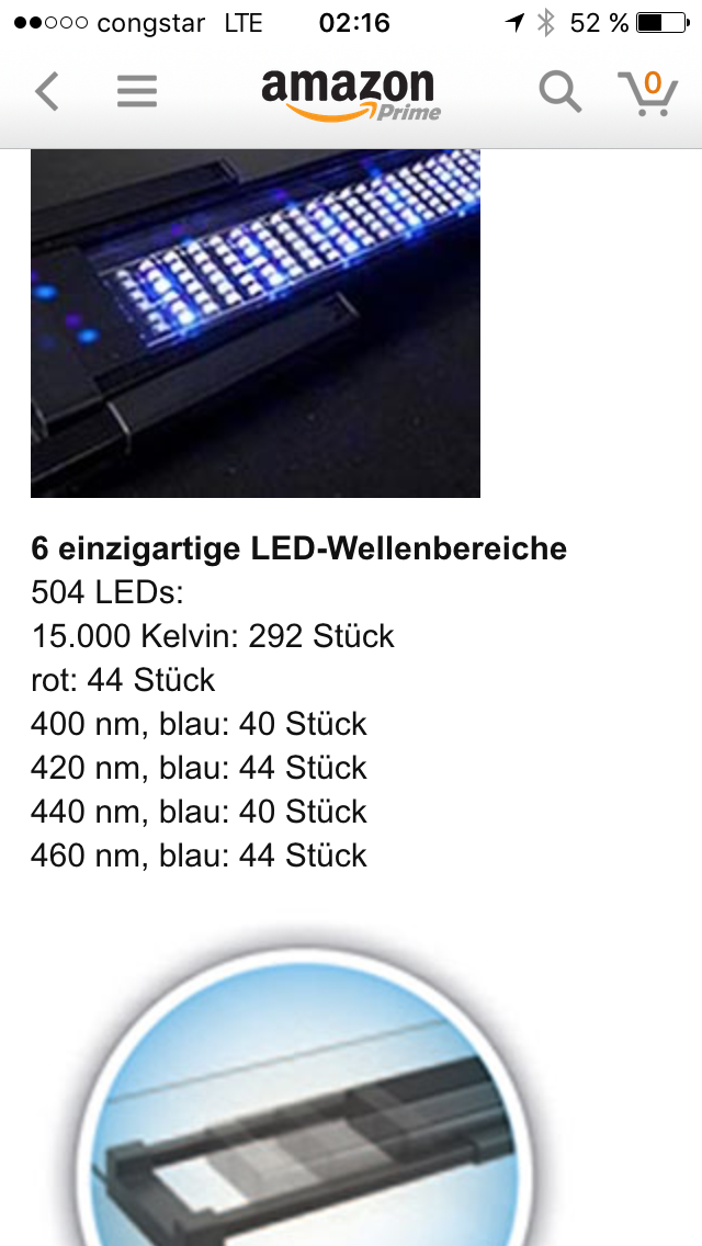

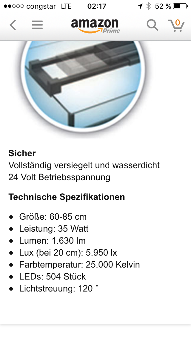

Ich werde mir die Gilbert Test besorgen und mal eine Analyse machen lassen. Zu der LED: ich kann sie auf komplett blau umschalten per Schslter. Ich häng mal paar Bilder mit der genauen Beschreibung an

Kannst Du die LEDs denn einzeln schalten? Von 400 nm würde ich Dir abraten, das ist zu energiereich und wenn dann nur extrem wenig. Das gleiche gilt für 420 nm. Interessanter wird es dann bei 440 nm und eben 460 nm. Die letzten kannst Du höher einregeln, aber die anderen beiden tiefen Wellenlängen würde ich weglassen. Meine Empfehlung wäre, die weißen und die 460 nm gleich hoch zu betreiben und dann die 440 nm mit ca. 15% geringerer Intensität einzustellen. Sofern das denn geht. Das wäre vermutlich eine ganz gute Mischung. Aber das eben nur anhand der technischen Informationen beurteilt, die Lampe kenne ich nicht aus eigener praktischer Erfahrung.
Rot würde ich auch weglassen.
