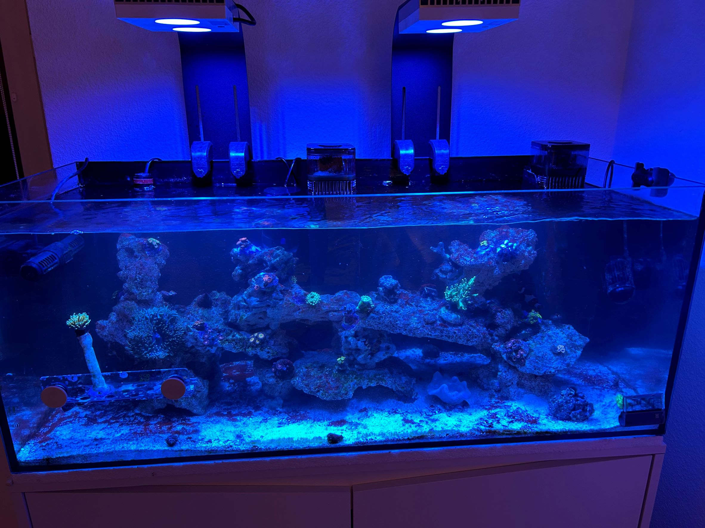

Möchte mich mal kurz vorstellen,komme aus der Schweiz bin 50 und hab mir meinen Traum von einem MW-Becken erfüllt.
Zum Becken
100x40x40 = 160 L
ca 20 Kg Totes Riffgestein
Lampen:2 AI Hydras 32 HD
2 Abschäumer Doc Skimmer 9004 Tunze
1. Strömungpumpe Nanostream 6040 Tunze
2. Strömungspumpe Maxspect Gyre-Flow Pump GF2K
Heizstab von Eheim 100 Watt
Gruss aus der Schweiz

Das Becken sieht klasse aus.

Finde 20Kg Totgestein zu viel. Vor allem ist es z7. Assoc. wie willst Du das sauber halten. Viel zu viel Fläche für Dreck. Ich würde es luftiger bauen. Und richtig gut sehen Deine Tiere nicht aus.
1 Abschäumer raus. Was sagen Deine Nährstoffwerten. Versorgst Duirgendwie?

Hoi in die Schweiz, ich würde mich da Micha anschliessen, so wirklich fit sieht das Becken nicht aus, viele Cyanos auf dem Boden (sofern man das auf dem sehr blaulastigen Foto sehen kann), der Aufbau ist sehr zweidimensional und ggf. sind auch die Lichteinstellungen für den Anfang nicht so gut. Wäre wie Micha schon fragte gut, wenn Du ein paar Infos zum Becken mehr geben könntest, sehr gerne auch eine ICP, damit man sieht, wie das Wasser ausschaut.

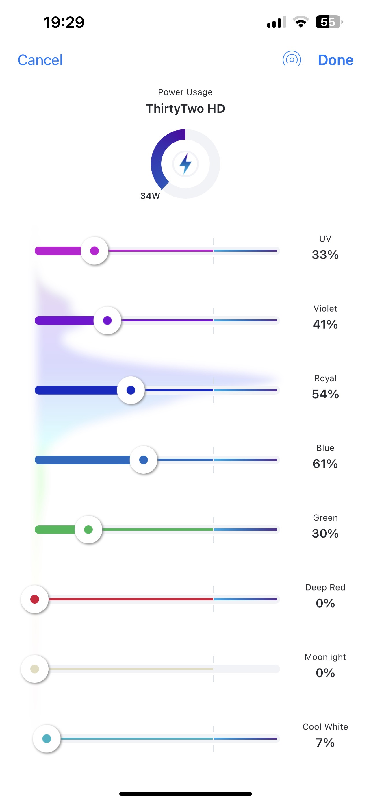

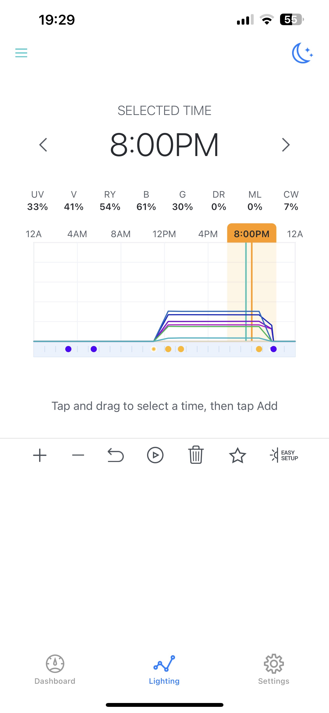

Ja bin gerade sehr im Stress,mit dem Licht bin Ich auch nicht so zufrieden
mal meine einstellungen,für änderungen hab Ich immer ein Ohr offen

Wie lange beleuchtest Du genau, das kann man auf dem Profil immer nicht so gut sehen. Ich würde nicht so blaulastig fahren, Royalblau und blau kannst Du so lassen, violett auf 35, UV auf 25, grün auf 15 und cool white geh bitte hoch auf 45 oder 50. Dann wäre es aber auch gut, wenn Du z.B. mit der Photone App (Infos dazu in unserem Video auf dem SANGOKAI YT Kanal) mal die Intensität unter Wasser nachmisst, damit man die Lampe in der Intensität exakter einstellen kann. Aber bitte nochmal eine kurze Info, von wann bis wann Du wirklich beleuchtest.
