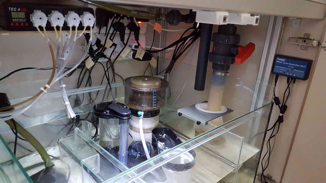

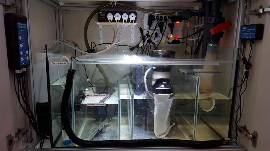

Hochwertige Aquarientechnik
Bei der aquarientechnischen Ausstattung des Beckens spielt die Beleuchtung meiner Überzeugung nach eine der wichtigsten Rollen, denn sie muss nicht nur ein Farbspektrum erzeugen, das die Bedürfnisse der Korallen erfüllt, sondern auch ökonomisch arbeiten und eine flexible Softwaresteuerung besitzen. HQI-Leuchten wollte ich wegen der schwer kontrollierbaren Wärmeentwicklung nicht verwenden, und bei T5-Leuchtstofflampen störte mich unter anderem der regelmäßig nötige Leuchtmittelwechsel. Ich entschied mich für das LED-Leuchtenmodell „Futura-S“ von Giesemann.
Bei Abschäumer und Strömungspumpen wählte ich nach positiven Erfahrungen in der Vergangenheit wiederum Produkte von Tunze. Im Becken befinden sich 2 x 6055 und 2 x 6095, betrieben im Intervallmodus.
Das Filtersystem sitzt im Technikbecken und besteht aus einem Tunze-DOC-Skimmer, einem Medienfilter mit Aktivkohle und einem 200-µm-Filtersack am Ablaufrohr. Eine Rückförderpumpe „Tunze Silence“ pumpt das Wasser aus diesem Becken zurück in das Aquarium. Eine Grotech-Vierkanal-Dosierpumpe für die Kalziumzufuhr oder Spurenelemente fand ebenfalls ihren Platz im Unterschrank. Die gesamte Aquarientechnik stammt nicht aus dem unteren Preissegment, doch die Aggregate sind durchweg sehr zuverlässig und energieeffizient. Der Stromverbrauch der Gesamtanlage liegt deutlich unterhalb meiner ursprünglichen Erwartungen.
Als Absicherung gegen einen länger dauernden Stromausfall habe ich eine Strömungspumpe mit einer Autobatterie und dem Tunze Safety Connector ausgestattet. Damit kann sie 24 Stunden lang betrieben werden. Zusätzlich habe ich ein altes iPhone mit der App „Presence“ bestückt. Die Kamera des Smartphones dient als Webcam, und damit kann ich von einem anderen iPhone aus mein Aquarium überwachen. Bei einem Stromausfall erhalte ich eine SMS und eine E-Mail – ein sehr beruhigendes Gefühl.

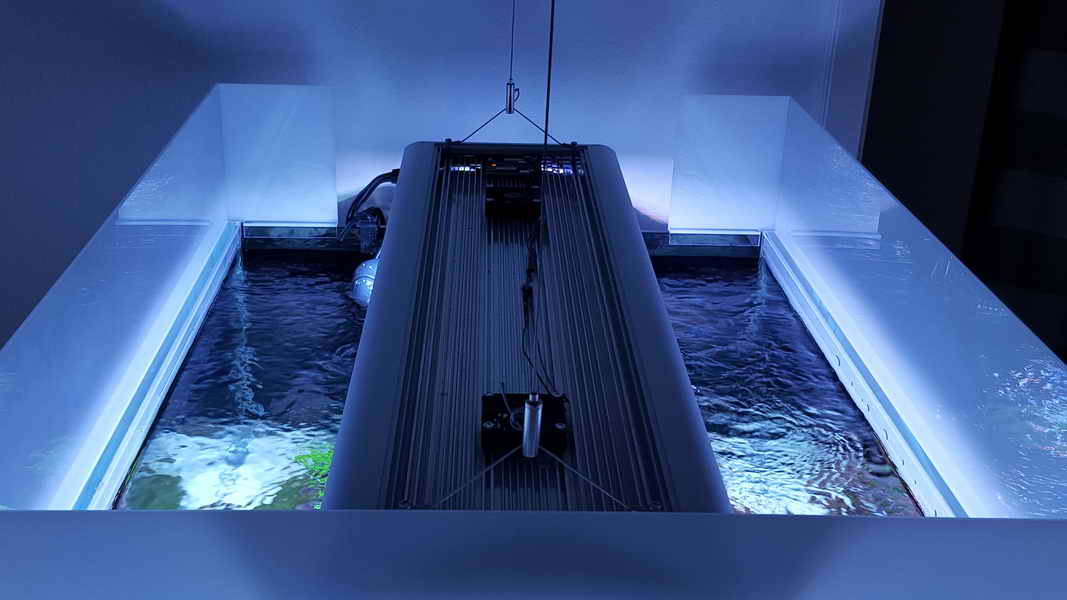

Beleuchtung:
Giesemann Futura-S 950mm mit 4 Boards à 20 LED, 120° Optik,
Gesamtleistung 350 Watt davon max. 260 Watt Stromverbrauch, 20400 Lumen
Strömungstechnik, Filterung:
2x Pumpen Tunze Turbelle nanostream 6095, 5 - 21W, 2.000 bis ca. 9.500l/h,
2x Pumpen 2x Tunze Turbelle nanostream 6055, 4 - 18W, 1.000 bis ca. 5.500l/h,
Tunze Multicontroller 7095, steuert 4 Pumpen im Intervallmodus abwechselnd
(2 Pumpen) 80-100% pulsierend und (2 Pumpen) 30%, nach 15min Seitenwechsel,
Abschäumer Tunze DOC Skimmer 9410, 11W, Wasserdurchsatz: 900l/h,
JNS Medienreaktor FR-1, 8W, Füllmenge 500ml, bestückt mit 100g Aktivkohle JBL
200 µm Filtersack am Bodenablauf
Nährstoffversorgung und Kalkhaushaltstabilisierung
Komplettes Versorgungsystem der Firma Sangokai
Grundnährstoffversorgung:
sango nutri-amin basic, sango nutri-element basic, sango nutri-spur basic
Tägliche Dosierung über Dosierpumpe
kai mineral
3x pro Woche Handdosierung
kai geos
1x pro Woche Handdosierung
Nährstoffversorgung für erhöhten Energiebedarf:
sango nutri-amin HED, sango nutri-spur HED
sango chem-ioF
Nährlösung speziell für SPS Korallen:
shoku nutri coral zx-L
Tägliche Dosierung
Kalkhaushalt-Stabilisierung:
sango chem-balance Ca-1, sango chem-balance Ca-2, sango chem-balance KH
Steigerung des heterotrophen Bakterienstoffwechsels:
shoku nutribacter I
Tägliche Dosierung
Pflegemassnahmen:
Täglich: Fische Füttern mit Frostfutter und Tablets, Scheibenreinigung,
Technik überprüfen, Sangokai Produkte dosieren
Wöchentlich: Osmose -Wasser nachfüllen, Abschäumer-Topf Reinigen, Filtersack wechseln
leichte Reinigung der Pumpen und veralgte Flächen, Dosierpumpe nachfüllen
Alle 1-2 Monate 30L Teilwasserwechsel mit Red Sea – Sea Salt, Filterbecken reinigen
