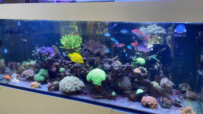

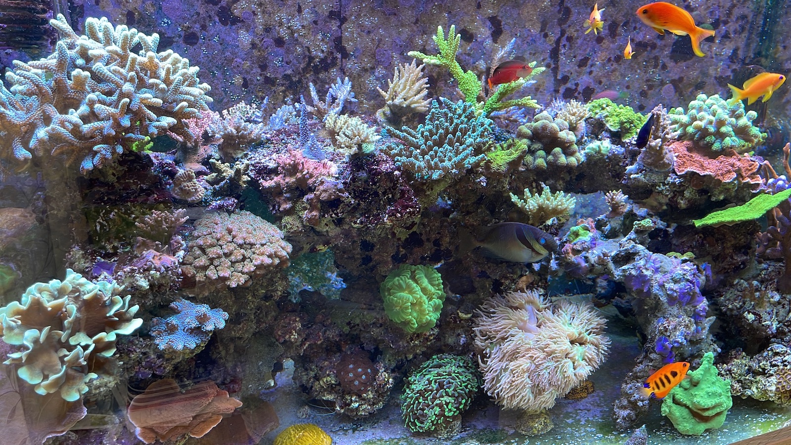

Anbei noch zwei Bilder

Grundsätzlich gibt es verschiedene Möglichkeiten, wie solche Nitrat/Phosphat Ungleichgewichte entstehen können. Wie in der Podcast Folge auch gesagt, entstehen solche Ungleichgewichte nicht selten durch eine einseitige externe Quelle, also dem Ausgangswasser in dem Fall. Die zweite Sache ist eine konstante Spur Nitrit im Wasser, die Deinen Nitratgehalt ausschlagen lässt, was aber eher bei jungen Aquarien oder in Stickstoffmangelsituationen auftritt. Was aber natürlich auch geht, ist, dass Du Phosphat über eine effektive Abschäumung gut im Griff hast, aber tatsächlich die Nitrifikationsaktivität direkt bei Dir im Becken durch die nicht wenigen Fische Nitrat aus Ammonium der Fische erzeugt, was der Abschäumer dann nicht mehr entfernen kann. In Kombination mit einer sehr proteinreichen Fütterung ist das vermutlich der wahrscheinlichste Grund. Du hast in dem größeren Becken schon recht viel Stein drin, einige Fische, und da wird sicherlich direkt im Becken Nitrat entstehen. Ein Abschäumer kann Phosphat entfernen (nicht gut aber es geht), Nitrat aber definitiv gar nicht. Von daher kann so ein Setup und Besatz das durchaus auch so hervorbringen.
Ja das wäre da auch meine Vermutung. Ich habe da die Strömung soweit optimiert, dass ich an einer Stelle immer etwas Detritus habe den ich absaugen kann. Was in den Real Reef Rocks aufgrund ihrer tiefen Struktur hängen bleibt ist noch ein anderes Thema. Ich denke, dass da einfach viel Nitrifikationsaktivität durch eine große GDO mit Bakterienaktivität gegeben ist. Wenn ich mich recht an den Podcast entsinne würden die Korallen hier doch quasi ihr N nur durch NO3 holen.
Bei dem kleineren Becken bin ich allerdings komplett im Laufenden Betrieb von viel GDO mit Real Reef Rocks auf EpoReef umgestiegen und habe die GDO damit bewusst deutlich reduziert und mich an Deinen Empfehlungen orientiert und hätte erwartet dass der NO3 sinkt. Oder siehst Du da den Besatz (1x Hawaiidoc, 10x Chromis, 7x Fahnenbarsch, 2x Clownfisch) als zu groß an, so dass die Nitrifikation immer noch ablaufen kann weil die Korallen das Ammonium nicht vollständig aufnehmen können oder sie Ihren Stoffwechsel noch gar nicht auf Ammonium umgestellt haben weil sie an NO3 gewöhnt waren.
