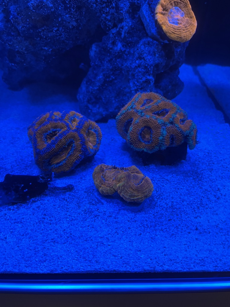

wollte hier mein kleines Becken vorstellen es ist ein Waterbox Marine X 35.1 ( 45x45x45cm )
mit Technikbecken 125l und netto sind es insgesamt ca. 90l.
Das Becken läuft seit anfang Januar, anfangs hab ich das Microbe-Lift Premium Reef Salt verwendent,
und täglich Tropic Marin All for Reef nach Dosierplan Dosiert.
Am 12 April hab dann meine erste ICP bei Fauna Marin gemacht die werte waren reinste katastrophe. Mittlerweile bin ich auf das Tropic Marin Pro-Reef Salz umgestiegen, nach dem ICP Test hab ich jede Woche 20l nur Wasserwechsel gemacht,
und über Fauna Marin Aktivkohle zu filtern.
Irgendwie läuft das System nicht rund, es wachsen bei mir auch keine Kalkrotalgen, woran kann es liegen ?
Hab mich nun entschieden mein Becken komplett mit Sangokai zu versorgen Basic, chem balance KH und chem balance Ca-1 sind bestellt.
Nächste Woche werde ich dann mit dem Dosieren anfangen. Die Korallen stehen soweit ganz gut meine Acans haben paar Polypen zugelegt,
die Montipora BubbleGum dagegen will aber nicht so richtig, und seit paar Tagen sind paar Köpfe meiner Euphyllia Rasta blas geworden
die auch nicht mehr so richtig auf gehen.
Hab die Rasta mal rausgenommen, man sieht wie das Gewebe an den Köpfen zurück gegangen ist, hab sie auch zu sicherheit mit Coral RX gedipt glaube aber da kann man nichts mehr machen
Hier paar Daten zum Becken und Hardware....
Becken: Waterbox Marine X 35.1
Maße: 45x45x45cm
Sand: ATI Fiji White Sand Körung S ca. 5mm hoch
Steine: CaribSea Life Rock Shapes
Abschäumer: Deltec 400i
Strömungspumpen: Ecotech MP10wqd
Beleuchtung: Ecotech Radion XR15 G5 Blue mit Diffusor 12 Stunden davon 1 Stunde Sonnenaufang und 1 Sonnenuntergang maximal Leistung 50%
Salz: Tropic Marin Pro Reef
Versorgung: Demnächst Sangokai Basis
Kalkversorung: Demnächst Sangokai Balance
Akuelle Wasserwerte:
KH: 6,6 ( Hanna Checker )
CA: 450 ( Nyos )
MG: 1420 ( Nyos )
NO3: 5 ( Nyos )
PO4: 0,08 ( Hanna Checker )
Temp: 24 Grad
Salinität: 1,0225 ( Tropic Marin Aräometer )
Besatz:
1 Feuer Schwertgrundel
2 Black Storm Panda Clownfische
1 Yasha Grundel mit Knallkrebs
1 Schleimfisch Ecsenius stigmatura
2 Weißband Putzergarnelen
2 Kardinalsgarnelen
3 Buckel Fechterschnecken
4 Turboschnecken
Hab ihr vielleicht noch tipps für mich eventuell Licht oder andere vorschläge ? ich bedanke mich im voraus
Wünsche euch ein schönes Wochenende
gruß, Alex

Deine Lampe ist schon zieeeeeemlich blaulastig eingestellt.
Auch wenn es fürs Auge nicht so schön ist, würde ich hier einiges ändern:
Uv würde ich erstmal rausnehmen.
Violett auf max. 50 reduzieren.
Royalblau auf max 80
Weiss dafür hoch auf 90
Blau weiterhin 100
Sonnenaufgang und sonnuntergang auf jeweils 1,5 Stunden ausdehnen. Max. Beleuchtung somit 9 Stunden.
Kh auf 7-7,5 halten.
10 % Wasserwechsel wöchentlich. Neue Analyse im Mai.

Sonnenaufgang und Untergang hab ich bereits auf 1,5 Stunden geändert, UV und violett erstmal um 5% reduziert, und weiß um 5% erhöht.
Werde jede Woche um weitere 5% reduzieren, Weiß erhöhen .
Ich möchte Basis 1 u. 2 über eine Dosier Pumpe dosieren, kann man Basis 1 u. 2 vermischen oder sollte man es separat Dosieren ?
Gruß, Alex
